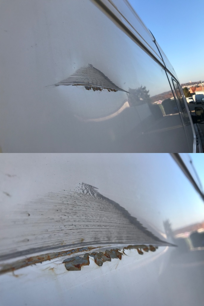

Ansonsten habe ich keine neuen Bilder für euch. außer eines:
DAS ist der Grund warum ich endgültig beschlossen habe kein Geld für einen teuren Lack, bzw eine Lackierung auszugeben. Die Beule ist von Donnerstag, das Bild von Gestern (ich hatte auf einem Parkplatz geparkt zwischen LKWs. Offensichtlich hat einer Grauer sehr schwungvoll seine Türen geöffnet! Ich bin nur froh, dass er nicht meine Fenster getroffen hat). Am WE hatte ich keine Zeit mich darum zu kümmern und wie man sieht, blüht der Rost besonders hübsch in der kurzen Zeit.
Mein Sprinter sieht inzwischen aus wie ein osteuropäischer Kleinlaster mit 500.000 km auf der Uhr..... ich werde mir wohl ein unauffälliges Grau suchen mit einer guten Mattierung, und spätestens im Frühling den Sprinter selber lackieren (rollen). ich weiß, dass es keine schöne Patina ergibt, aber das ist mir inzwischen egal. Ich kann die ganzen Beulen nicht mehr ertragen (ich habe inzwischen auch eine zu verantworten
) und auch dieses Weiß nicht, welches nie weiß sondern grau ist ^^ Zu Extravagant oder zu perfekt sollte es aber auch nicht aussehen, da ich von der Camouflage-Optik beim urbanen Wildcamping sehr profitiere.

ist schon scheiße mit der beule....
nur glaube ich nicht das sie von einer tür stammt....
dann wäre es "nur " eine beule...ohne streifen.
könnte mir vorstellen das das beim ausparken durch die fahrzeugecke hinten links geschehen ist... wechselbrücke . container oder sonstiges.
wäre es dir fahrertür müßte die bei dem abdruck auch einen schaden genommen haben

Hi! Ja das kann auch sein. Wie auch immer, ich werde es nie wissen. Als ich Abends an meinem Sprinter war, stand kein LKW mehr neben mir. Ich habe eine andere Beule die genau auf der Höhe einer LKW-Tür ist, quasi die Spitze der Tür. Das ist allerdings eher punktuell, wie ein Stich.
Mein Sprinter zieht solche Dinge regelrecht an. Ich entdecke immer wieder kleine Beulen oder Kratzer, die nicht von mir sind. Selber bin ich auch nicht ganz unschuldig. In Italien habe ich mich durch eine Einfahrt gequetscht und erst währenddessen gemerkt, dass in dem Busch ein einbetonierter Pfosten mit aufgeschweisster Kette versteckt war
und erst letztens hatte ich ein kleines Offroad-Abenteuer wo ich den Sprinter zwischen zwei Büsche geschoben habe, und ein Ast hat ebenfalls seine Spuren hinterlassen
aber das kann man glaube ich wieder rausrubbeln, das ist nicht wirklich tief.
Tja, ansonsten kann ich wohl nur sagen: My Lack is my Story
Ich habe meine Lackdosen und Pinsel inzwischen griffbereit immer dabei. Bei keinem meiner PKWs hatte ich je solche Lackprobleme und ich bin wie gesagt echt froh, dass ich Anfangs keine 2000-3000€ oder mehr ausgegeben habe für einen neuen Lack.

Im Schnee und Eis hat sich irgendwie in der hinteren Stoßstange Eis gesammelt. Irgendwann ist mit die Beule aufgefallen. Das Eis hat mir auch die Reflektoren hinten rausgesprengt
