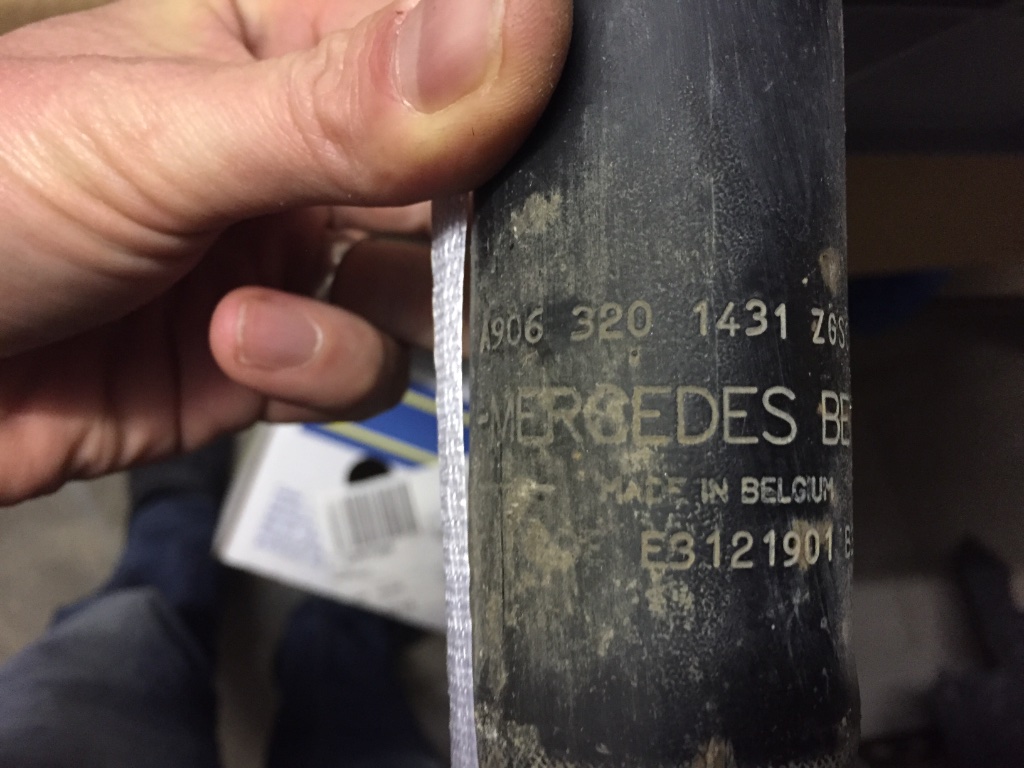

Es sind die A9063201431.
Bj. 2014, langer Radstand. Waren ab Werk mit ZG3 verbaut und wurden beim Umbau auf ZG4 nicht geändert.

destagge hat geschrieben: 20 Nov 2018 21:30 Es sind die A9063201431.
PS: Kumpel ist seit ein paar Tagen in Mexico und hätte sie im Handgepäck mitnehmen können :lol:
Super danke! Hätte euch hier dann wohl früher mal konsultieren sollen damit dein Kumpel sie mitgebracht hätte. Gab ja leider leiner Reaktion auf meinen ersten Post mit dem Problem. Aber jetzt warte ich auf Antwort von MB in Guadalajara.
