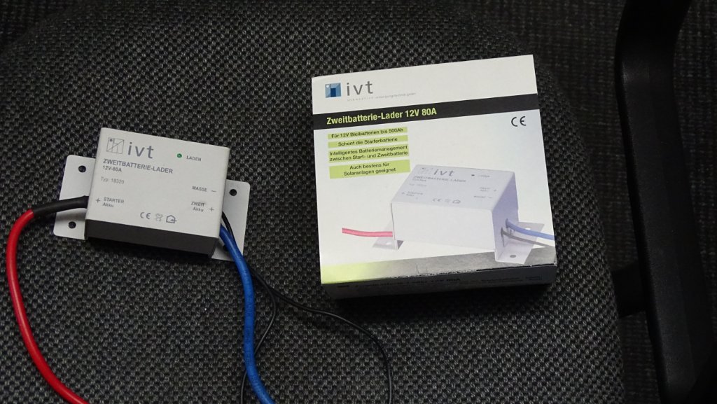

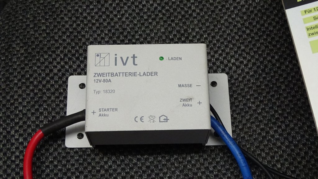

Vieleicht hilft dir das hier, ein Zweitbatterielader, bei Zündung an passiert nichts, erst wenn der Motor läuft und 12,8 Volt ereicht werden wird die zweite Batterie geladen. Ich hatte so ein Teil verbaut, habe ihn gegen einen Ladebooster ausgetauscht. Kaum läuft der Motor, Lichtmaschine dreht sich sind auch schon die 12,8 Volt erreicht. Kostet in der Bucht so knapp 50 €.
Würde meinen für die Hälfte plus Porto verkaufen, ich will dir hier aber nichts aufschwatzen. Erkundige dich erst ob das so funktioniert.
Hans

Ich habe mir die Produktseite des Herstellers mal angeschaut. Leider lassen sie sich nicht darüber aus, ob der Ladungsausgleich nur von Starter- auf Zweitbatterie fließen kann, oder in beide Richtungen. Egal wie, man muss damit rechnen, dass bei Fahrzeugen mit Batteriemanagement die Zweitbatterie während der Fahrt nicht vollständig aufgeladen wird. Da muss asagi28 entscheiden, ob er ein solches Fahrzeug besitzt, und ob er nach Fahrt eine vollständig geladene Zweitbatterie benötigt.
Als Lösung (bei Fahrzeugen mit Batteriemanagement) möchte ich vorschlagen, das Gerät von Hans lediglich als Ersatz D+ -Signal zu verwenden, um damit einen Ladebooster zu aktivieren. Dann wird die Zweitbatterie bei ausreichender Fahrzeugspannung immer bis zur Ladeschlussspannung geladen, auch wenn die aktuelle Fahrzeugspannung darunter liegt.

Ja das ist eine gute Lösung für asagi28 Danke Vanagaudi
