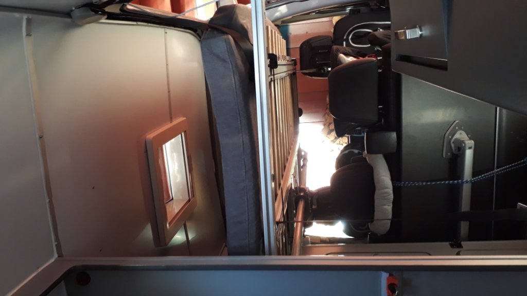

Heute war es soweit: ich habe das Hubbett eingebaut.
Viele von den Gurten fallen noch weg. Die sind ziemlich lang, und bevor noch nicht alles komplett eingestellt ist, kürze ich die auch nicht, sondern wickele sie um die Aluträger.
Unter dem Bett kann man trotz des Motors selbst dann noch gut sitzen, wenn das Bett runtergefahren ist.

Sag mal, wo genau sind die Befestigungspunkte deines Hubbettes? Hast du die in den Holmen gesetzt? Oder sind das die Säulen? Würde mich mal interessieren. LG!
Surfsprinter
Beiträge: 599
Wohnort: Nordsee
Re: Surfsprinter baut sich ein WOMO
Beitrag von Surfsprinter » 06 Dez 2018 22:38
Danke Dir!!!
Die meisten Befestigungen sind in den B- und C- Holmen. Sie überlappen diese aber, dafür habe ich vorher zusätzlich Bleche von Holm zu Holm über die vielen anderen Innenblechen geschraubt, um die dünneren Innenbleche auszusteifen.
Der vordere rechte Aufnahmepunkt ist im Dachholm. An der Seitenwand ist ja das Blech, wo die Führung der Schiebetüre hineinläuft. Da war anders kein Platz.
Ich stelle gleich noch ein Bild rein...
Eigentlich ganz einfache handwerkliche Tätigkeiten ohne Schweißen oder Spezialwerkzeug. Es ist nur etwas fummelig die Schrauben in den Dachholm zu bekommen.
