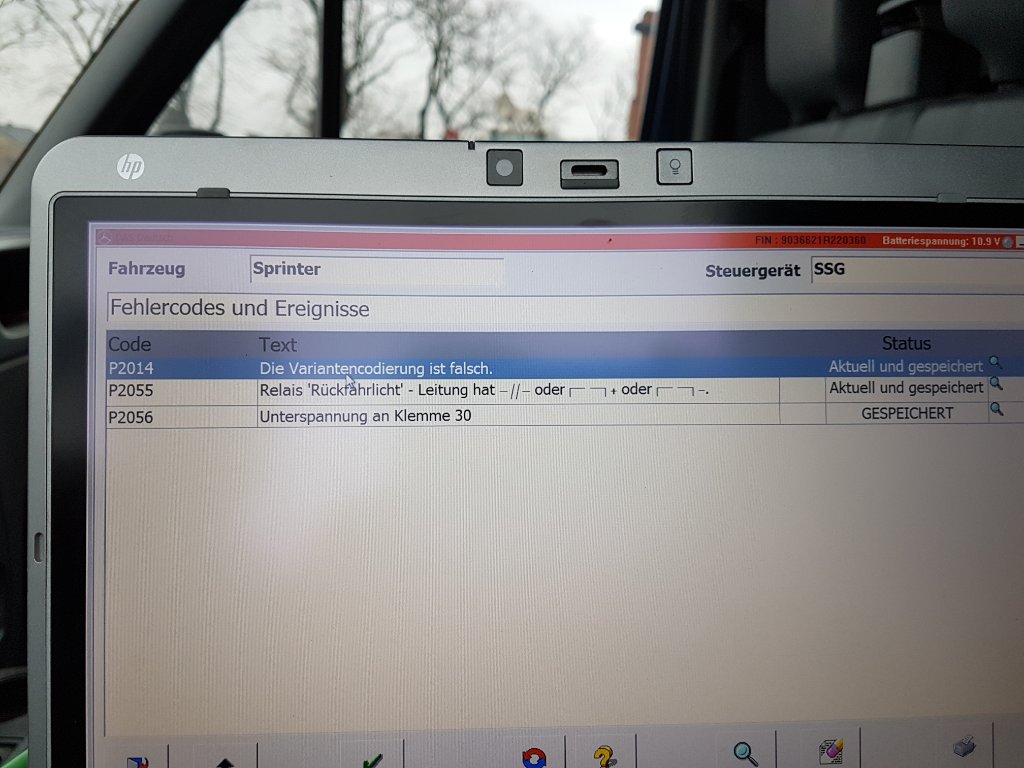

Nach dem wir mit der Diagnose dran waren und das auf dem Foto zu sehen ist, sind die Fehler. Und da haben wir danach gemerkt, das in dem Sicherungskasten unterm Lenkrad eine Sicherung für Rückfahrlicht defekt war und diese hsben wir gewechselt und dann ging auch erstmsl das Rückfahrlicht wieder.
Jetzt hatte eine ne Theorie, das, weil mein Angestellter den Wagen geparkt hat und die Sprintshift auf R gelassen hat und das dadurch die oben beschriebene Sicherung gekommen ist und deswegen evtl der Gang nicht mehr raus geht geht, weil das Steuergerät evtl ich sage mal nen klapps bekommen hat.
Jetzt würde nur noch der Rückfahrlichtschalter am Getriebe übrig bleiben, aber weiß nicht, wenn das Rücksicht wieder geht, ob der es überhaupt sein kann!?!?!?
Auf dem Foto sieht man auf jeden Fall die Diagnose, wo ja auch steht, der Variantencode ist falsch

Hier das Foto von der Diagnose

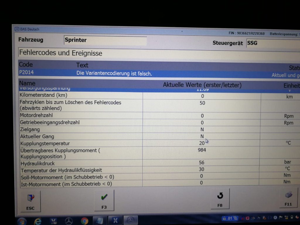

Heute war mein DAS Männel nochmal da und wir diesmal ein bisschen tiefer ins System der DAS gegangen und jetzt schauen Sie mal auf den Anhang! Laut System ist die Schaltung auf N 🤔 zum Glück habe ich noch ein Sprinter aus 05 und haben schon geschaut und ich kann das Steuergerät benutzen, um zu testen ob es daran liegt. Wir hatten dann probiert über das DAS die Schaltung auf N Zu machen, also den Gang entfernen und da hat er ein Geräusch gemacht, als wenn er schaltet, aber im Cockpit keine Reaktion. Naja spätestens Montag schauen wir uns das Steuergerät an und am Schalthebel sitzt ja auch nen Schalter und das testen wir auch und dann gibt es neue Info 👍
Steuergerät gebraucht ca 300 😫
