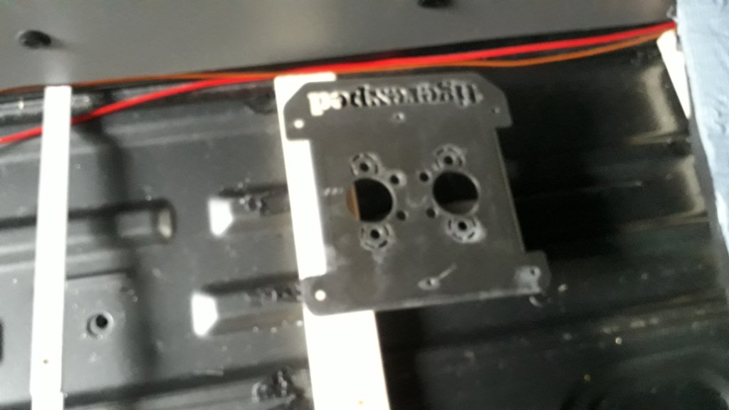

Möglicherweise sieht die Heizung genauso aus, wir die Planar. Da gibt es von www.tigerexped.de einen Einbauflansch, in dem schon alle Bohrungen vorgesehen sind. Du brauchst nur 1x ein quadratisches Loch auszusägen. Fertig.

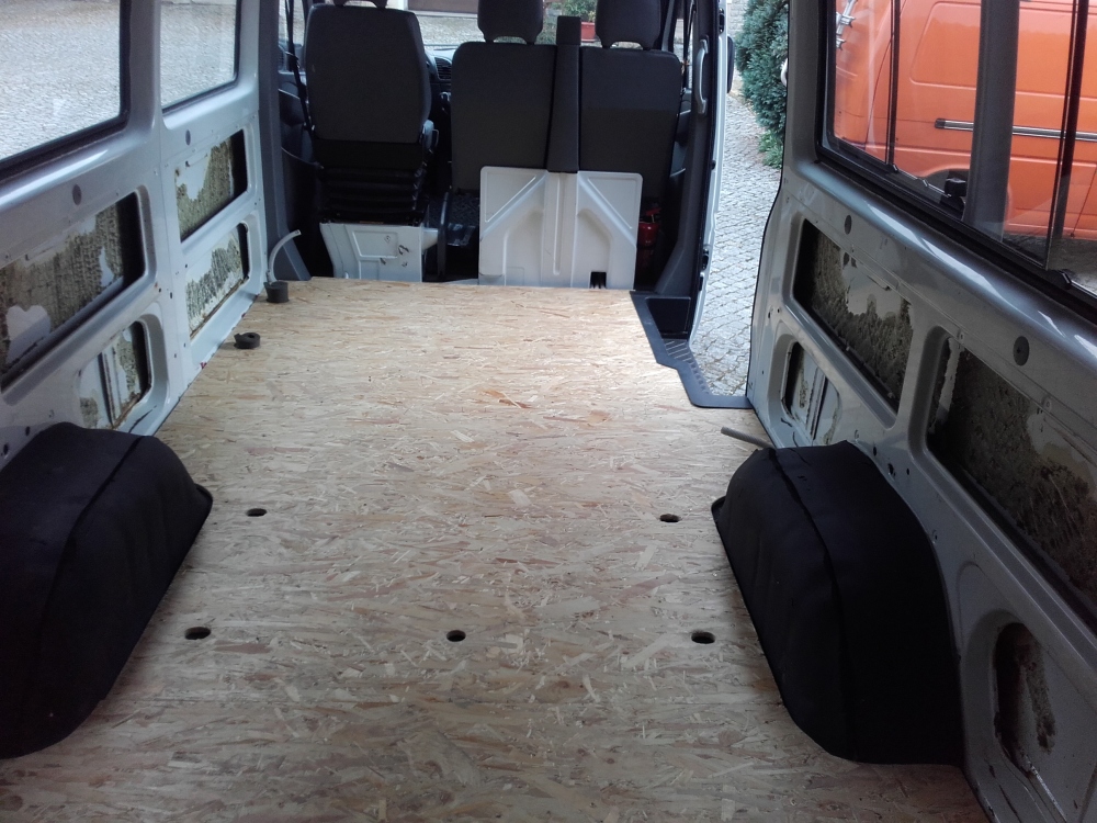

Auf dem Bild vom letzten Ausbau siehst du vorn links hinter dem Fahrersitz zwei zusammengerollte Streifen ARMAFLEX. Die steckten während des Innenausbaus in den Löchern, wo die Unterflur verbaute originale Heizung am vorderen Loch die Innenraumluft ansaugt und am hinteren Loch die heiße Luft wieder ausbläst. Original war über die Löcher eine Aluverkleidung gebaut, durch die die Heizungsluft im Innenraum verteilt wurde.
Kleiner hab ich das Bild leider nicht
