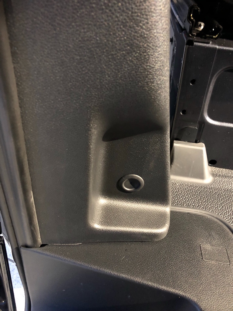

Gibt jetzt einen „Pöppel“ für die B-Säulen Seitenverkleidung, wenn man keine Halteöse verbaut (A0039976686):

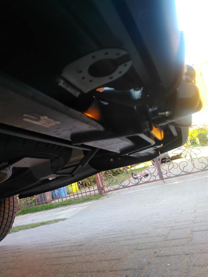

Wobei die Anhängerkupplung auf dem Bild vom Michael erstmal der auf meinem Bild seeehr ähnlich sieht. Sieht eher aus als ob der Tritt da mehr oder weniger drumherumgebastelt wurde und man nur die Steckdose versetzt hat. Vielleicht macht der Michael ja noch ein Bild von unten, dann kann man vielleicht den normalen Träger der Hängerkupplung erkennen

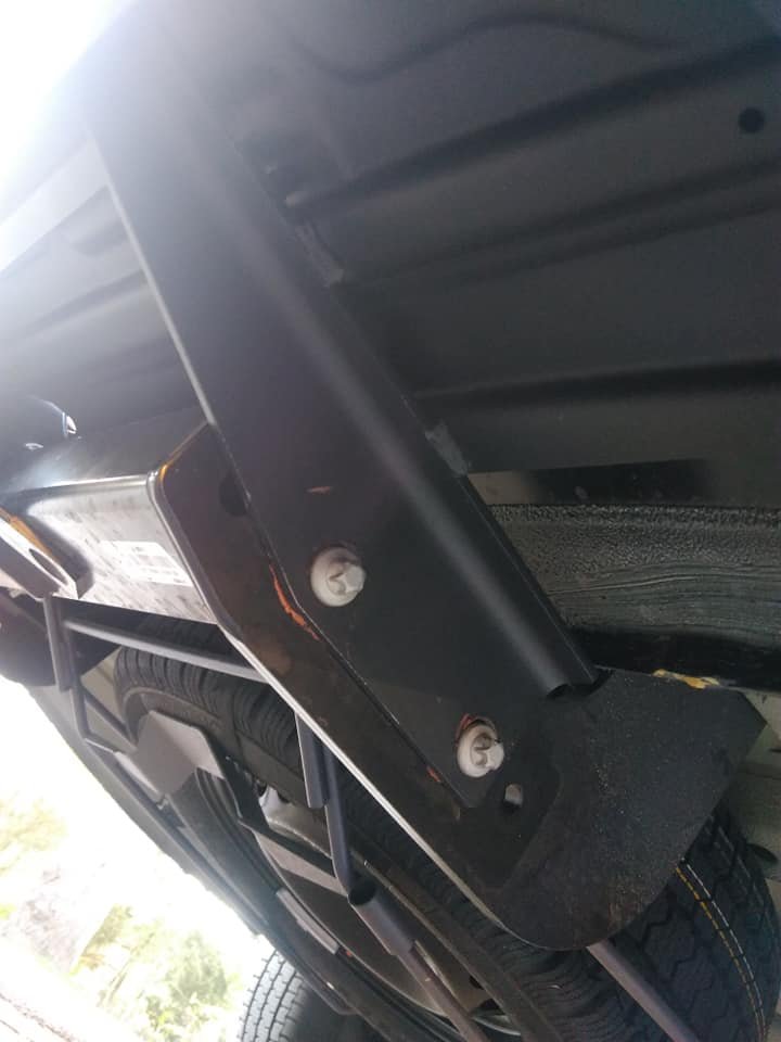

Bilder von unten, gern Almaric
ist die gleiche AHK wie auf deinen Bildern 2,8/3,0t, die olle schwarze Trittstufe hab ich abgeschraubt und in die Tonne geworfen. und dann die Teile Trittbrett MA906 520 06 31 und Verkleidung MA907 885 12 00 / 9K83 verbaut. Die Unterkonstruktion, also das Trittbrett passt seitlich genau auf den Anhängerzug, allerdings sind dort keine Löcher zum befestigen vorhanden, ich habe Gewinde geschnitten, siehe Schrauben Außentorx. Trittbrett und Verkleidung angepasst an Haltetraverse des Kugelkopfs. Da von dem Trittbrett kaum was stehenbleibt habe ich eine Stahlverbindung unterhalb des Kugelkopf geschaffen und befestigt an den originalen Punkten der Trittbrettverkleidung, erkennbar an den VA Schloßschrauben.Steckdose umsetzen war selbstverständlich da sie unter dem Trittbrett keine Überlebenschance hat. Zu sehen auch mein LED Rückfahrlichtverbaut 4 x 72Watt
