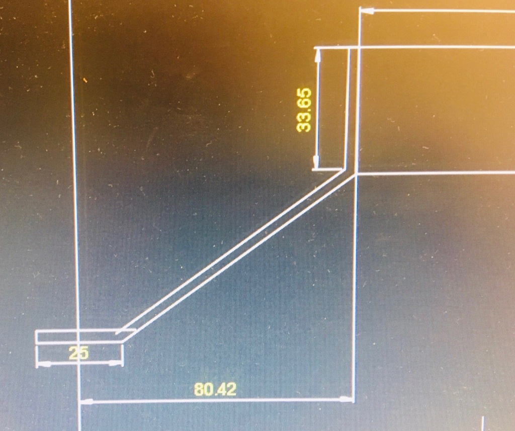

Ich habe einen Sprinter bestellt mit den C-Schienen auf dem Dach.
Ich möchte die Schienen gerne für die Befestigung meines Solarpanels nutzen.
Um die Halter bauen zu können bevor das Auto da ist, benötige ich den Abstand (Mitte zu Mitte) der Schienen.

So soll es ungefähr werden:

132 cm in der Mitte des Fahrzeugs und lichte Weite über der Schiene sind ca 138 cm mit höchstens 0,5 cm rechts und links bis zur Blechwölbung die höher ist. Angabe für NCV3 L2H2

Lochmaß oben aktualisiert auf 132 cm. Bei 132,5 cm konnte ich die Schrauben zwar stecken, die Nutensteine aber nicht mittig in der Schiene positionieren. Die Angabe ist auch schwierig, da das Fahrzeug nach hinten schmaler wird. Bei einem L3 könnte ganz hinten evtl auch ein kleineres Maß passen während es in Fahrtrichtung vorn etwas mehr ist. Ich habe meine Nutensteine etwas anpepasst.

Schiebemuttern M8 f. C-Profile 38x40 wobei die 40 mm bei mir nochmal ca 3-4 mm reduziert wurden damit ich sie von oben einlegen kann und die Zugkraft sich auf beide Seiten verteilt.
Beim mittigem Bohrungsmaß wirds wohl genau passen wenn man beidseitig 2 mm wegnimmt. Dann sollten sie mittig sitzen. Einen diagonalen Nutenstein wollte ich nicht haben.
