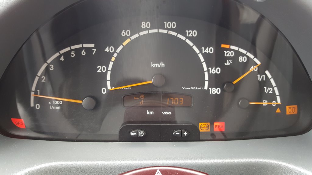

Allerdinngs habe ich auch einige Fehler im Kombiinstrument, hat es etwas damit zu tun?
Sprich wenn das Abs einen Fehler hat, oder was bedeutet EBV?

Lief er beim Foto vom KI ? wenn nein , würd ich ihn mal auslesen :roll:

EBV = elektronische Bremskraftverteilung
Da dein ABS leuchtet könnte das ganze natürlich ein Fehler im ABS Gerät sein kann auch sein dass nur ein Sensor defekt ist oder Dreck am Sensor bzw dass der einfach Bremsflüssigkeit fehlt einfach mal auslesen lassen

Ja er läuft, auf dem Bild mit dem KI, sieht man ja an der Drehzahl ;)
