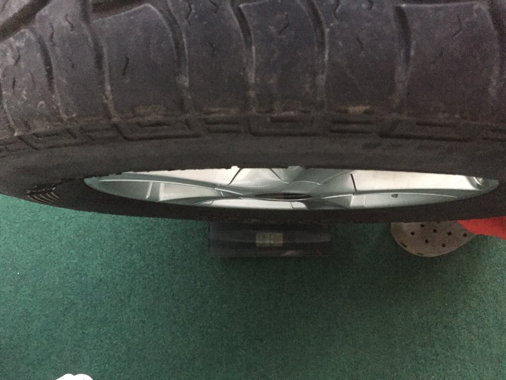

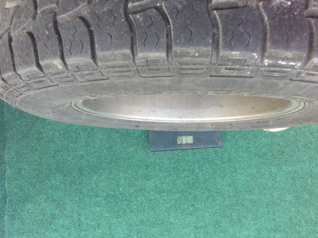

Hallo Rosi! Könntest du bitte mal die Einzelgewichte für die 255er Mickey-Reifen und passende 18er Felgen ermitteln und hier angeben?
Danke!
Danke!
Re: Erfahrungen/Empfehlung gesucht zu AT Reifen und Größe
Ein gebrauchtes Rad wiegt inkl. Auswuchtgewichten 31,6 kg.
Eine Felge wiegt lt. Hersteller 8kg.
Ergo wiegt ein gebrauchter Reifen ca. 23,6kg.
