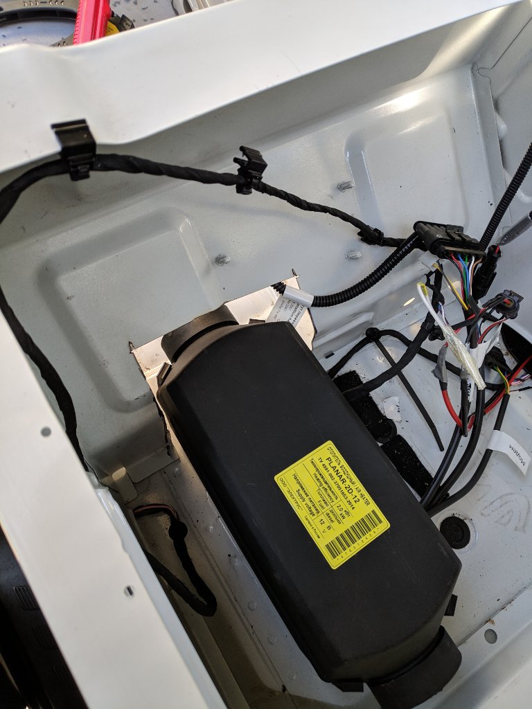

Beim Einbau mit oder ohne Flansch darauf achten mindestens 8cm Luft mit der äußersten Bohrung / dem äußersten Schnitt zur inneren Blechwand zu lassen, sonst kommt man unten im Schweller raus.

Ich habe ein Loch in die Kiste geschnitten, kein Thema beim TÜV. Der Bereich hat keine statische Funktion.
Im Bereich der Sitzkiste durchs Blech benötigt man auch keinen Flansch oder ähnliches.
Die Heizung selber hat ein e Zeichen, die muss nicht eingetragen werden.
