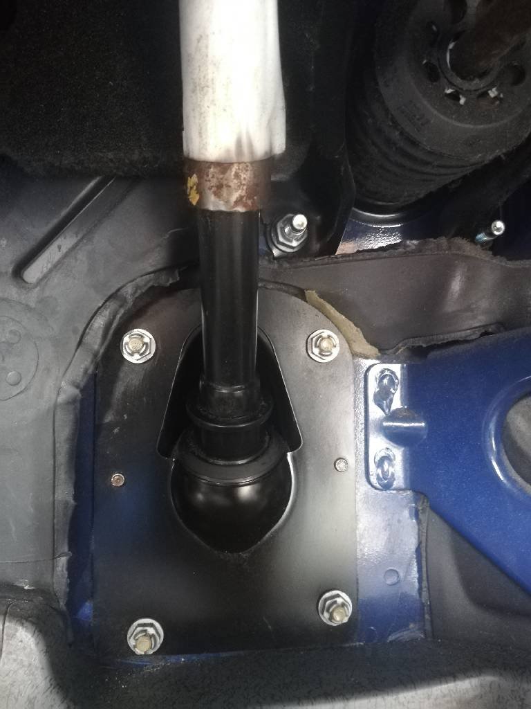

sieh dir mal die Lenkung oberhalb der Pedelerie an, Durchführung durch die Frontwand, da ist eine Kunststoffbuchse verbaut.
Diese hatte sich bei meinem Sprinter hochgeschoben, ( Richtung Lenkrad ) und ein fürchterliches Knacken beim Lenken verursacht. Die Buchse kann man (n) von Hand wieder in die alte Position schieben, und dann hat sie eine Ladung Teflonspray erhalten, nun ist alles wieder gut. Einmal im Jahr gibts einen Nachschlag Teflonspray, bis jetzt ist alles in Butter

Die Kunststoffbuchse scheint i.O. zu sein, Peter, aber ich werde die auch nochmal kontrollieren und ggf "besprühen". Geht für soetwas auch WD?traumsprinter hat geschrieben: 12 Mai 2019 15:58 Hallo Christoph,

wenn das Spray Teflonhaltig ist, dann ist es i. O.

Bitte nicht WD-40.
Das ist ein Kriechöl - Öle haben eher schlechte Schmiereigenschaften in solchen Anwendungen. Ein Fett (Teflon- oder Silikonfett) ist gerade bei Kunststoffen die bessere Alternative.
Kriechöl spült dir eher Verschmutzungen in die Buchse und läuft schneller wieder heraus.
Wenn die Buchse richtig sitzt, dürfte da kein Knacken her kommen. Verschleissen tut die auch ohne Schmierung eher nur bei Dauerschlangenlinienfahrten. Da bist du dann aber vorher schon den Führerschein los...

Kann mir jemand explizid sagen, an Hand der Bilder, wo genau geschmiert werden soll ?
