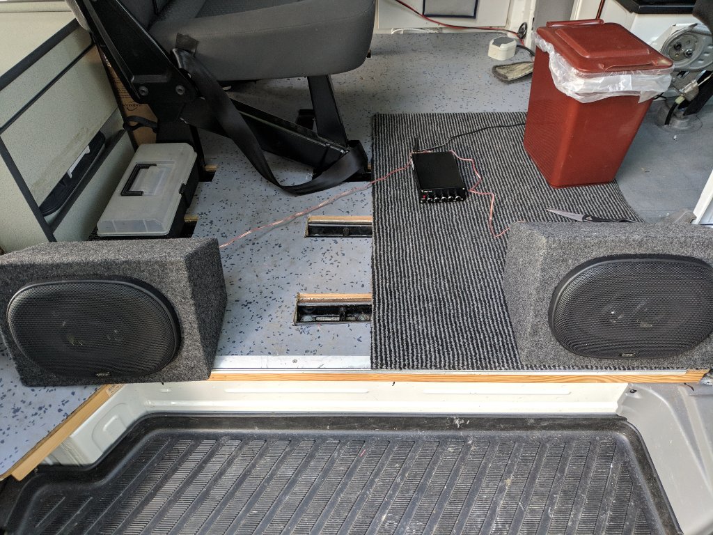

Erster schneller Test erfolgreich...
Das Teil macht mit 13,5 Volt von meiner LifePo schon ordentlich Alarm, ich möchte nicht wissen, was da raus kommen würde, wenn ich das für die richtige Spannung gekauft hätte... Lautstärke reicht für die Party vor dem Auto völlig aus, bei 0,3A Stromentnahme aus der Batterie ... Kommt mir irgendwie extrem wenig vor.

Das sind die digital Verstärker. Wie ich schon schrieb, die sind gut und laut.
Wichtig nur, dicke Kabel verwenden und gute Verbindungen schaffen. Dann machen die kleinen Dinger richtig Spaß.

Was soll man bei 0,3a denn für dicke Kabel nehmen?
So sind die Ansprüche unterschiedlich.
Im Endeffekt hat der Verstärker bei 0,3a stromaufnahme Sagenhafte 4W.

Vorsicht beim Stromverbrauch bei Endstufen! Eine Endstufe zieht im Normalfall keinen konstanten Dauerstrom, es sei denn die "Musik" besteht aus Sinustönen. Da in der Musik nun aber grob gesagt ein Frequenzbereich von 20Hz bis 20kHz übertragen wird sieht das in der Praxis etwas anders aus (dazu kommt auch noch der Crestfaktor - wer das Thema vertiefen will). Am meisten Leistung benötigt natürlich der Bass - sieht man auch schön wenn man eine potente Endstufe hat und das Licht dann im Takt der Bassdrum dunkel wird. Aber selbst eine 100W Endstufe zieht wahrscheinlich bei Hintergrundgedudellautstärke vielleicht 30W im Durchschnitt.
Und wer sich nun fragt wie man z.b. eine Endstufe aus der Bühnenbeschallung mit 2x 4000W an einer normalen 230V Schuko betreiben kann: Für eben diese leistungsfressenden Basspeaks hat die Endstufe dann Elkos (Elektrolytkondensatoren) eingebaut die quasi als Puffer dienen. Die werden beim Einschalten geladen (daher der hohe Einschaltstrom) und bei kurzzeitiger heftiger Leistungsabfrage zieht die Endstufe ihren Strom dann eben aus diesen Elkos. Hätte man nun einen konstanten Sinuston würde man die Elkos binnen kürzester Zeit leersaugen und die Endstufe würde den Strom in Echtzeit aus dem Stromnetz ziehen - und da macht dann schnell die Sicherung schlapp, wenn die Endstufe nicht eine einstellbare Strombegrenzung hat. Je nach Qualität der Endstufe fallen diese Elkos übrigens mal üppiger oder sparsamer aus, dementsprechend mehr Vorrat hat der Amp wenn er mal Leistung bringen muss und desto gleichmäßiger belastet er das Netz. Bei den Billigeimern würde ich da allerdings nicht viel erwarten, weder eine Einschaltstrombegrenzung, noch allzu üppige Elkos. Das gilt für die paar günstigen Autoendstufen die ich mal gesehen habe (Preisbereich um die 150-200€) genauso.
Das mal so grob...ich würde jedenfalls auch für deinen Miniamp jetzt keinen Klingeldraht zur Stromversorgung nehmen. Je nach Länge werden 1,5 oder 2,5mm² locker reichen...vielleicht hast du sowas ja noch rumliegen.
