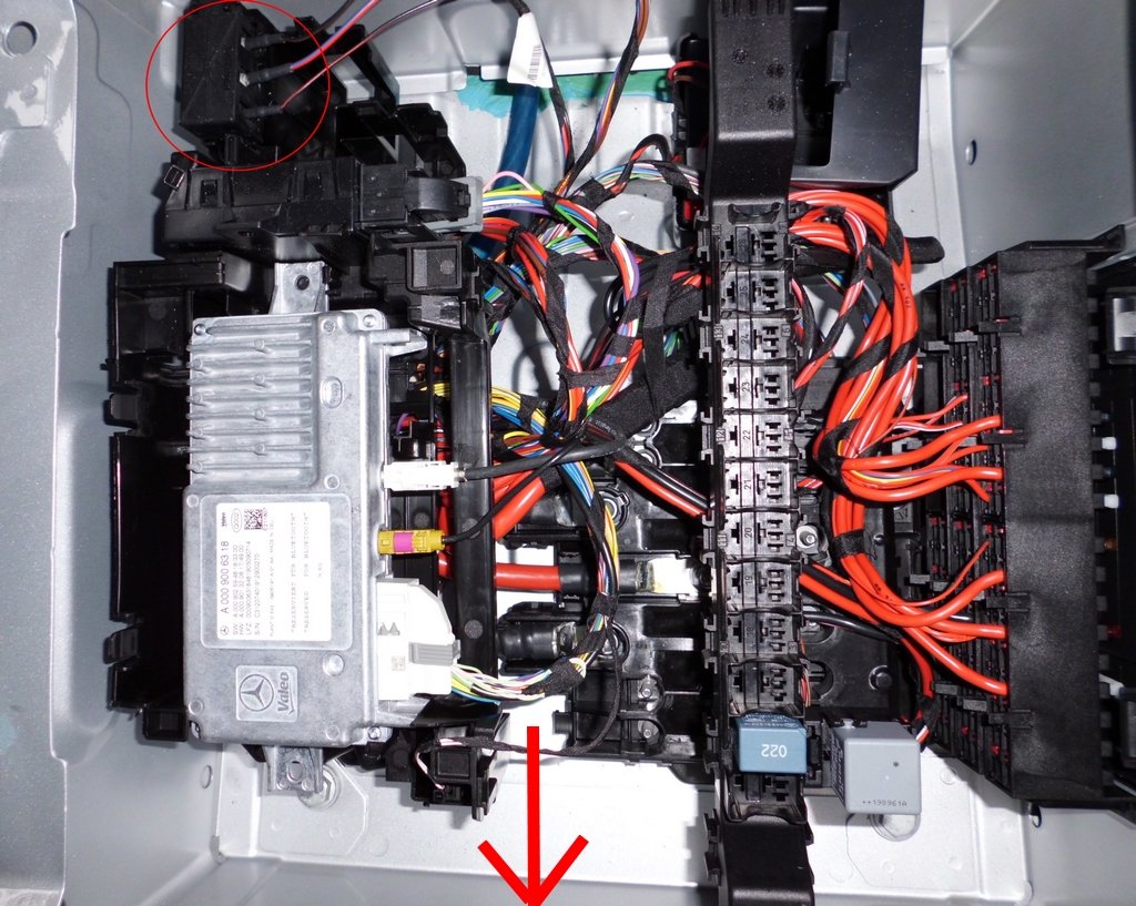

Ich hab mal ein Bild gemacht, die EK1 ist eingekreist, unten im Bild ist in Fahrtrichtung (Pfeil). Wenn du die EK1 vor dir hast mit den Kabeln nach unten abgehend ist D+ links - das steht aber auch auf S. 245 in den Aufbaurichtlinien die schon genannt wurden. Kabelfarbe könnte schwarz/rot sein, da bin ich mir aber nicht sicher! Ich habe D+ für meinen Ladebooster jedenfalls dort abgegriffen und das funktioniert super. Man kommt an das Ding sogar ran ohne den Sitz auszubauen...wenn auch mit etwas Gefummel und Feingefühl. Ich hatte den Sitz schon wieder drin bis mir einfiel "da war doch noch was" :mrgreen: Das Oberteil lässt sich komplett abklipsen und abnehmen und der Kabelsatz ist lang genug um kurz hinter die Sitzkiste zu kommen.
Wenn du die EK1 nicht hast wird es wahrscheinlich schwierig und da müssten Andere weiterhelfen.

Upps, der Sitzkasten sieht schon um einiges komplizierter aus, entgegen dem des NCV3 von 2010.
Viel Glück
