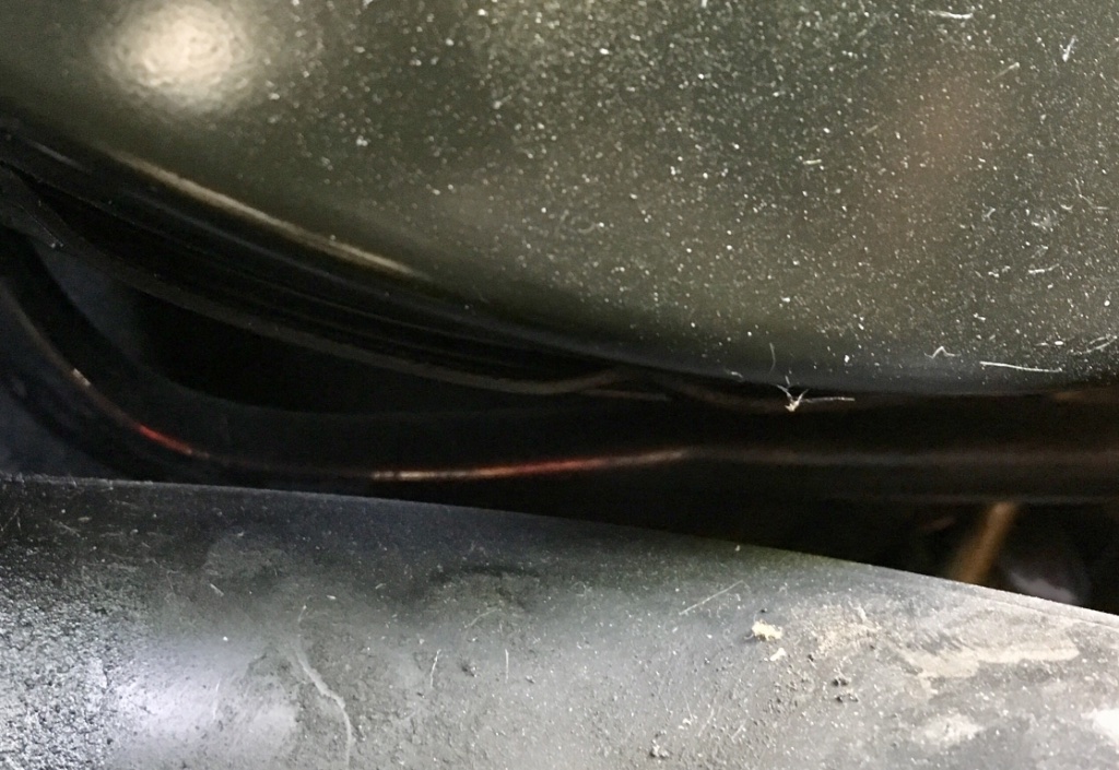

vielen Dank für die rege Resonanz. Habe gestern auf Verdacht das linke Domlager (in dem Bereich vibrierte es) getauscht. Die Freude über die gute Zugängigkeit wurde leider von der Erfolglosigkeit des Wechsels getrübt. Das alte Domlager hatte sich zwar ca. 5mm gesetzt aber es vibrierte immer noch... Da war ich dann richtig angefuchst und habe jeden Winkel abgesucht...Fündig geworden bin ich dann am Pedalblock, genauer gesagt am Bremspedal, welches sich am deutlichsten bewegte. Im Motorraum angelangt musste ich dann feststellen, dass die unter dem Bremskraftverstärker verlaufende Ladedruckleitung (Kunststoff) nur ca. 2mm Luft nach oben zum Bremskraftverstärker hat. Dort zeigten sich an beiden Teilen bereits Anschlag-/Scheuerstellen. Im Leerlauf merkt man wenig, sobald etwas Last auf den Motor kommt (Turbolader setzt bei ca. 1.500 U/min ein) oder man untertourig fährt, bewegt sich dieser deutlicher und überträgt seine Schwingungen munter in den Innenraum. In höheren Drehzahlen scheint der Motorlauf ruhiger zu sein, bei voller Beschleunigung steht der Motor quasi am BKV an. Verdrehen lässt sich das Druckrohr nicht, da über einen Halter an der Karosserie angeschraubt ist. In meinen Augen eine Fehlkonstruktion, oder mein Fahrzeug ist irgendwie speziell...wie schaut das bei Euch aus?
Stefan
PS.: Die Vibration ist erst mal weg, da ich übergangsweise ein Stück Gummi zwischen die besagten Teile gepresst habe.

ly3d hat geschrieben: 10 Jul 2019 10:06Im Motorraum angelangt musste ich dann feststellen, dass die unter dem Bremskraftverstärker verlaufende Ladedruckleitung (Kunststoff) nur ca. 2mm Luft nach oben zum Bremskraftverstärker hat.
Die Ladedruckleitung ist doch fest mit dem Motor verbunden, der Bremskraftverstärker fest mit der Karosserie. Der Motor bewegt sich, je nach Last und Messstelle, um bis zu mehreren Zentimetern. Da erscheint mir der Abstand zwischen der Ladedruckleitung und dem BKV als viel zu gering. Ich halte es für möglich, dass es an dieser Stelle mal anders aussah. Hat sich da mal was gesetzt oder verschoben?
ly3d hat geschrieben: 10 Jul 2019 10:06Verdrehen lässt sich das Druckrohr nicht, da über einen Halter an der Karosserie angeschraubt ist
Wenn das original so gebaut wurde, halte ich das für eine Fehlkonstruktion. Das eine, weniger entfernte Ende des Ladedruckrohrs hängt doch sicher am Turbolader. Das entferntere Ende am Ladeluftkühler. Ist der Kühler am Motor oder an der Karosserie befestigt? Und in letzterem Fall, an welcher Stelle hat das Druckrohr eine Schwingungsentkopplung?

Schön, dass es nicht das ZMS ist.
Das erspart Arbeit.
Ich häng ein Foto dran, wie es bei mir aussieht.
Platz ca. 1,5 cm
Gruß Kilian

Bin in den letzten Wochen 4TKm im Baltikum unterwegs gewesen. Ohne die Notlösung mit dem untergelegten Handschuh wäre es sehr ungemütlich geworden. Nun muss ich die 1,5 cm Abstand wie auf dem Foto von Kilian ersichtlich herstellen...die Ladeluftstrecke ist übrigens vom Kühler durch relativ kurze Druckschläuche entkoppelt, hier könnte man eventuell mit weicheren Silikonschläuchen unterstützen, was aber am Abstand zum BKV auf Grund der vorgegebenen Verschraubungspunkte nichts ändert.
