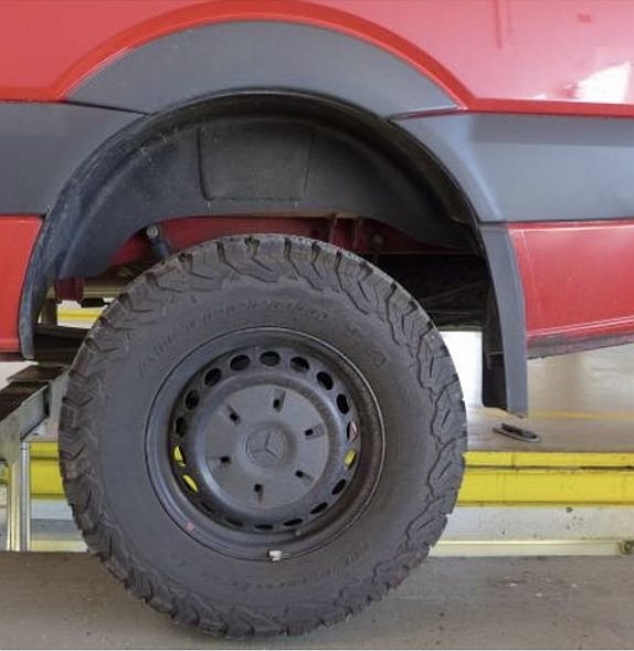

Re: Schmutzfänger vorne selbst nachrüsten Sprinter Kasten 06.2014

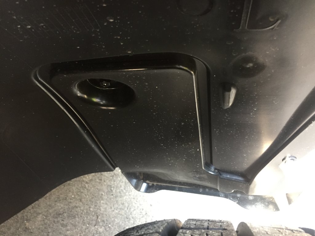

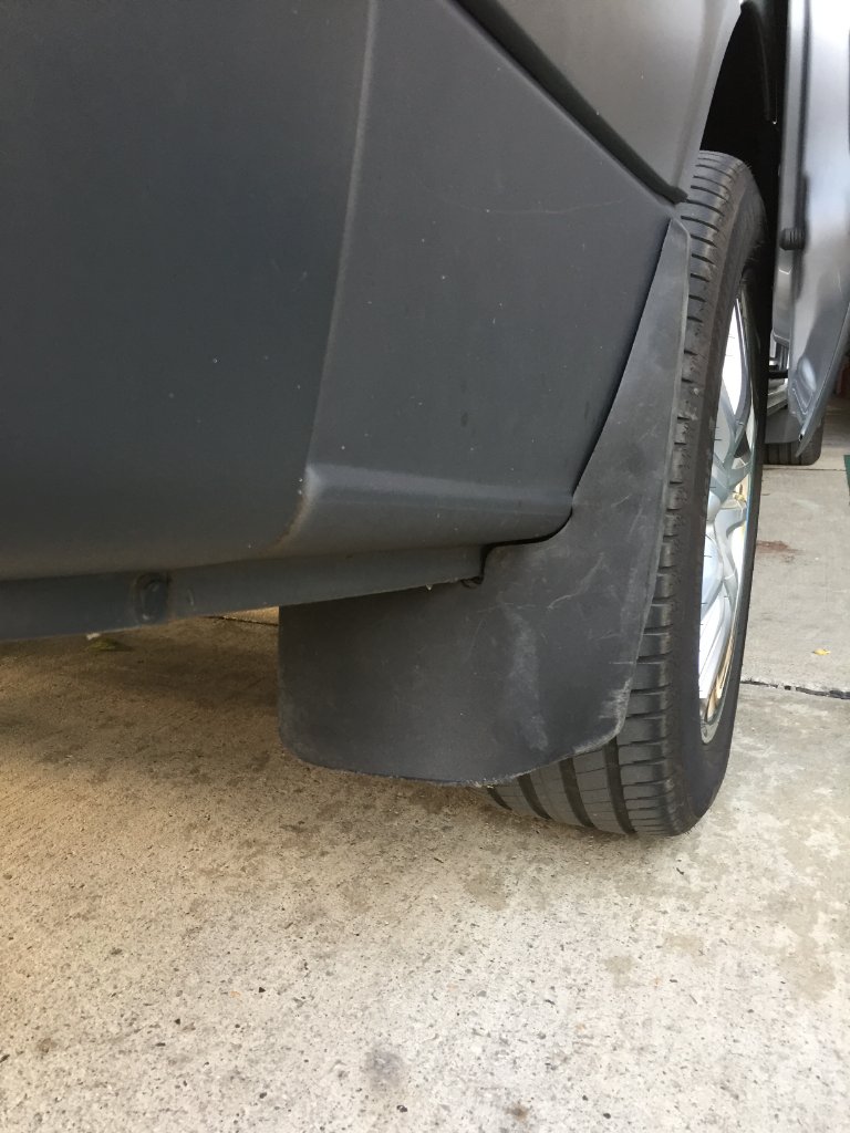

Spritzlappen hinten links von innen
Spritzlappen vorn links von vorn
Spritzlappen vorn links von hinten

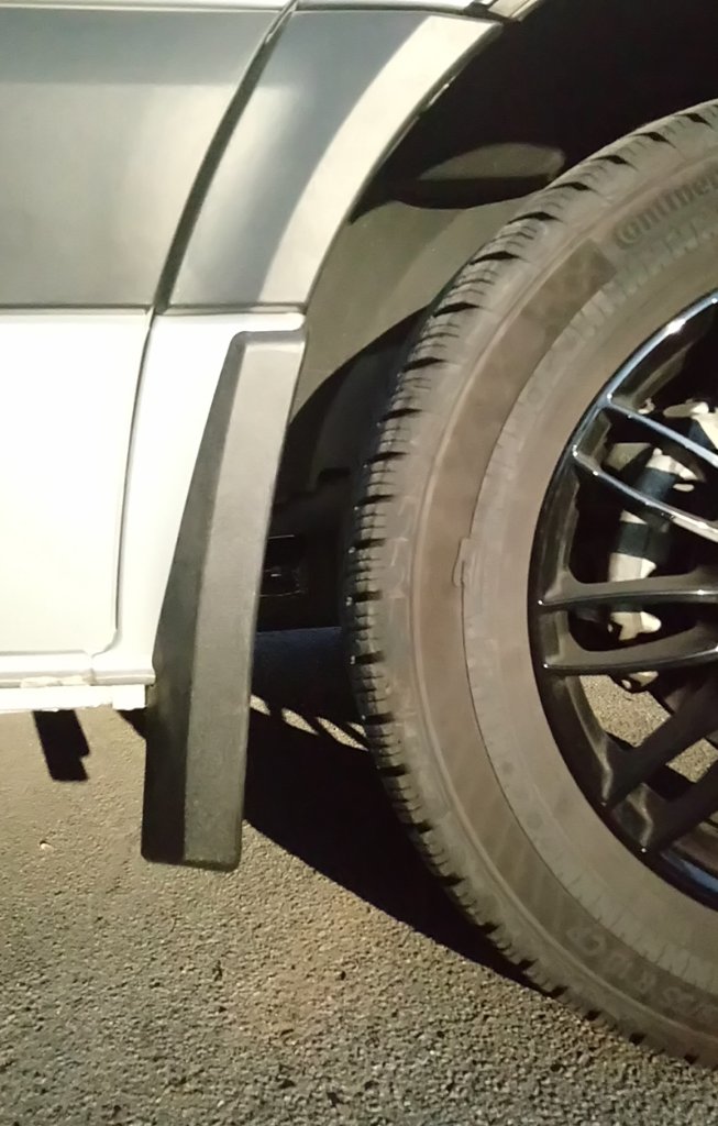

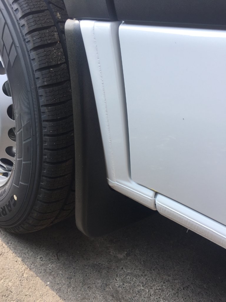

Spritzlappen vorn links von innen
ohne Spritzlappen hinten links
ohne Spritzlappen vorn links

Sind die kommunalen Spritzlappen anders als die "normalen"?
Nein, lediglich diese Fotos sind m.E. besser geworden.
Ich habe nunmehr einen kompletten Satz vom VS30 bestellt, um diese(n) an meinem NCV3 zu probieren. :?

Schmutzfänger vom VS30 passen nicht am NCV3
Aber warum hast Du nicht die zu Deinem Modell passenden bestellt? Möchtest Du mit dieser Aktion herausfinden, ob die neuen auch am Vorgängermodell passen?

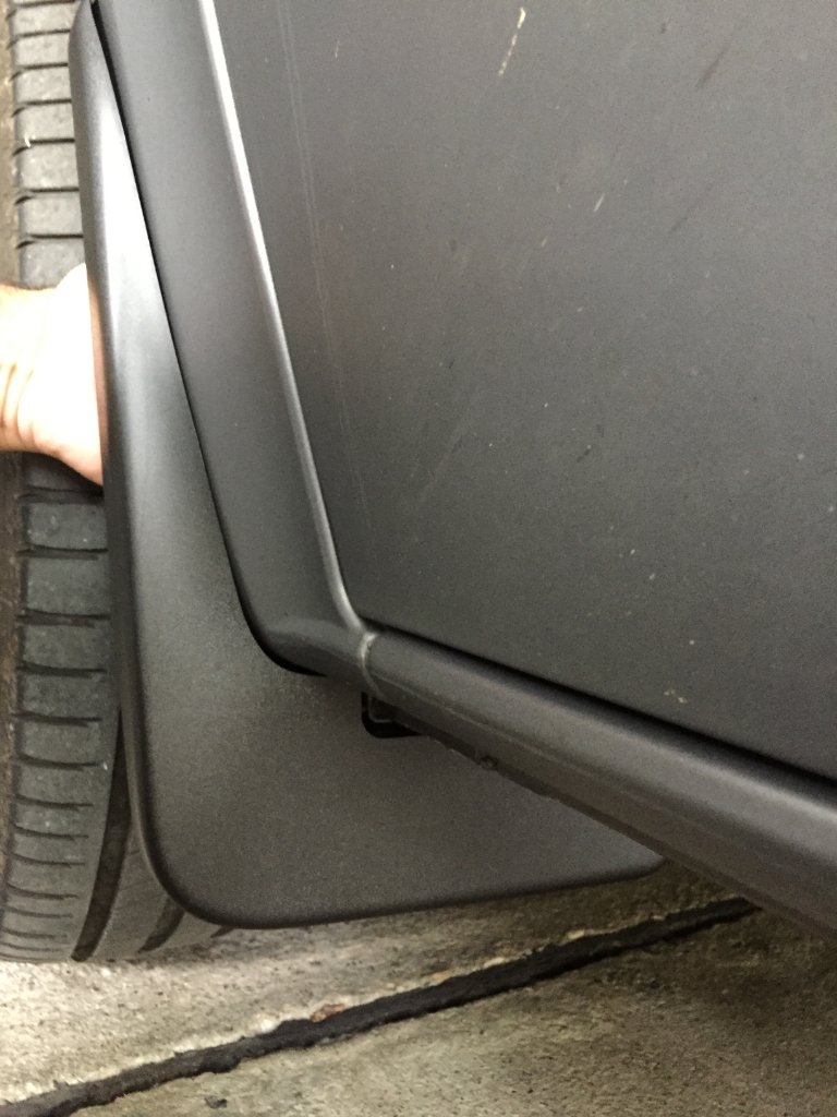

Genau :!: Die Spritzlappen vom neuen Modell sind zumindest vorne kleiner/kürzer ... passen aber leider gar nicht (mal annähernd) :( :x :arrow: zu verkaufen.
Spritzlappen VS30 links ./. NCV3 rechts
Spritzlappen VS30 vorn links am NCV3 angehalten
Spritzlappen VS30 hinten links am NCV3 angehalten

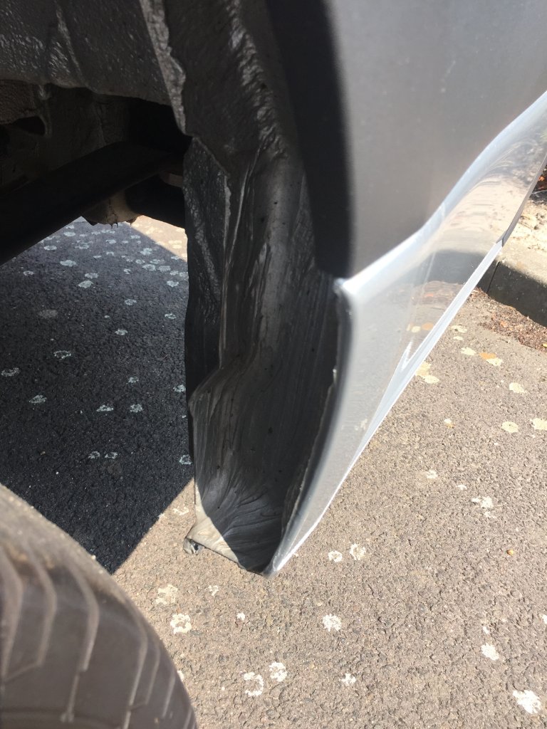

Schmutzfänger nachrüsten Sprinter NCV3
Spritzlappen NCV3 vorn rechts
Spritzlappen NCV3 hinten rechts
TERRAWAGEN + LOKARI + Spritzlappen NCV3 hinten links

Schmutzfänger hinten Sprinter W906
Ich hatte das am W906 hinten probiert; die Teile von ebay sehen quasi genauso aus, wie originale, sind aber steifer und pass(t)en überhaupt gar nicht :!: Ich bekam diese nicht mal mit Gewalt + Wut reingedrückt.
