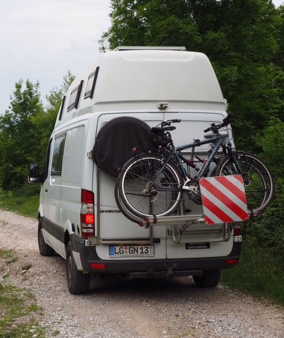

Ich suche für meinen Sprinter 4x4 nach einer guten Lösung am Heck Reserverad als auch Fahrradträger (2-3 Räder) zu montieren. Am liebsten so, dass der Fahrradträger nur die rechte Seite einnimmt und mit auszugbaren Schienen zur linken Seite. Das ganze dann mit so viel Abstand vom Fahrzeug, das die Fahrräder nicht links mit dem Reserverad kollidieren, ähnlich wie auf diesem Bild. Freue mich auf Lösungsvorschläge oder Empfehlungen :D

Um Gottes Willen; bloß nicht so viel Gewicht an die Hecktüren :!:
Beschämend genug, daß es bei einem HYMERCAR >100T€ noch nicht einmal zur schwarzen Schiebetürschiene nebst Plastefüllung dahinter gereicht hat. Das Reserverad scheint an einem separaten Halter zu hängen, der unterhalb montiert wurde.

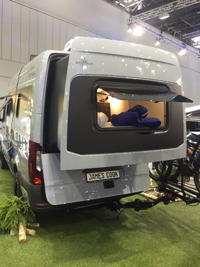

Ich sah auf dem Caravan-Salon etwas m.E. viel interessanteres :!: :shock:

Wie Rosi schon so richtig schrieb, an den Hecktüren selbst ist eine Montage nicht möglich - weder das Reserverad auf der einen noch 2 Fahrräder an der anderen Tür., weil die Türscharniere das Gewicht nie tragen können. Es geht also nur eine Lösung, die an einer Konstruktion am Rahmen aufbaut, wie die beim Westfalia James Cook. Diese aber kann auch nur 60 kg vertragen und mit 2 Fahrrädern plus Reserverad liegst du da schon drüber.
Mein Vorschlag wäre (wenn denn unbedingt die Fahrräder außen transportiert werden sollen, was ich nie machen würde): Schau dich nach einer Roller- oder Motorradbühne um, die auf einer Rahmenverlängerung sitzt.

Der Fahradträger an einer Tür mit auskragenden Schienen geht im Gelände garnicht nur der Eurocarry, der auf beiden Seiten an der Scharnieren montiert ist. Und die 2. Decke gehört aufs Dach. Das Reserverad auch 245er passt unten hinter die Hinterachse.

wheeliams.uk baut dir einen günstigen Träger fürs Reserverad, wo das Gewicht an den Scharnieren hängt, die setzten das für Gelände auch höher, ohne Aufpreis. Reserverad würde ich aber auch unters Auto machen. Ich meine jemand hier im Forum hat den Käfig so angepasst, das sogar ein 265er unters Auto passte, da musste wohl eine Strebe des Korbs weggeflext werden.
Für die andere Seite würde ich die Fahrräder ebenfalls möglichst an den Scharnieren befestigen, z.B. so wie hier
https://www.ebay-kleinanzeigen.de/s-anz ... -223-17090
zu sehen, da kollidiert dann auch nichts mit dem Reserverad. Ernsthaft geländetauglich mit herkömmlchen 28" ist vermutlich aber auch das nicht, die stehen zu weit ab und sind zu schwer, 2 x 20" mit geklapptem Lenker und ohne Sättel sollten gehen, da sind die Hebelkräfte erheblich geringer.

Das System von Rosi vom Salon ist super, habe ich auch noch nie gesehen, scheint es aber nur für Ducato und Co zu geben ....
