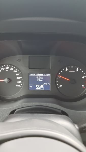

Hi zusammen,
nachdem ich nun meinen 419-er 4x4 seit ca. 14 Tagen mein Eigen nenne, habe ich ein paar Fragen bzgl. Sonderausstattungen.
Ich habe bei der Konfiguration mit meinem Berater die gesamte SA-Liste durchgearbeitet und beim Code J11 wurde ich neugierig.
J11 = Tachometer in MPH und KMH. Geil dachte ich, eine Doppelskala oder eine Möglichkeit den Tacho von KMH ind MPH umzuschalten!
Alle Unterlagen und Angebot wurden mit J11 = Tachometer in MPH UND KMH ausgestellt. Auch die Bestellbestätigung und die Rechnung!
Nun wurde das Fahrzeug Mittwoch den 11.09.2019 beim Händler vom Berater an mich übergeben. Die Tachometerskala ist in MPH und geht bis 120. Umschalten lässt sich leider nichts.
Man kann sich die Geschwindigkeit im Zentraldisplay Digital in KM/H anzeigen lassen oder dauerhaft anstelle der Außentemperatur einblenden lassen! (Ich habe das monochrome Multifunktionsdispaly)
Ich war jetzt beim TÜV wegen der Eintragung des Aufbaus vor der Zulassung, dort wurde mir gesagt, daß das Fahrzeug so eigentlich nicht zulassungsfähig sei! Kann da jemand bestätigen?
Ich habe meinen Berater auch darauf bereits angesprochen und bat um eine Lösung. Er verwies mich auf die digitale Lösung! Das sehe ich aber irgendwie nur als Notlösung an!
Hat hier jemand eine Erfahrung bzgl. solcher Situationen oder kann mir jemand einen Tipp geben was ich machen sollte? Mich ärgert die Sache echt maßlos. Ich hätte sicher keinen MPH-Tacho bestellt wäre dies nicht in einer "UND" Beschreibung angegeben gewesen!
Danke für die Antworten...
Grüße Chris

Der TŪV-Mann hat leider Recht. Du benötigst unbedingt eine km/h Skala. Kannst du dir ein gebrauchtes KI besorgen und die Folie tauschen? Du musst aber darauf achten, ob die Kennlinie übereinstimmt. Wenn die Kennlinie nicht passt, kannst du eine Tachofolie für deine Kennlinie drucken lassen, und dann gleich auch beide Skalen mph und km/h einzeichnen lassen.

Zu 1. ein gebrauchtes KI ist vermutlich nicht so einfach zu finden da ich ja den aktuellen Sprinter VS30 habe... Ich gehe mal davon aus, dass auch im GTC noch keine KI rumliegen! Nachfragen könnte ich da allerdings mal.
Zu 2. Das die Km/h Skala entfallen ist oder was auch immer geändert wurde, interessiert mich eigentlich nicht! Werde ich noch der Berater hat genauere Informationen über den SA-Code J11, geschweige denn eine Beschreibung was und wie das Auto mit J11 ausgeliefert wird. Ich sehe den Fehler bei Daimler... Wenn die Beschreibung anders gelautet hätte, wäre ich nicht auf die Idee gekommen das so zu bestellen!
Alternativ sollrte beim Berater ein Hinweis auftauchen, um die Sache klar zustellen!
Fakt ist: Es ist keine Km/h Skala im KI! Symbole sind in der Blende so weit ich das sehe nicht hinterlegt! Sollte eigentlich Platz genug sein.
Hast Du eine Adresse wo man die Skala anfertigen lassen kann? Das muss ja auch in Durchlichttechnik sein, sonst macht das ja keinen Sinn! Das nächste Problem wird sein, dass man das KI gar nicht mehr öffnen kann. Beim W124 hab ich das mal geöffnet um die Instrumente zu reparieren. Bei den Aktuellen sind die sicherlich verschweißt!
Mich würde interessieren wie die Fahrzeuge in England konfiguriert sind. Und ob es dort eine Mischskala gibt. In Kanada ist das normal!
Laut Datenkarte und laut Web-Parts ist der Code J11 immer "MPH UND KMH"
Danke und Grüße Chris

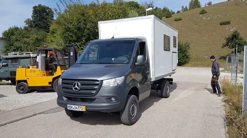

Mit der Pritsche leer hatte ich um die 14 Liter laut Anzeige, mit der Wohnkabine drauf ist der Konsum auf um die 20 angestiegen! Mittlerweile komme ich wieder etwas runter. Aber
ich habe wenig Hoffnung, dass ich Deine Werte erreiche. Zumal ich den Koffer noch nicht fertig ausgebaut habe!
Und ob ich bei den angepeilten 3,5 t ankomme ich auch noch nicht 100% sicher!
Fahrzeug: 419 Einzelkabine, 4x4, 7-Gang Automatik zur Zeit rund 2,8 Gewicht!

Die Ausführung entspricht nicht der StVZO Paragraph 57 mit einer dauerhaften Anzeige in km/h.
Eine zuschaltbare (und wieder abschaltbare) digitale Anzeige erfüllt dies nicht.
Somit muss MB den Tacho kostenfrei austauschen, das Fahrz. ist nicht zulasungsfähig.
Davon abgesehen entspricht die Ausstattung eben nicht der suggerierten Ausführung:
Der Tacho verfügt nicht über beide Anzeigen im selben Instrument, sondern in zwei vollkommen unterschiedlichen Elementen.
Mal sehen ob sich MB meiner Sicht anschließt. Juristisch stehen sie m. E. eher schlecht da.

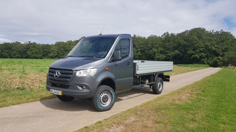

Ja, ich hab auch den 6er drin aber als L2H2 Kasten mit 7G und langer 3,6er Achse. Ich fahre aktuell so 75% Autobahn auf die Gesamtkilometer gesehen. Solo wiegt der Sprinter irgendwo um die 3,2t momentan und bei meiner ruhigen Fahrweise (Tempomat auf 100) fahre ich die Kiste mit gut 9,5l im Durchschnitt. Allerdings schleppe ich zur Zeit sehr oft einen Hänger mit mir rum, da sind dann immer so 4,8-5,5t zu bewegen. Da pendelt er sich meist bei etwa 12,5l ein, mit Gegenwind eher 14l, mit Rückenwind auch schon mal 10,5l. Und im hügeligen Gebiet durch die Pampa und viele kleine Ortschaften auch mal 15l und mehr. Soweit meine aktuelle Bilanz. Spritverbrauch irgendwo zwischen 130 und 180l in der Woche, Halleluja.
Ansonsten sehr schönes Wägelchen! Gibt's schon Neuigkeiten?

Hei Marcel,
danke für die Rückmeldung. Danke für die Blumen... Mein Verbrauch hat sich über die gesamte Laufzeit von mittlerweile ~2.200 Km auf 16,2 L/100km ein gestellt... Kommt hoffentlich noch runter...
Nächster Step wird sein die AGR-Rückführung auszuschalten, Somit sollte das Regenerieren alle 800 km auch vorbei sein! Ich war letzte Woche auf der Autobahn und er ging in die Regenerierung, Verbrauchsanstieg laut KI von ca. 21 L auf rund 36 L!
Das über ca. 30 Km! Da kann man dann schon von Verbrauchsoptimierung sprechen... Unseren Politikern ist diese Sachlage so wohl gar nicht bekannt oder bewusst!

ich habe Neuigkeiten von meinem Dealer bekommen. Sie ersetzen mein KI auf eigene Kosten... Die Entscheidung beim Stern durchzudrücken wäre wohl aufwändiger und am Ende teurer als die rund 8-900,- € schlucken! Das KI kostet rund 600,- € + Einbau und Programmierung. Der Austausch sollte einfach sein, laut WIS kann man das KI ohne Abbau des Lenkrads ausbauen. Sollte eigentlich in 20 Min erledigt sein. (Haken wie beim W124). Naja, die werden schon zu ihrem Geld kommen!

@ All,
Grüße Chris
