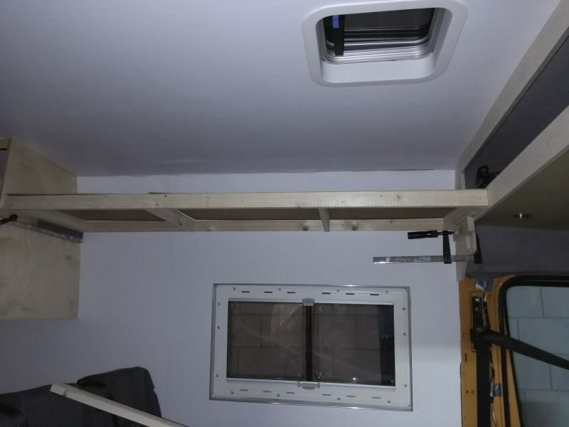

Zwischen Kinderfahrräder machen, Arbeit und alles weiteren, geht es auch noch ein bißchen weiter mit der LT. Obwohl es zu Kalt ist zum Lacken und Kleben, kann ich doch gut Sagen, Feilen und Fräsen.
Ist zwar ein komplexe Form, aber paßt darin, oberhalb das Fahrerhaus -und damit kann ich auch weiter mit der letzte Oberschank. :)
Ich hatte geplant auch hier Schiebetüren zu machen, aber im ende ist das nicht zo Praktisch -deshalb werden es Klappen. Scharnieren muß ich noch suchen :)
Gruß, Jeroen

...ich möchte Dir meine Deckenschrank-Scharniere zeigen, die ich als Ersatz für die in 20 Jahren ermüdeten Originalteile in meinem Karmann gewählt habe.
Wichtig war mir, dass sie mind. 90° öffnen damit ich auch als groß gewachsener in die Schränke schauen kann...und nicht wie zuletzt mit den alten Teilen...immer dagegen schauen mußte weil die geöffneten Klappen deutlich herunter hingen.
Nach ein paar Versuchen bin ich bei diesen gelandet...die die recht schweren Klappen gut offen halten...da die Montage recht einfach ist kann ich bei Bedarf noch ein drittes (oder viertes ;-) Scharnier mittig dazu setzen.
Die Montage und Einstellerei ist wirklich einfach weil die Scharniere über eine Ansatzkante verfügen...dann noch die Höhe der Klappe festlegen und wenn es passt die Pushlock-Verschlüsse einsetzen.
Wie man vielleicht erkennen kann, hat Karmann zwei etwa 20mm starke Leisten aufeinader gesetzt...so hat die geöffnete Klappe etwas Luft nach oben.
