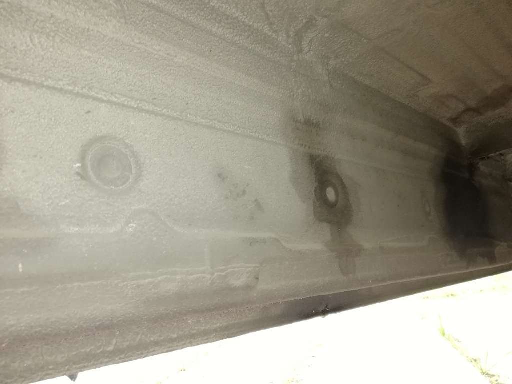

Gelöschter User hat geschrieben: 05 Nov 2019 16:54
Darth Fader hat geschrieben: 05 Nov 2019 15:17 Die Ausläufe findest du an der Unterkante des Falzes. Das sind keine Löcher im Sinne von "rundes Nichts mit Blech drumherum", sondern der Falz trennt/weitet sich etwas auf. Mit der Spitze eines Kabelbinders kannst du da den üblichen Dreck etwas wegdrücken und die Öffnung freifriemeln.
Genau. Wenn ich morgen am Sprinter bin mache ich ein Foto und werfe es hier rein.
Wenn Du die öffnung frei stichst mach es mit dem Arm von oben...sonst läuft dir alles am Arm runter in den Pulli und dann kannst gleich Duschen gehen.

Sprinter_213_CDI
Beiträge: 2446
Wohnort: Berlin - Köpenick
Re: Wasser in den Seitenschwellern
Crafter Kalle hat geschrieben: 08 Nov 2019 08:11 ... dass das Wasser irgendwo in der Schiebetür stehen muss. Und zwar im Bereich des Türgriffes. :shock: Nur wo soll das stehen?
Moin
Die Türen haben auch Ablauflöcher, genau in den Ecken und in der Mitte. Die Löcher dienen auch als Zugang zur Konservierung.

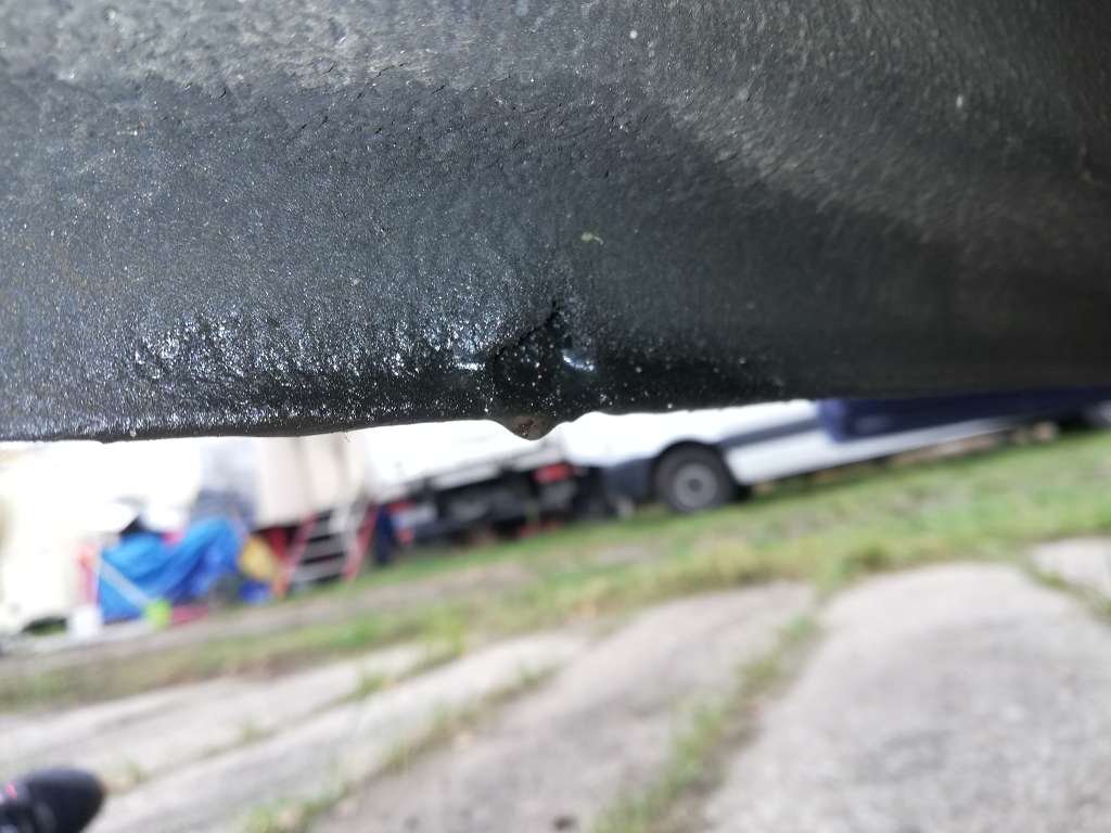

Beitrag von Gelöschter User »
Wer nun nicht das Video sehen möchte...
Hier das versprochene Bild.

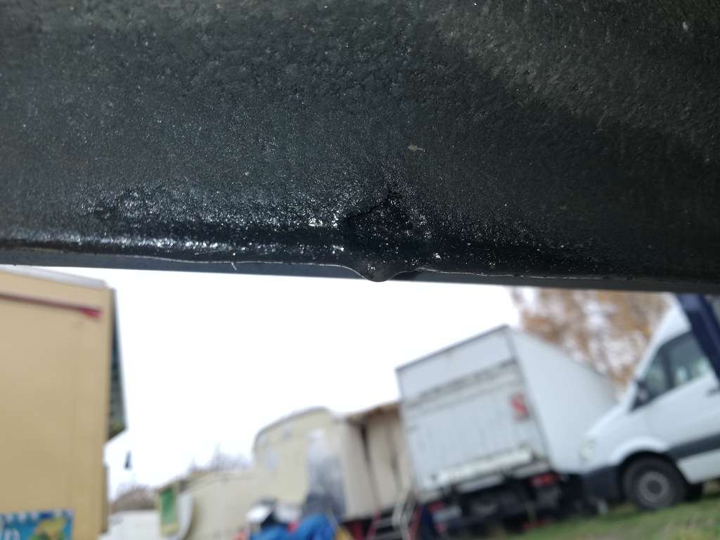

Hallo Rick
Danke für dein Bild, auch ich möchte ein Bild nachreichen.
Ich gebe zu, sie ( Ablauflöcher ) sind schwer zu finden, wenn man nicht weiß wo man suchen soll. :mrgreen:
Ablauf Loch - frei halten !
Zugang Hohlraum Konservierung

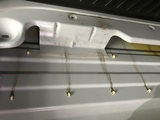

Hier ist ein Bild von der Schiebetür ohne Verkleidung, da sieht man wo die plörre reinläuft. An allen Clipsen von der Schutzverkleidung. Ich habe die Stellen entfettet und mit Sikaflex zugespritzt. Bin mal gespannt ob’s dicht ist ... Sorry, Bild ist aufm Kopf...
