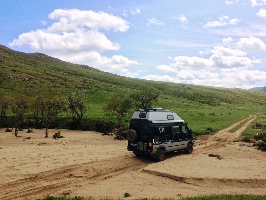

Servus, ich war lange nicht mehr mehr im Forum, wegen laaanger Reise: Wir fahren 215/85 16 auf einem 416CDI 4x4.
Die Umrüstung hat (allerdings schon 2008) die Firma https://www.indestra.de gemacht. Am besten dort mal anrufen. Ich habe aber keine Ahnung ob sie es noch machen/anbieten. Wir sind jetzt erst von einer Zentral-Asien Tour zurück. 34.635 Kilometer (inkl. Mongolei und nördliches Sibirien) Als Reifen haben wir auf dieser Tour Hankook Dynapro MT gefahren. Haben sich in punkto Stabilität und vor allem Traktion im Matsch super bewährt. Keine Reifenpanne auf der ganzen Strecke. Unser Fahrzeuge wiegt komplett 4,2 to (Mit 2 Insassen und allem was man sonst noch benötigt) und die Pisten und Straßen waren rund 20.000 Kilometer unterirdisch schlecht.
Tachoangleicung etc. ist natürlich notwenig. Was man aber bei der größeren Bereifung (empfehlenwerter Weise) braucht, ist eine Untersetzung. Zumindest bei unserer langen Hinterachsübersetzung wird es sonst mühsam - bis hin zum Kupplungsmord. KFZ Schein mit der Eintragung kann ich bei Bedarf liefern.

florimoser hat geschrieben: 22 Nov 2019 18:04 Servus, ich war lange nicht mehr mehr im Forum, wegen laaanger Reise: Wir fahren 215/85 16 auf einem 416CDI 4x4.
Tachoangleicung etc. ist natürlich notwenig. Was man aber bei der größeren Bereifung (empfehlenwerter Weise) braucht, ist eine Untersetzung. Zumindest bei unserer langen Hinterachsübersetzung wird es sonst mühsam - bis hin zum Kupplungsmord. KFZ Schein mit der Eintragung kann ich bei Bedarf liefern.IMG_3941.jpg
Das wäre super, wenn du mir eine Kopie des Scheins zukommen lassen würdest.
Mit Indestra stehe ich gerade in Verbindung, allerdings haben die mit als Option lediglich 225/65/16 angeboten. Danke dir vorab.
