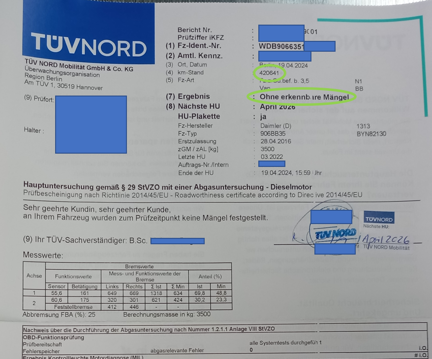

Welche Mängel NCV3??? Hab´ keine!
#1365
Mal nicht nur schwarz malen...
Ganz frisch!
Ganz frisch!
Kommt Ihr Lieben, der sei mir heute mal erlaubt...
Ick freu mir wie Bolle! Habe janz frischen TÜV. :D :D :D
Andere Autos sind mit über 400.000km längst verschrottet.
Schwedenholly (20 Apr 2024 11:52)
