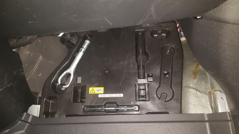

So Leute ich habe mal in meinem Beifahrerfußraum die Matte
gelupft.
Nach entnehmen des, sehr übersichtlich bestückten Werkzeughalters, kommt man an die 2. E-Tafel:

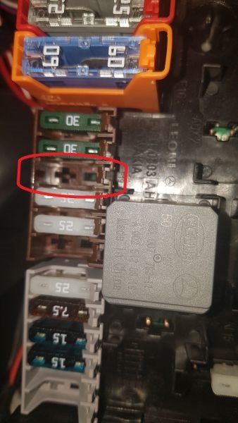

Im braunen Halter des E-Blocks ist der 3. Sicherungshalter von oben mit F19 bezeichnet! Bei mir ist er leider leer! In meiner Doku (dünnes Heftchern nur für Sicherungen und Relais) ist dieser Platz mit D+ für Fahrzeugaufbauer beszeichnet!

Hier die große Ansicht des braunen Sicherungshalters:
Bin schon maximal enttäuscht von der Firma Daimler... Da wird an jeder Ecke gespart. Leider bin ich davon auch noch beruflich betroffen! :evil:
Ich arbeite zwar nicht im Konzern, aber es ist unser Hauptkunde... Historisch war er mal unser Mutterkonzern!!!
Daß es sich auf so kleine Dinge auswirkt, wie eine Klemmenbelegung ist schon mehr als eine Frechheit! Das ist mit Sicherheit nur ein Bit im DBC-File und 20 cm Kabel!
Grüße Chris
