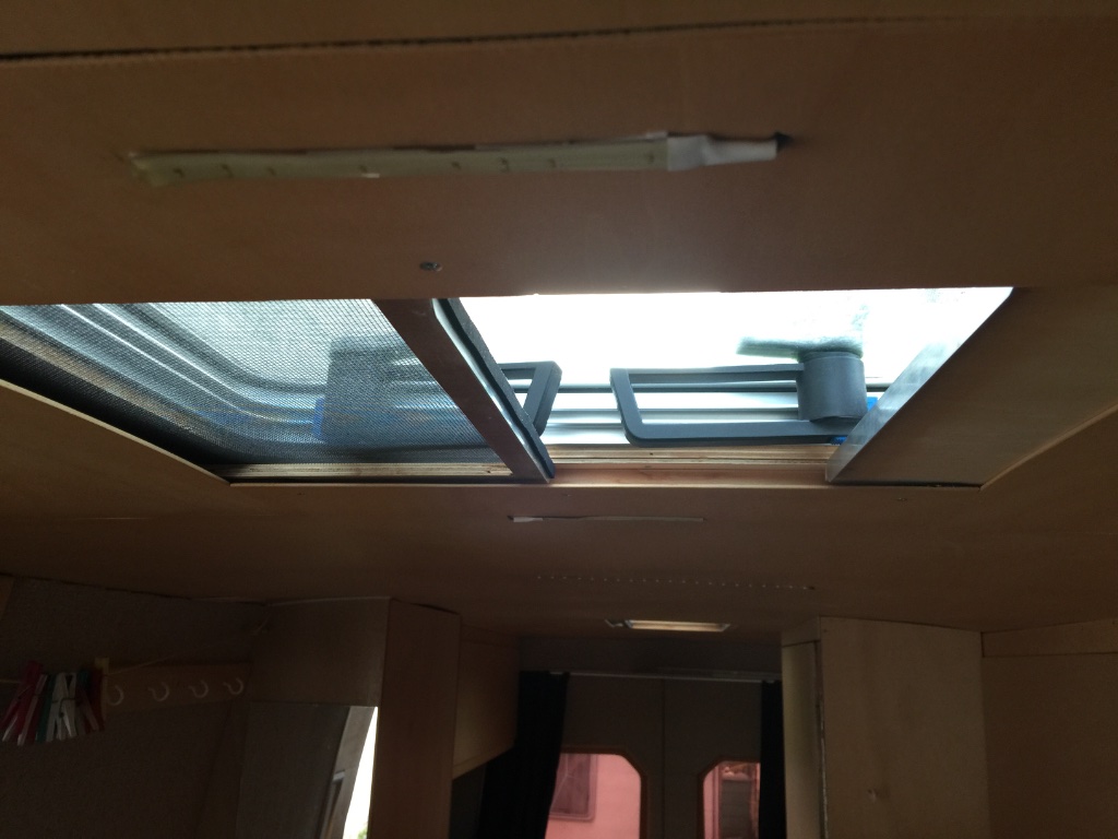

Hallo,ich habe das mit Verdunkelung und Mückenschutz so gelöst,die Schiebeelemente sitzen unterRadler hat geschrieben: 07 Jan 2020 16:018zehn hat geschrieben: 06 Jan 2020 12:44Hallo Heiko,drohne hat geschrieben: 05 Jan 2020 23:39 ...

der Verkleidung. Gruß Peter
