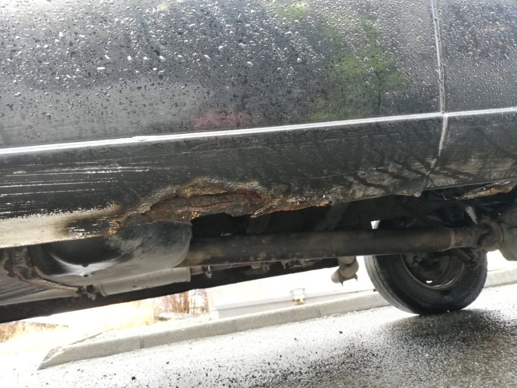

Ich wollte schon immer einen der älteren Sprinter haben.
Habe jetzt einen 99er mit 122tkm gefunden. Der ist technisch gut und hat vieles neu, nur hat der natürlich rost.
Es ist jetzt die Frage ob es sich lohnt da den lacker drann arbeiten zu lassen oder nicht.
Der Bulli soll 3500 kosten, hier in Norwegen sind die Autos ja etwas teurer.
Suche halt nach einem soliden Camper ohne schnickschnack und viel Elektronik.
Ich versuche mal Bilder hoch zu laden.
Ps: der Besitzer hat ihn mit der Rolle gemalt 👍🤦‍♂️

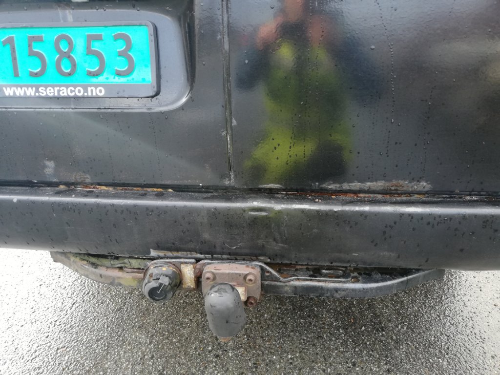

die Laufleistung in km ist für das Alter okay (tief), aber die Karosse wird Arbeit geben.
die Türkanten unten sind das Harmloseste, die Ladekante hinten (unter der Abdeckung) sowie der Schweller geben mir eher zu denken.
kommt dazu, dass dies nur die sichtbarsten Sachen sind.
typischerweise (zumindest beim LT2) sind die Trittstufen/ Einstiege auch immer hinüber, wenn der Rest des Autos so Rost angesetzt hat.
Preislich an der oberen Grenze, wenn er sonst fährt und "nur" der Rost zu machen ist, würde es vllt noch gehen.
Ich sage, dann wären so 2500-3000.- maximal. Wenn weitere Reparaturen kommen wie z.B. Bremsleitungen oder Verschleissteile ersetzt werden müssen wie Reifen oder Bremsen, dann überlege es dir gut oder vergleiche noch weitere Angebote. Ist er noch zugelassen und wurde immer gefahren bis jetzt oder stand er länger in einer Ecke?
Service nachvollziehbar bzw. ist kürzlich ein Service gemacht worden oder steht der auch noch an (Ölwechsel, ev. Bremsflüssigkeit, Luftfilter usw.).
Alles Kleinigkeiten, können aber auch eingepreist werden.

Die sichtbaren Roststellen... ist ein kleiner Teil. Es ist wie beim Eisberg, 80% (wenn es sauber gemacht-geschweißt wird) sind jetzt unsichtbar. Bei meinem war außen fast nichts zu sehen, und nach dem Entkernen hab ich ne Woche geschweißt und grundiert.
zum Schluss alles gerollt. (Günstig und einfach)
Wie schon meine Vorgänger empfohlen haben, wenn du es selbst machen kannst ...tu es,
in die Werkstatt ... Nein, es wird zu Teuer.
viel Glück Adam

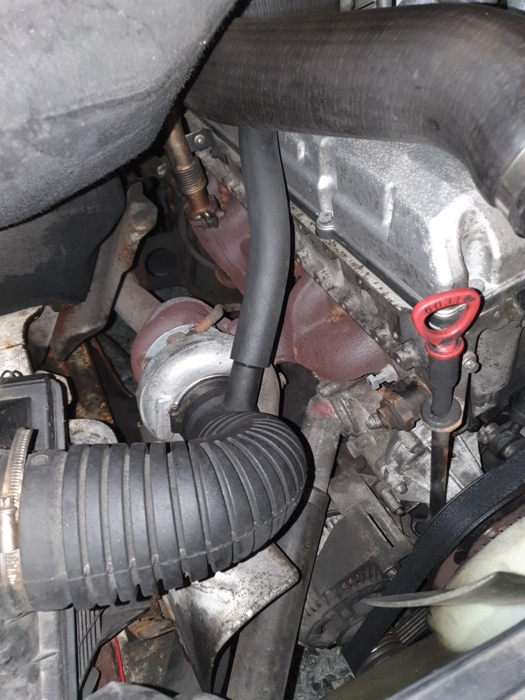

Der Preis für die geringe Laufleistung ist super (meine Meinung) zumal ja alles so wenig runter hat wie Hinterachse Lenkung halt alles. Merkwürdig halt nur Kopfdichtung und Turbo bei 122.000 neu :shock: das ist sehr früh. Beim Rost schau dir die Träger gut an (Aufnahme Stoßdämpfer). Ansonsten bester Sprinter und Motor der jemals gebaut wurde !!!

Es war nur die Ventil Deckel dichtung die er gemacht hatte.

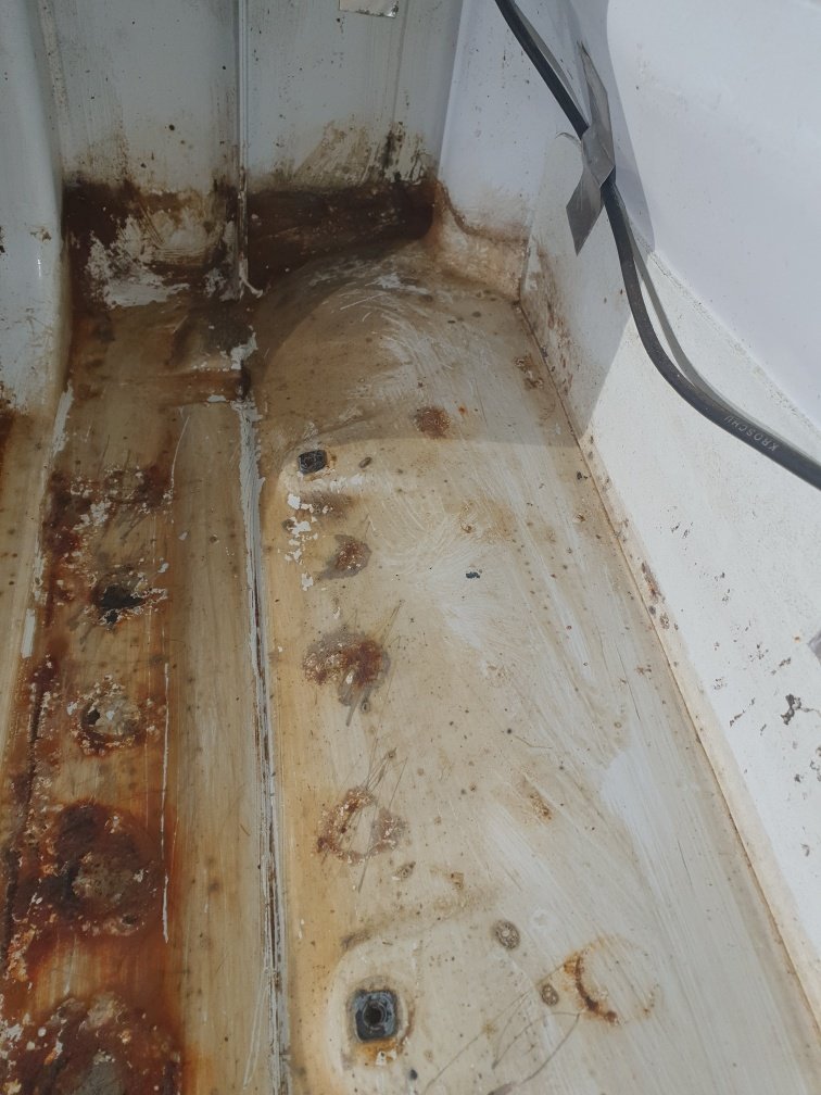

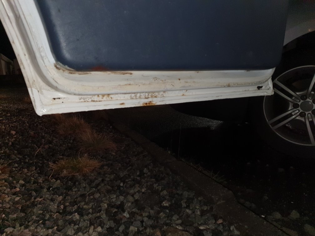

Habe jetzt noch Bilder vom Einstieg bekommen, aber auch ein Bild von dem einen Schwelle,. Die andere Seite soll wohl in Ordnung sein.
Ich muss wohl hin probefahren und selber mit dem Schraubenzieher alle Ecken durch testen.

Er schrieb jetzt das die Ventil dichtung durch war, die Werkstatt dachte das es der Turbo sei. Als sie dann den turbo tauschen wollten sahen sie das es die Ventil dichtung war.
Daher der neue turbo.

die Trittstufen sehen nicht schlecht aus...aber die Schweller (vermutlich auf der ganzen Länge)...meine Güte.
FAhrzeuge rosten m.E. von "innen nach aussen", d.h. der Eisberg-Effekt kommt voll zum tragen.
Was man von aussen sieht, hat noch viel mehr untendran.
Machbar ist alles, aber es hat auch seinen Preis.
Selbermachen braucht Zeit (& Platz, Werkzeug & Können).

daviddittmann hat geschrieben: 19 Feb 2020 20:46 Er schrieb jetzt das die Ventil dichtung durch war, die Werkstatt dachte das es der Turbo sei. Als sie dann den turbo tauschen wollten sahen sie das es die Ventil dichtung war.
Der Verkäufer sagt bzw. schreibt dir alles was du hören bzw. lesen willst :!: :!:
Auf dem Bild - Blick in den Motorraum - sieht man auf der linken Seite den Rost lekker von innen nach außen kommen :twisted:
Schau mal in die Motorräume von 312ern die 300TSD KM gelaufen haben, die sehen frischer aus.
Aber wie sagt man: Liebe macht Blind :wink:
