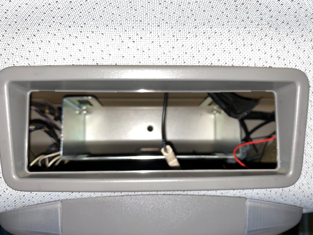

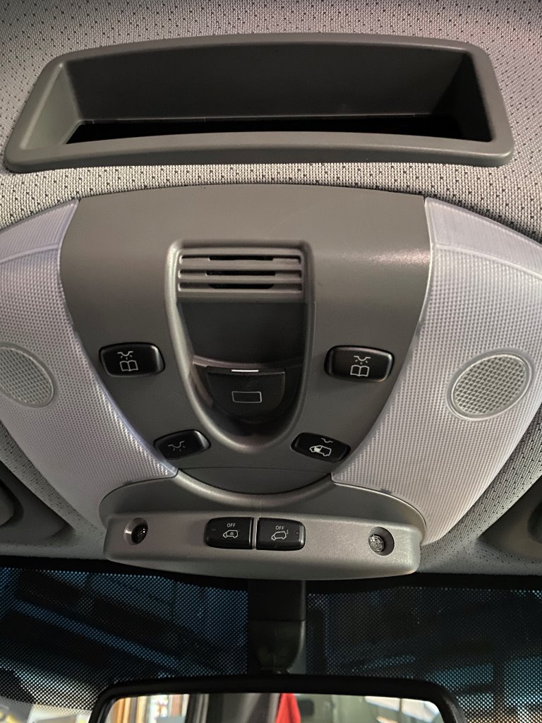

orig. DIN Schacht über Frontscheibe
DIN Schacht über Frontscheibe i.V.m. großer Bedieneinheit inkl. Schiebedach + Alarm
DIN Schacht offen
Halterung im DIN Schacht (Flachdach)
Folgende Benutzer bedankten sich beim Autor Rosi für den Beitrag (Insgesamt 2):
Lack_Rick (26 Mär 2020 08:45), f54 (02 Jul 2021 16:42)
