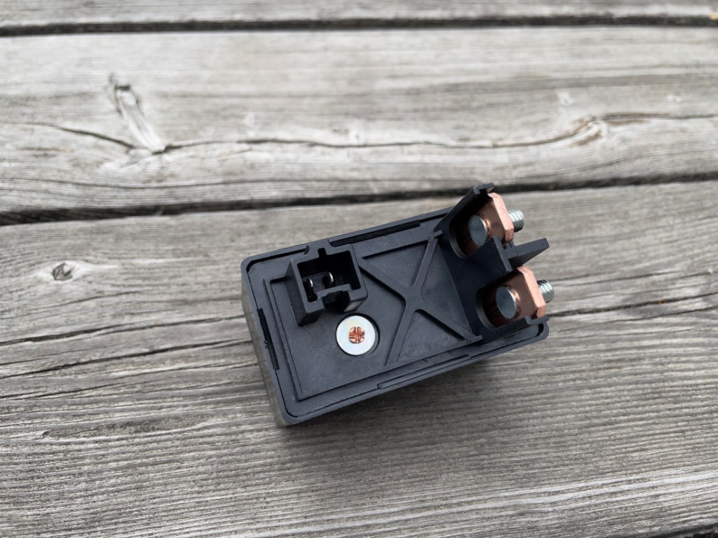

Ich belebe diesen Thread mal wieder - es sei mir verziehen. Thematisch passt es hier aber gut rein, denke ich.
Ich habe mir dank der guten Beschreibungen und Nennung der Teilenummern (vielen Dank dafür!) nun auch das Teileset mit dem Halter bestellt (noch warte ich drauf).
Mir sind die Vorteile von Trennrelais und B2B-Ladegerät sehr wohl bewusst. Ich will das ganze aber möglichst nah am Standard von MB lösen, daher zwei Fragen:
1) In der Zusatzanleitung über Sicherungen für den 906 finden sich die beiden Begriffe "Zusatzbatterie" und "Eingang Stützbatterie". Ich nehme an, "Zusatzbatterie" (Code E28) ist die Batterie, die vorne in den Motorraum mit dem hier im Thread gezeigten Träger über das Steuergerät kommt? D.h. 150 A sind hier der normalerweise vom Vorsicherungsträger (an der Starterbatterie) von MB verwendete Sicherungswert, oder? Eine weitere 150 A Sicherung würde ich dann direkt am Pluspol der Zusatzbatterie einbauen. Ist das werkseitig hier auch noch mal abgesichert?
2) Wie wird das im Set enthaltende Trennrelais eigentlich im original Zustand (Werksausstattung) angeschlossen? Also welche Steuerspannung wird hier verwendet und woher kommt die?
3) Bonusfrage: Wo sitzt das Trennrelais bei Werksausstattung genau (Befestigungspunkt)? Hat da jemand zufällig ein Foto von?
Danke euch und schönes Wochenende! :mrgreen:

da ich nach knapp zweimonatiger Wartezeit nun auch das Teileset abholen konnte, habe ich mir gedacht, ich mache mal ein paar Bilder vor dem Einbau. Dann weißt die Nachwelt auch, was man geliefert bekommt. Vielleicht hilft es jemanden. :)
Viele Grüße,
slaven
