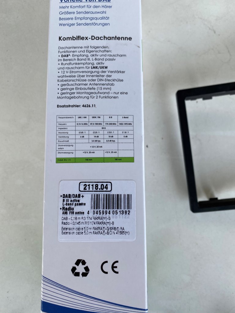

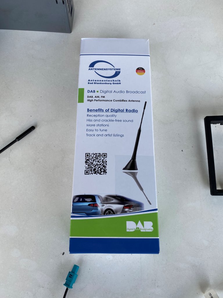

Kombiflex - Schrägdachantennen ATTB 4761.01 ./. 2201.02
Hat jemand eine der im Betreff bezeichneten Antennen von AntennenTechnik Bad Blankenburg im Einsatz, resp. montiert und benutzt diese mit allen Funktionen?
Ich finde außer den beiliegenden 5m Strippen zur 4761.01 für mind. 170€ keinen technischen Unterschied zur vermeintlich neuen, teureren 2201.02 ohne Verlängerungsleitungen. Ans Telefon ging niemand und auf meine Anfrage antwortete keiner.
https://produkte-attb.de/4761.01-Kombif ... el/4761.01
https://produkte-attb.de/2201.02-Kombif ... 00/2201.02

Hast Du die Datenblätter zu den Teilen angeschaut? Beide vom gleichen Tag veröffentlicht.
Z.Bsp.:
https://produkte-attb.de/pdf_download/p ... 761_01.pdf
Einmal mit 5M Kabel, einmal ohne... Aber ohne wird es wohl nicht reichen oder?
Z.Bsp.:

Moin Rosi
Ja ich hab die teure Bad Blankenburg. War eine Verzweiflung, sie ist zwar bisschen besser aber erst die Verlegung der Antenne aus das Dach und neues Antennenkabel hat so richtig guten Empfang gebracht.
Ich muss aber dazu sagen das ich die UKW Antenne auch als Kurzwellenantenne nutze. Deswegen die Verlegung auf`s Dach.
Gute Fahrt
