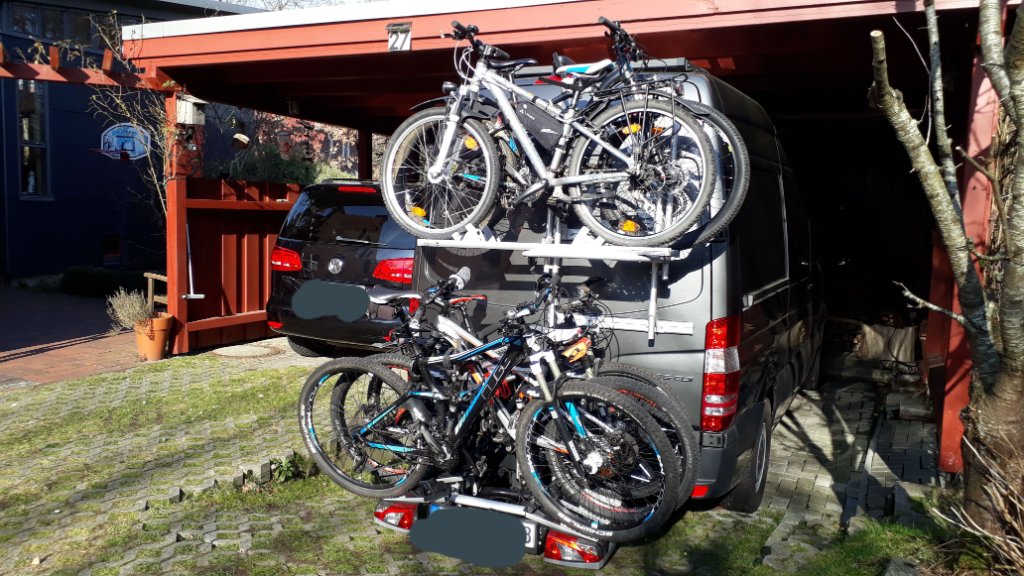

Oder Du machst 2 Bikes auf einen einfachen Heckklappenträger und 2 auf den Kupplugsträger (weg. der Gewichtsvertreilung). Der hat dann ja auch eigene Rückleuchten und ein Nummernschild:
Hier sind sogar 5 Bikes drauf.
