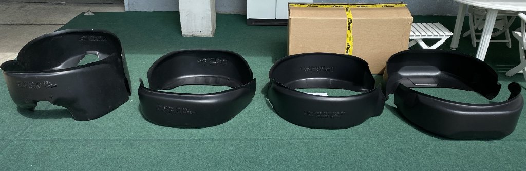

Vergleich Lokari-Radhausschalen T1N NCV3 VS30
Ich habe mal die Radhausschalen nebeneinander gelegt und war überrascht, daß der W907 so erheblich vom W906 abweicht.

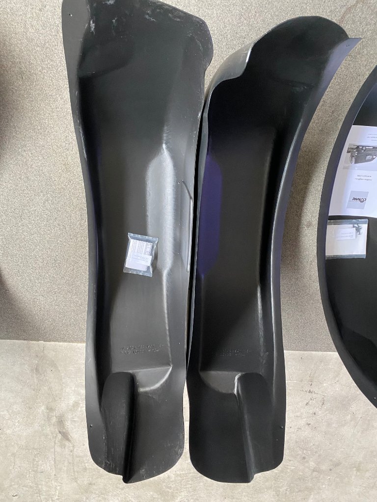

Lokari bietet ganz neu Radhausschalen mit Ausschnitt bei werkseitig montierten Spritzlappen an. Artikel-Nr.: IKF-213-L-R
Sind flink, die Jungs dort.

Hatte zunächst eine falsche Bestellnummer auf Lager, wurde dann aber schnell bei Lokari umgezwitschert:
Also, wer werkseitig montierte Spritzlappen hat nehme Bitteschön die Nummer "IKF-213B-L-R".
In der Lieferung lag eine leider nur auf Englisch verfasste Montageanweisung. Werden Sie aber jetzt übersetzen und dann auch auf ihre Seite einstellen. (Und mir zusenden
Die Außenkante hat leider nach wie vor Sägespuren, werde ich wegschleifen.
OK und dann mal sehen, ob alles passt.
Luchs

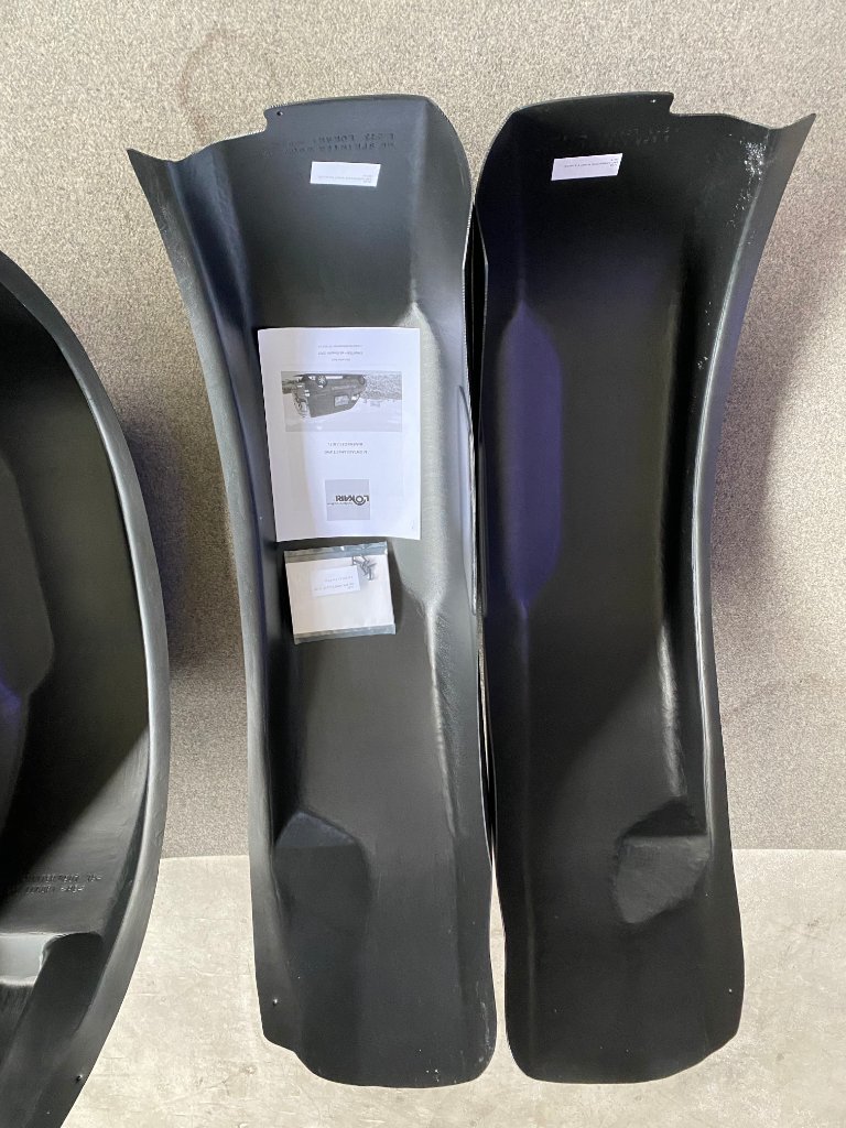

So, habe sie jetzt drin. Leider gibt es zur Karosse und zum Kotflügel hin einen konstruktionsbedingten Spalt zwischen Spritzlappen und Radhausschale: Radhausschale geht leider nicht über die gesamte Breite des Spritzlappens. Im Spalt liegt auch ein Stückel der dämlichen „Bördelkante“ des Radlaufs offen.
Vielleicht liegt es auch an meinem 4x4, was ich aber net glaub.
Wie kann ich den Spalt am besten schließen?
Karosseriedichtmasse, hält das auch auf Piste?
Besser wäre die Schale ohne Ausschnitt und dann selbst ausschneiden. Wäre allemal perfekter...

Sikaflex UV in schwarz, ggf kannst du damit auch eine zusätzliche Blende aufkleben je nach Belieben und Möglichkeiten.

Einfach als unbrauchbar zurück schicken.... die Jungs reagieren ja sofort.

FotosWie kann ich den Spalt am besten schließen?

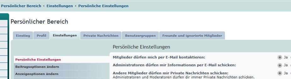

Weil mich (immer wieder) einige anschrieben, ob ich denen Lokari-Radhausschalen anbieten könnte, was ich auch machte, sie jedoch nie mehr antworteten, erinnere/weise ich an dieser Stelle darauf hin, daß man nicht automatisch eine Nachricht bekommt, wenn eine PN im Posteingang des Forums eingeht, sondern im Persönlichen Bereich bei Persönlichen Einstellungen anderen Mitglieder erlauben darf, mir Private Nachrichten zu schicken.
