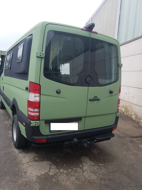

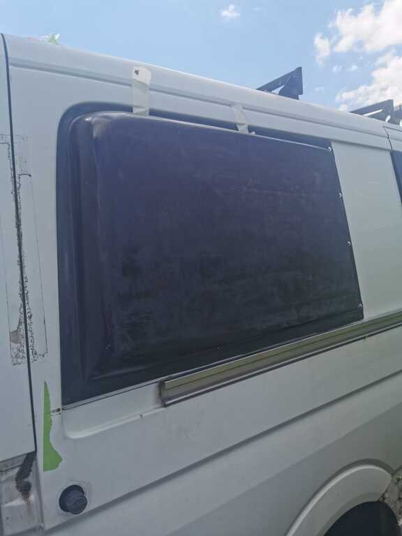

Sprinter vorher (nur mit dem Seitz S4 700x500)

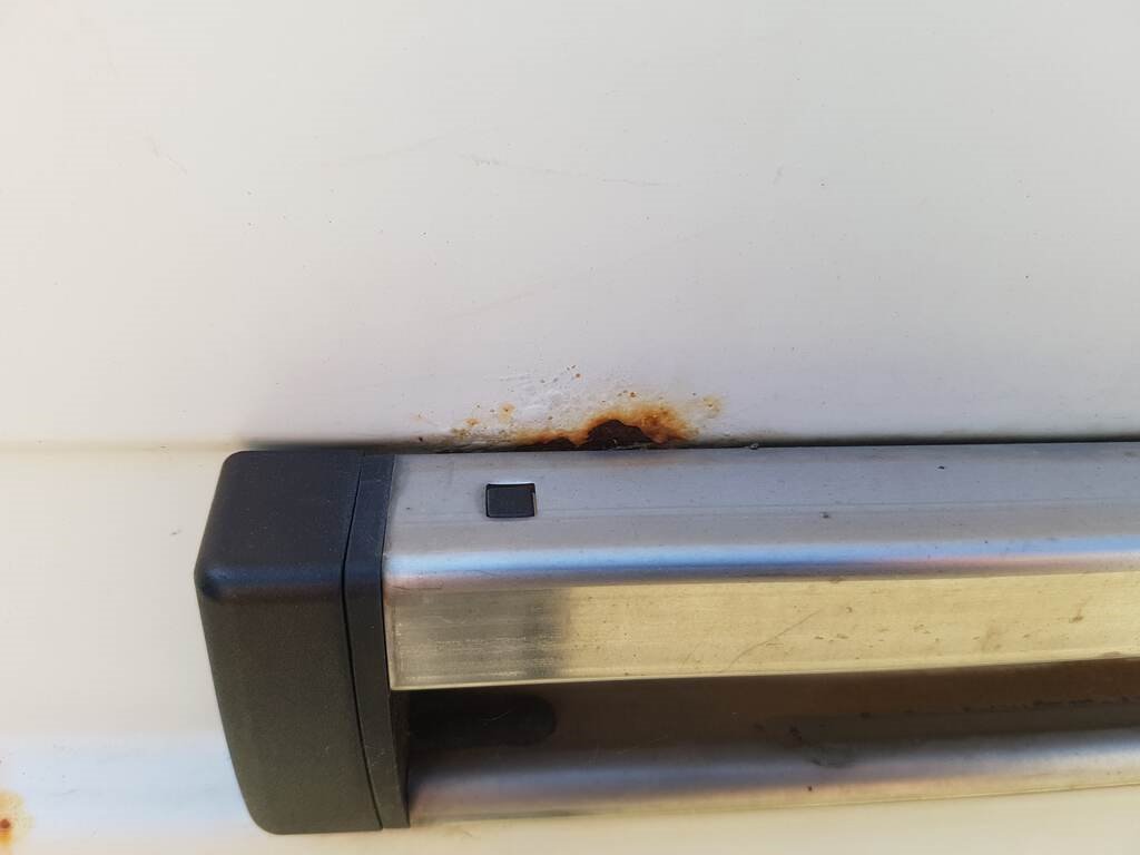

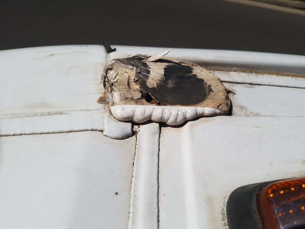

Die groben Roststellen
