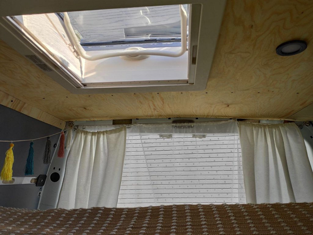

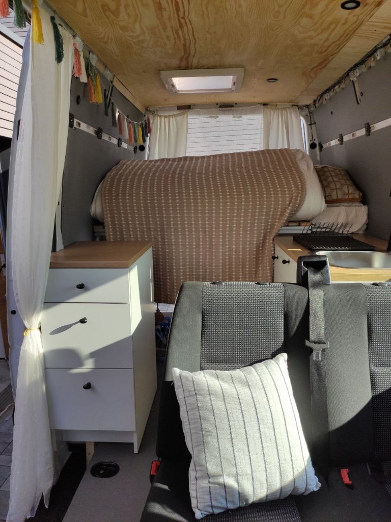

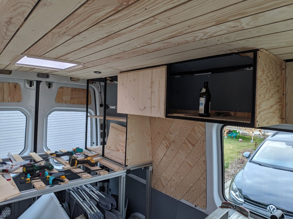

Soo lange ist's her. Haben den Bus dieses jahr "neu" aufgebaut.
Heißt neue Wand und Deckenverkleidung, neue Möbel und ein permanentes Kinderhubbett über der Fahrerkabine.
Anbei die Fotos

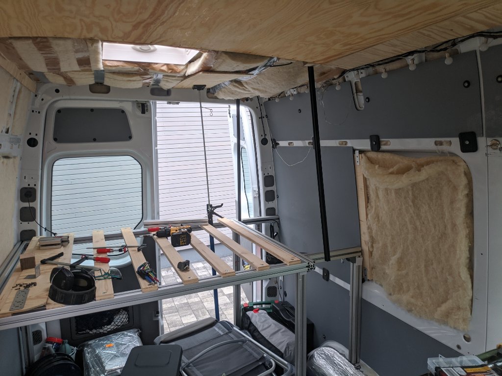

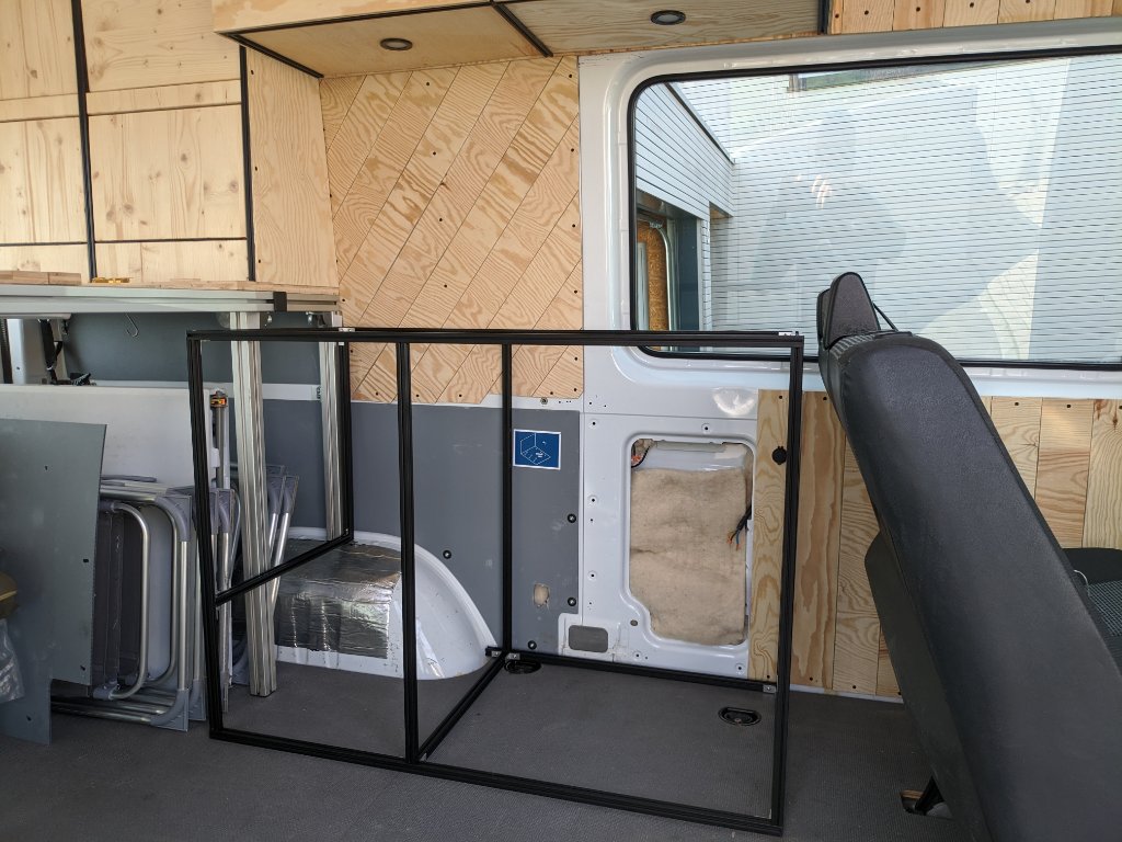

Beitrag von Nr5 »
Rohbau

Beitrag von Nr5 »
Rohbau 2

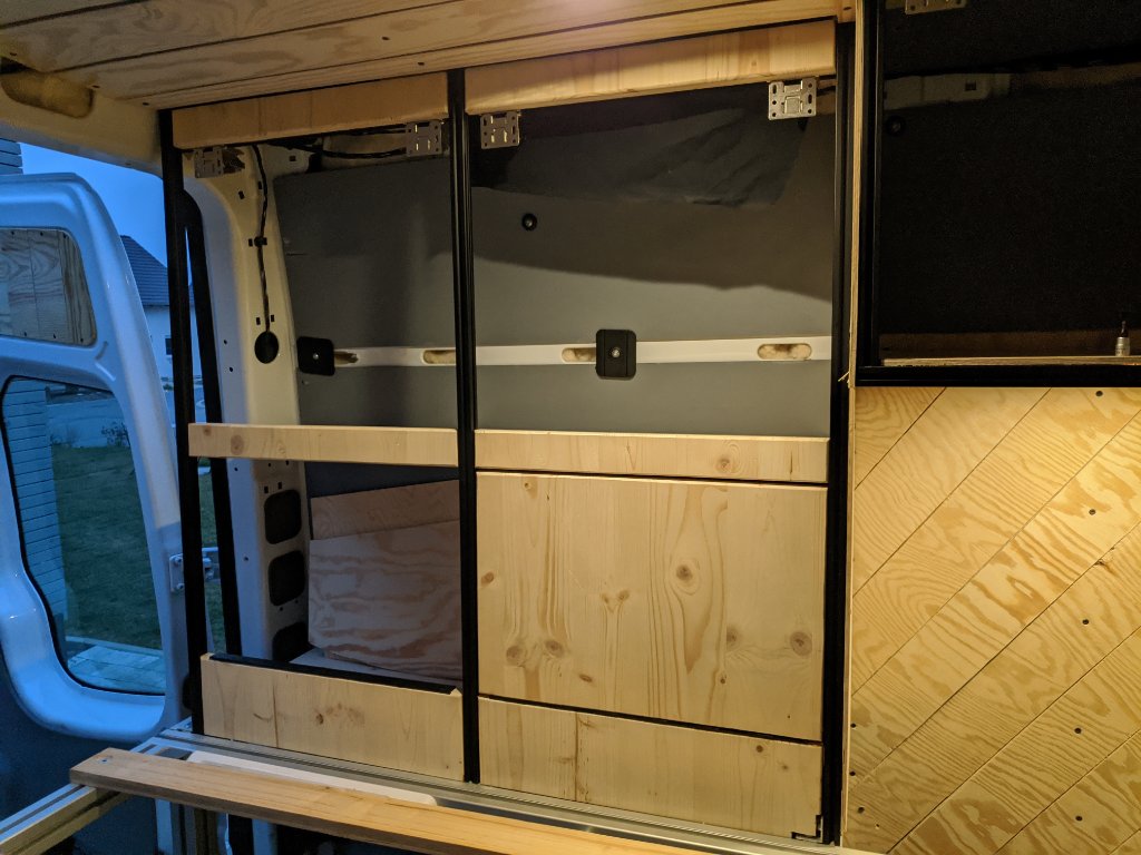

Beitrag von Nr5 »

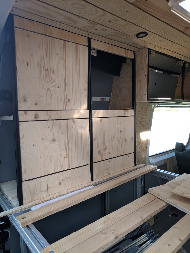

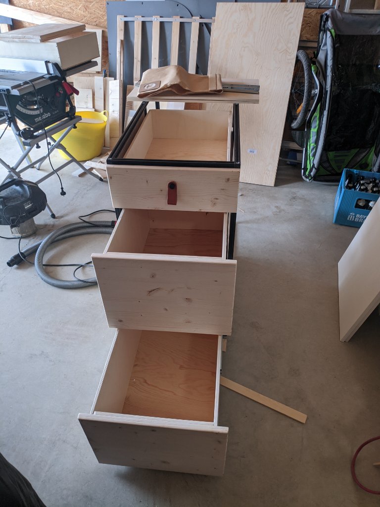

Schränke 1
316cdi, Bj. 2011, L2H2, Mixto (4 Sitze, 2-2)
Standort: Franken
Nr5
Beiträge: 52
Registriert: 26 Feb 2020 07:17
Re: Neuvorstellung + Frage zu Solarpaneel
#41
Beitrag von Nr5 »
Schränke 2
Standort: Franken
Nr5
Beiträge: 52
#42
Beitrag von Nr5 »
Schränke 3
Standort: Franken
Nr5
Beiträge: 52
#43
Beitrag von Nr5 »
Schränke 4
Standort: Franken

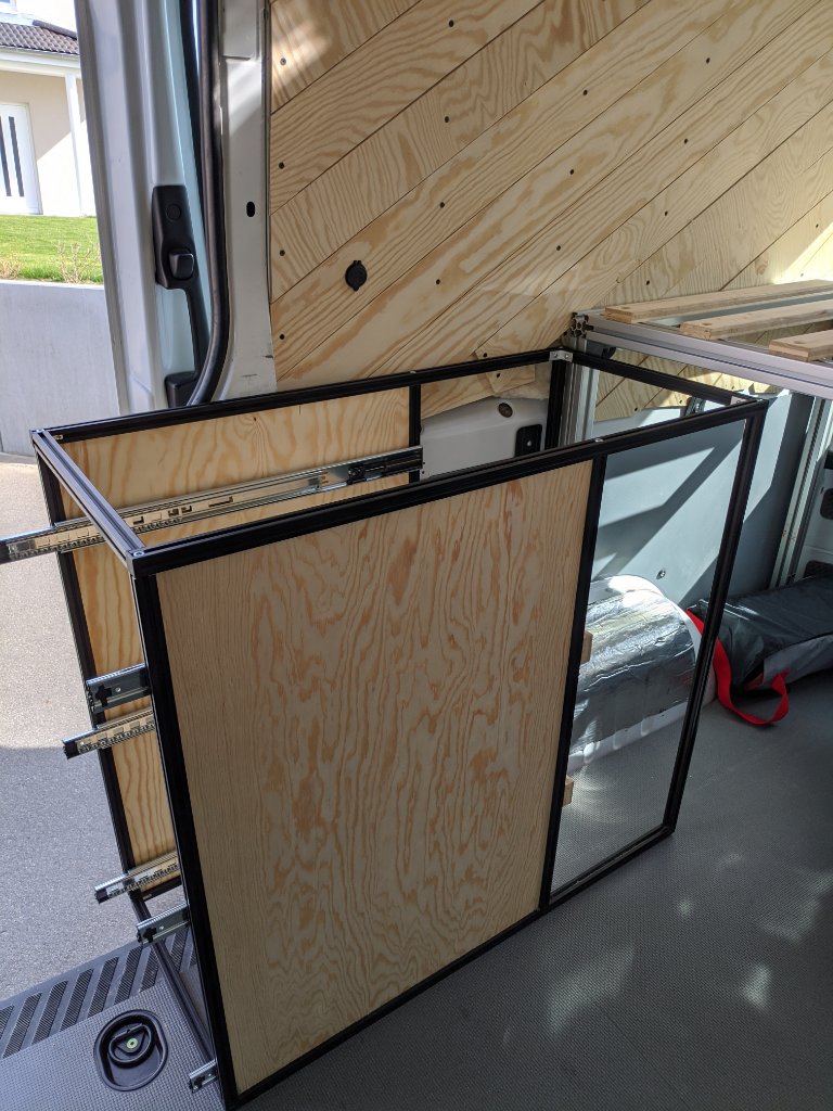

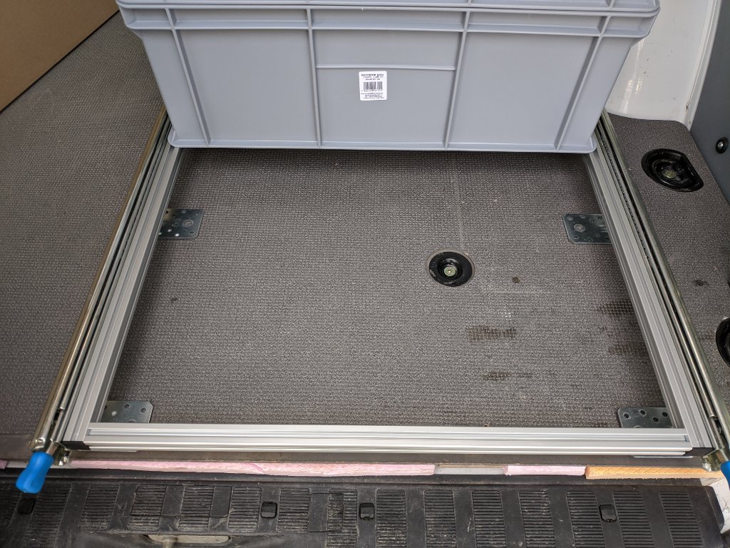

Beitrag von Nr5 »

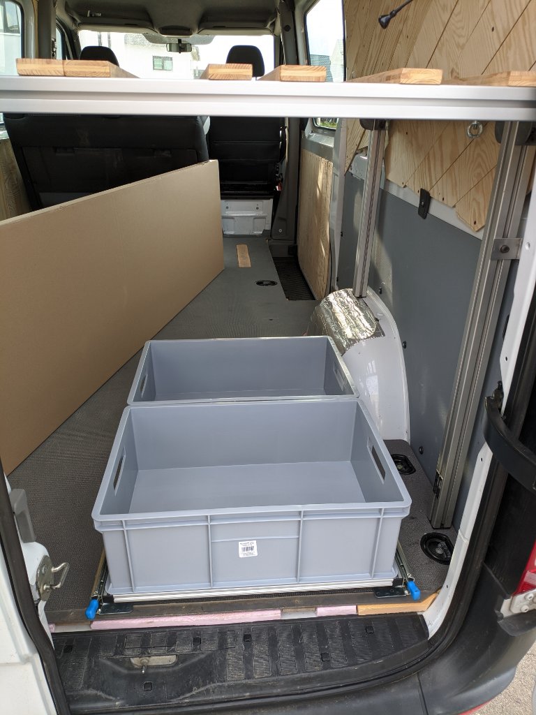

Heckauzug klassisch mit Euroboxen

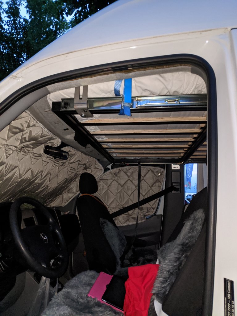

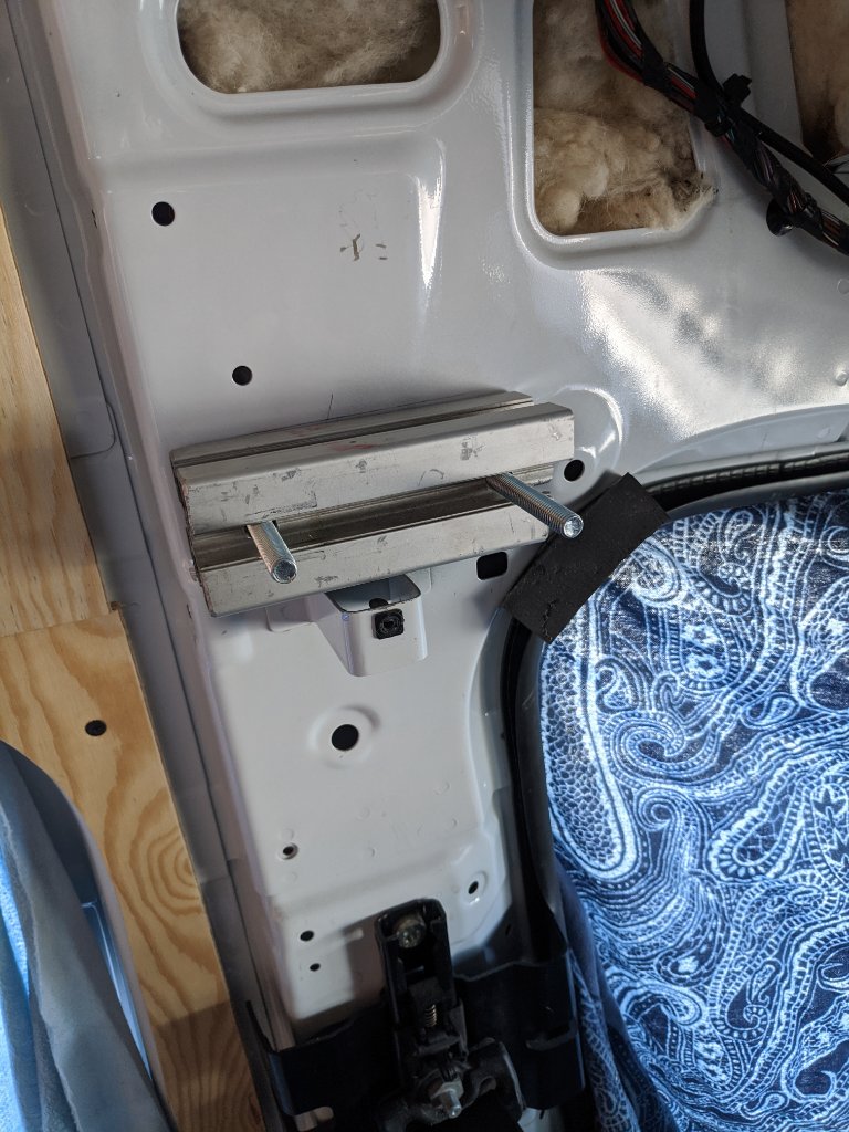

Beitrag von Nr5 »
Befestigung des Kinderhubbetts mittels schwelastankern für Waschbecken ausm Baumarkt und Zwischenstück aus 45er Aluprofil und Endprodukt
Bett wird mittels L-Winkeln abgelassen. Dann mittels Schwerlastauszug verlängert und dann am Dachholm angehakt (das es nicht kippt)
