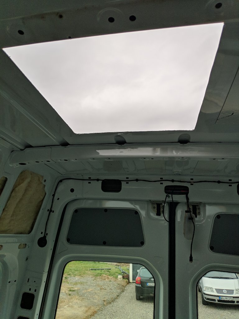

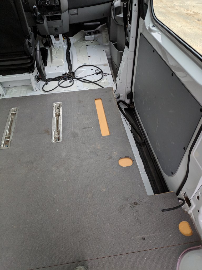

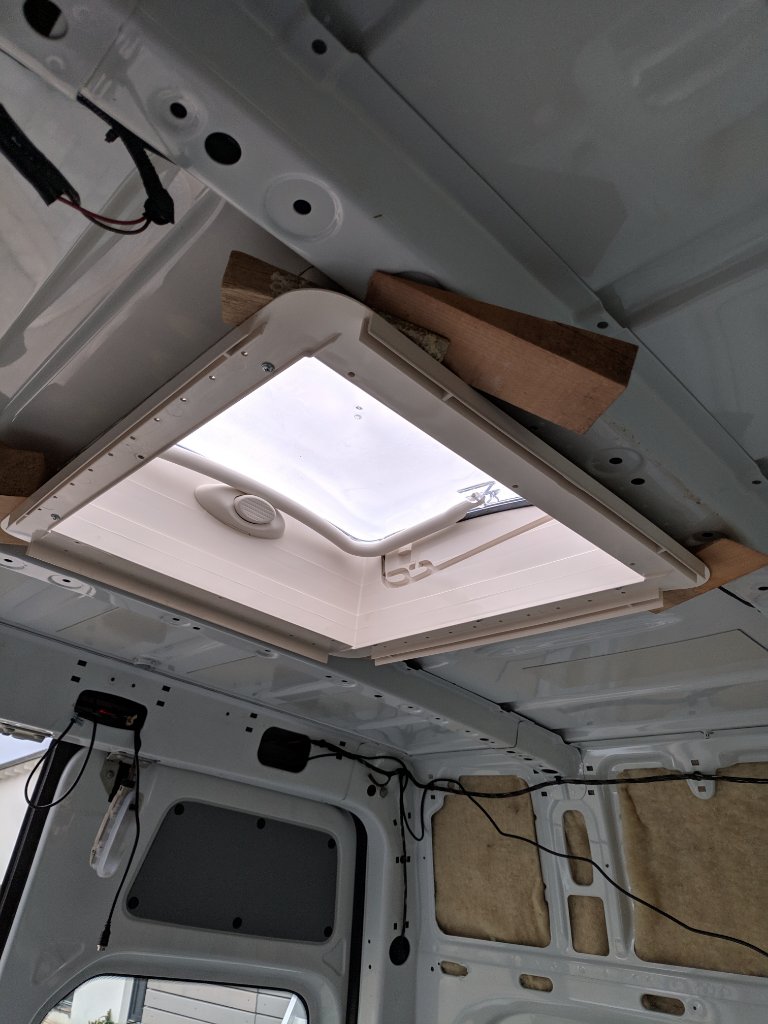

Anbei noch ein paar Bilder vom bisherigen Ausbau
Befestigung: hier liegt schon eine Airlineschiene slim in der Garage bereit. Wetter muss nur noch besser werden.
Die prevent Module habe ich auch schon gesehen aber bezüglich der Spannung habe ich die dann wieder abgehackt.
Ich denke ich werde zwei 100 Watt Module von bautec bestellen und dann sehen wie weit ich damit komme. Falls es nicht reicht kann ich ja mittels seperatem Regler noch Module dazunehmen.

Re: Neuvorstellung + Frage zu Solarpaneel
Hallo, normal kauft man erst nach Platzverhältnissen die Module und sucht dann den passenden Laderegler dazu.
Ich wollte auch mal eine Dachfenster haben, hab es dann aber verworfen. Weil mir der Strom wichtiger als das bisschen Licht war.
Platzverhältnisse beim L4?!?Maik80 hat geschrieben: 28 Feb 2020 17:24 Hallo, normal kauft man erst nach Platzverhältnissen die Module und sucht dann den passenden Laderegler dazu.
Ich glaube kaum, dass es ausreichend große Regler für diesen Einsatzzweck gibt... der hat ja mehr nutzbare Dachfläche, als 3x Standard-L2 zusammen.

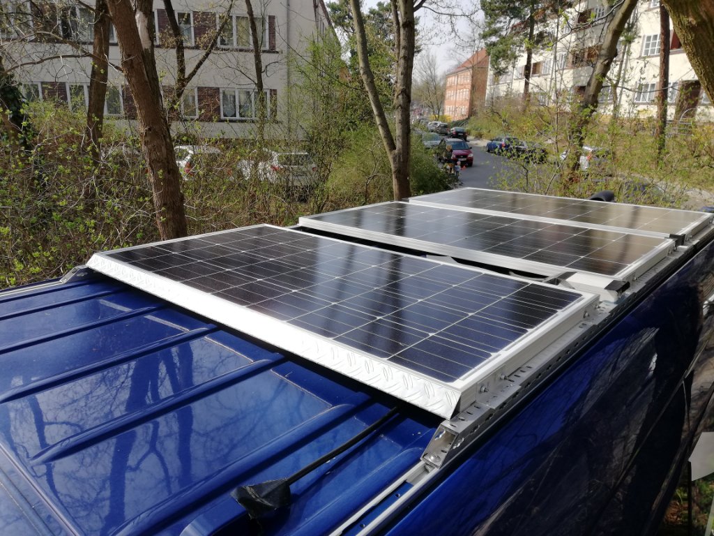

Nr5 hat geschrieben: 28 Feb 2020 21:07 ... haben bis auf die Kompressor Kühlbox keine großen Verbraucher
Moin
Na unterschätze das nicht. Auch der kann im Sommer unter Last viel Strom ziehen.
Ich hatte früher auch eine Art Triple. Heute ärgere ich mich drüber, schade um das viele Geld.
Bei einer guten Solaranlage wird sowas erst gar nicht mehr benötigt. Daher hab ich letztes Jahr den ganzen Batterie Lade Quatsch zurückgebaut. Ich komme jetzt mit nur Solar super hin. Strom satt.
