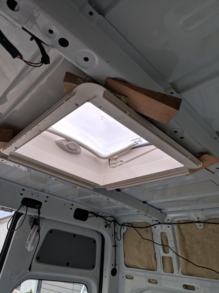

Anbei noch ein paar Bilder vom bisherigen Ausbau

Ich wollte auch mal eine Dachfenster haben, hab es dann aber verworfen. Weil mir der Strom wichtiger als das bisschen Licht war. :wink:

@sprinter_213: mir war das licht wichtiger :D
