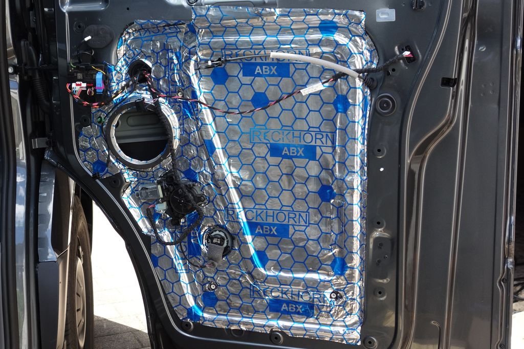

Ja. Ich habe die Lautsprecher gegen ein ETON System getauscht und die Türen gedämmt. Was möchtest du dazu wissen?

Der Schwarze Stoff in der Tür. Hast du den durchgeschnitten zum Dämmen?

Ja den Stoff habe ich entfernt, damit ich das Außenblech mit Alubutyl bekleben
und auch gleich noch etwas mehr Wachs in die Türe einbringen konnte.
Verschlossen habe ich das Loch dann wieder mit zwei Lagen Alubutyl.
Die Hochtöner habe ich einfach vorne auf der Seitenverkleidung montiert.
Der Sound ist ganz o.k. aber Wunder darf man nicht erwarten.
Hatte mir zwar etwas mehr erhofft, aber es ist trotzdem eine gute Verbesserung zu den original Lautsprechern.
