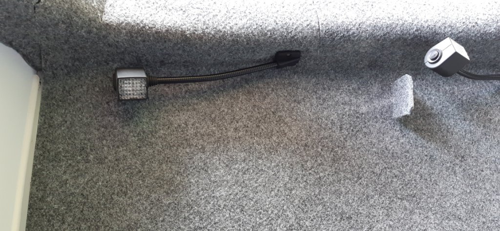

Nein, sorry. Den Ausbau habe ich hier verkürzt dargestellt. Ich habe es hier auch nicht mehr gefunden. Muss wohl in einem anderen Forum gewesen sein, wo ich deutlich detaillierter Bilder eingestellt habe. Daher habe ich hier mal ein Bild von der fertigen Kuschelecke der Kinder eingestellt.
Viel Spaß beim Ausbau - ich würde es immer wieder machen!
