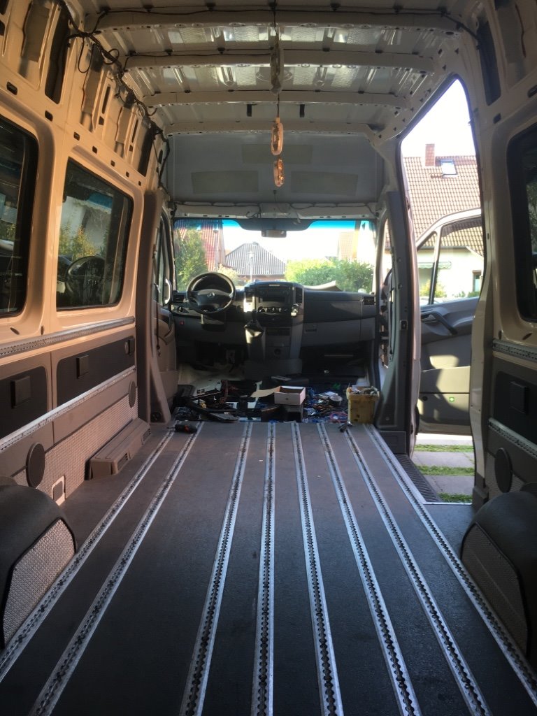

das sind ja viele Zurrschienen.... Wenn du welche rausschmeisst sagst du bescheid ja :roll: ? Hätte da vielleicht interesse :-D

https://www.schnierle.de/alusystemboden-m1-und-m2.html
da geht nix einzeln raus... ganz oder garnicht

Daraus wird leider nix. Bei dieser Art von Systemböden (genauso Schnierle) lassen sich keine einzelnen Schienen entfernen, da der Boden genau so aufs Fahrzeug abgestimmt und eingebaut ist. Deswegen ist der Einbau eines solchen Bodens auch sehr teuer und darf nur von zertifizierten Betrieben ausgeführt werden. In meinem Fall sinds Airline-Schienen, die man ganz normal kaufen kann, das Fahrzeug lief beim DRK als Behindertenbeförderungsfahrzeug.

Der Boden mit den Schienen ist m.E. die beste Basis ever...Du kannst alles an jeder Stelle fixieren und wenn dich im Gehbereich die Schienen stören, legst du da eben eine Platte drüber und klebst deinen Belag auf...

Ja, das hat mich auch gereizt, da ich dieses Mal einen flexiblen Ausbau mit Modulen bauen will. Das einzige Manko, die fehlende Klima, ließ sich dadurch verschmerzen. :roll:

Es gibt auch Abdeckstreifen für Airline Schienen. Aufklipsen und fertig. Ist zwar nicht eben, aber es sammelt sich kein Dreck mehr in den Vertiefungen.

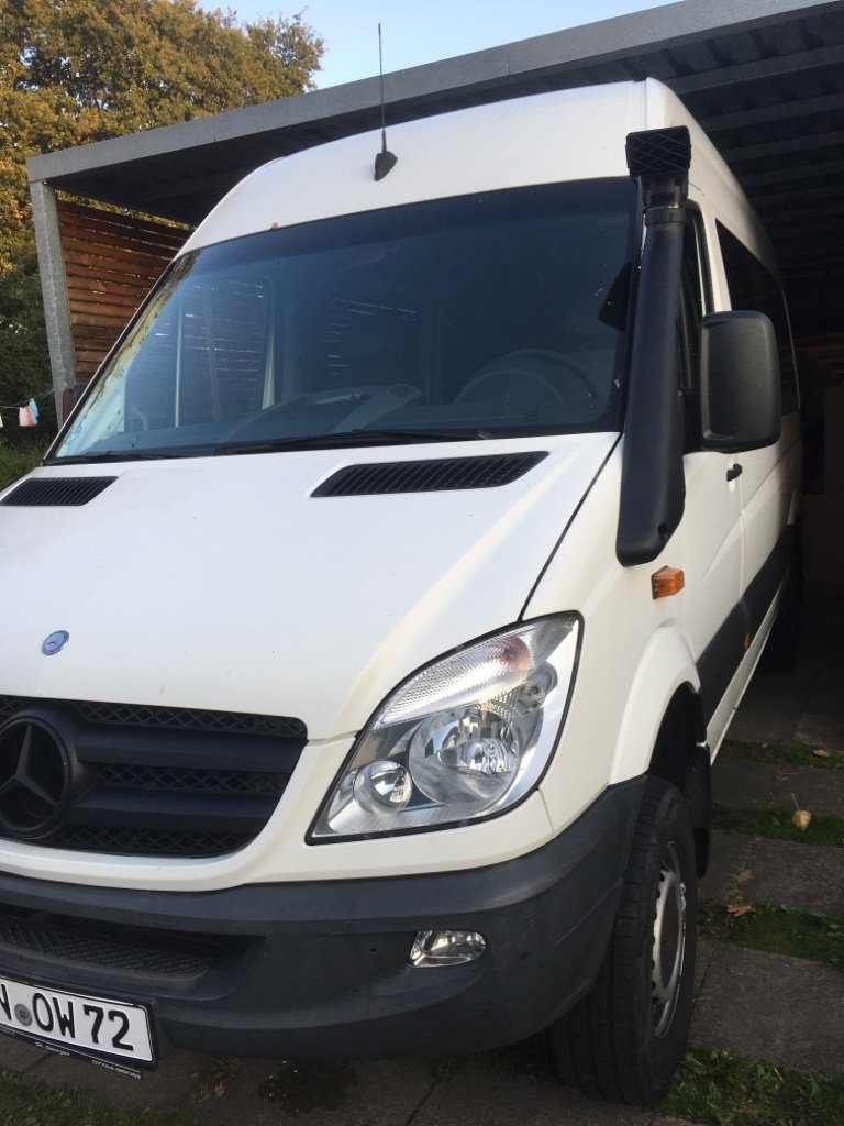

Erstmal gabs was für die Optik: Bravo-Schnorchel. Die Montage war einfach, allerdings habe ich mich mit dem Bohren der 2 großen (D=95mm) Löcher in Kotflügel und Innenwand gequält. Man sollte mit niedriger Drehzahl und unter Verwendung von Bohr-/Schneidöl bohren- hinterher ist man schlau/er.

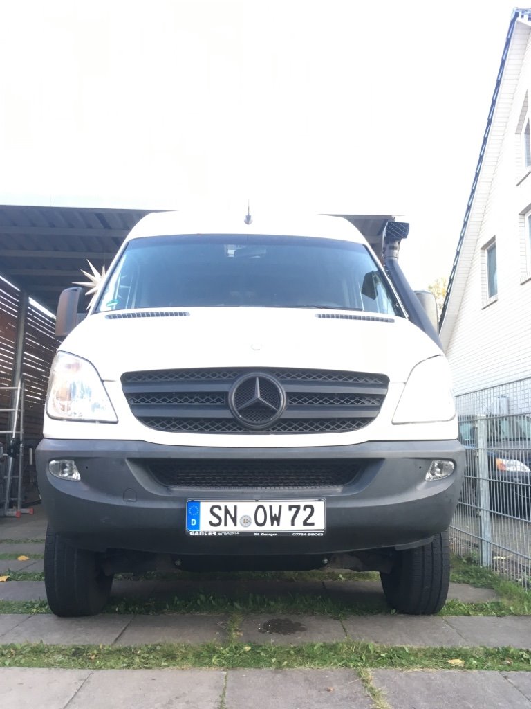

Unterfahrschutz montiert:
Montage war okay, so wie auch der Preis: knapp 200€. Und auch da gilt: you get what you pay for- niedriger Preis, hohes Gewicht. Der UFS ist mehrteilig und deckt Motor und Getriebe ab, bei unserem Sprinter eher aus optischen Gründen montiert, da ich dem Wagen schweres Gelände ersparen werde. Aber man weiß nie...
*Edit: der Fleck auf dem Boden ist vom Abweichen des Aufklebers heruntergetropftes Wasser. 8)

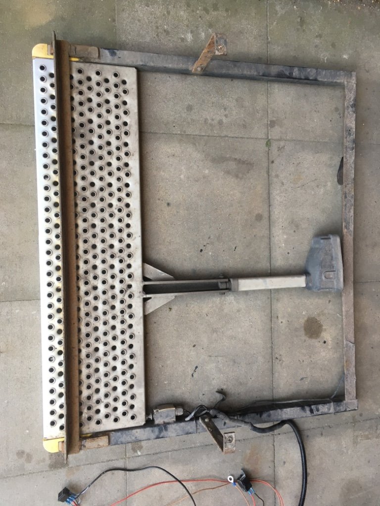

Gewichtsersparnis durch Demontage der elektrischen Trittstufe. Ein Mordsteil mit massivem Rahmen, welches die Bodenfreiheit stark einschränkt und gerade beim Allrad stört. Für uns auch in der Funktion überflüssig, also weg damit.

Auf den Abdeckplastik für die Schienen würde ich verzichten. Entweder nur einen zugeschnittenen umkettelten Teppich drüber oder aber, wenn du sie nicht doch noch im Gehbereich zur Ladungssicherung verwenden musst, eine dünne Sperrholzplatte, auf der Unterseite mit dünnem Schaum als Höhenausgleich und Klapperschutz und obendrauf ein wischbarer Kunststoffbelag. So eine Platte wirkt auch nochmal als Stabilisation für die umliegenden Einbauten und lässt sich jederzeit herausnehmen und umändern, falls mal was dazukommt oder entfällt.
