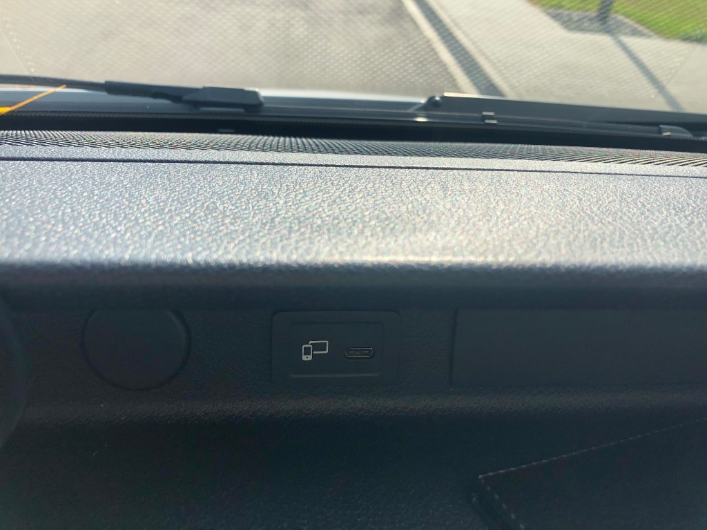

Bei der Dose dachte ich eigentlich oben eine einzusetzen, da dann keine Kabel übers Amaturenbrett gehen. Dachtr dabei an diese Öffnung
