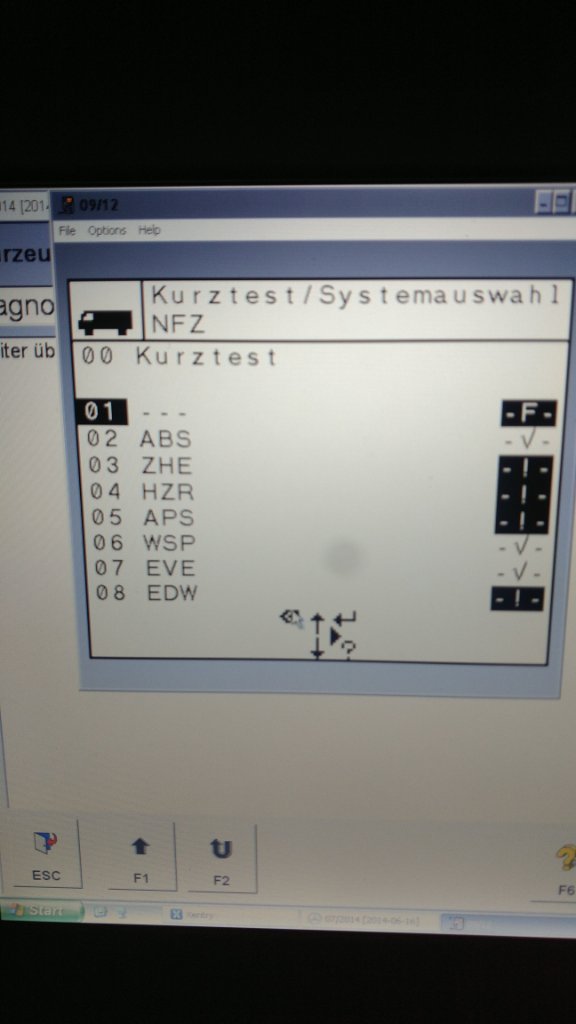

Ich habe heute den Sprinter ausgelesen und komisch ist das es einen Fehler bei der Pos.1 (siehe Foto anhang) gibt.
Der Fehler läßt sich aber nicht auslesen da keine Komunikation stattfinden kann sagt das Diagnosegerät.

Ich könnte mir vorstellen das des die Wegfahrsperre ist aber das auslesen hat ja nichts ergeben (1 Bild)

also ich war gerade am Sprinter ausgelesen habe ich Ihn auch aber unter der WSP habe ich nichts gefunden.
ich habe jetzt festgestellt wenn man die Zündung anmacht das an den Kerzen 12 Volt und an dem Absteller der Einspritzpumpe 12 Volte anliegen.
Nach ca. 28 Sekunden ist kein Strom mehr auf dem Absteller......startet man den Motor dann aber so das der anlasser dreht liegen da ca 10 Volt an ?
Also denke ich das die Wegfahrsperre sperrt und am Abspehrventil wieder mit Strom versorgt.
Es kommt auch Sprit an den Einspritzdüsen an wenn ich die Muttern löse ....ist aber eher wenig druck drauf (meiner Meinung zu wenig weil das Absperventil ja noch Strom bekommt)
Könnte es sein das sich das Wegfahrsperren Steuergerät trotzdem so verhält auch wenn beim auslesen kein Fehler hinterlegt wird ?
ich habe mal ein Foto gemacht vom auslesen und dem Menü
