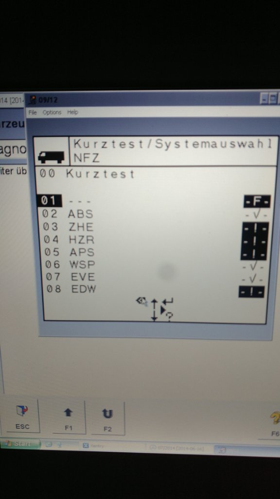

Ich habe heute den Sprinter ausgelesen und komisch ist das es einen Fehler bei der Pos.1 (siehe Foto anhang) gibt.
Der Fehler läßt sich aber nicht auslesen da keine Komunikation stattfinden kann sagt das Diagnosegerät.
Habt Ihr vielleicht Ideen oder Anregungen wo ich noch suchen könnte wäre sehr dankbar !

Was ich heute gemessen habe ist ob an dem Start Stop von der Einspritzpumpe 12 Volt anliegen was aber nicht der Fall war.
Ich könnte mir vorstellen das des die Wegfahrsperre ist aber das auslesen hat ja nichts ergeben (1 Bild)
hast du sonst noch eine Idee ?

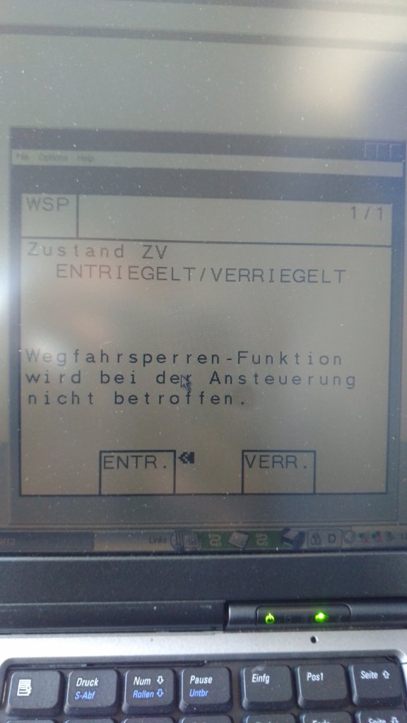

also ich war gerade am Sprinter ausgelesen habe ich Ihn auch aber unter der WSP habe ich nichts gefunden.
ich habe jetzt festgestellt wenn man die Zündung anmacht das an den Kerzen 12 Volt und an dem Absteller der Einspritzpumpe 12 Volte anliegen.
Nach ca. 28 Sekunden ist kein Strom mehr auf dem Absteller......startet man den Motor dann aber so das der anlasser dreht liegen da ca 10 Volt an ?
Also denke ich das die Wegfahrsperre sperrt und am Abspehrventil wieder mit Strom versorgt.
Es kommt auch Sprit an den Einspritzdüsen an wenn ich die Muttern löse ....ist aber eher wenig druck drauf (meiner Meinung zu wenig weil das Absperventil ja noch Strom bekommt)
Könnte es sein das sich das Wegfahrsperren Steuergerät trotzdem so verhält auch wenn beim auslesen kein Fehler hinterlegt wird ?
ich habe mal ein Foto gemacht vom auslesen und dem Menü

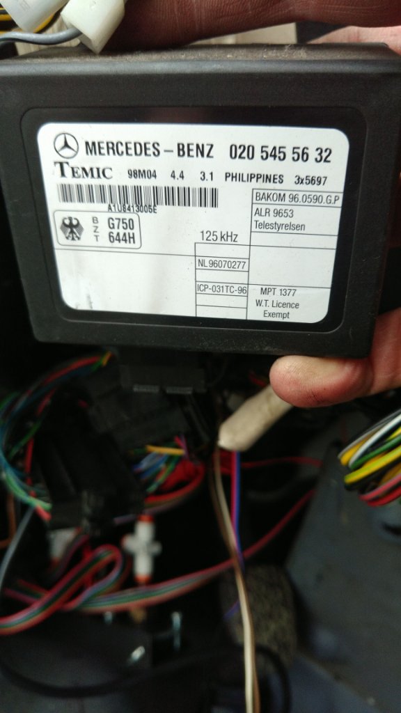

Re: 310D Startet nicht Glühanzeige geht nicht aus
Ich habe vorhin mal nachgesehen und das Steuergerät für die Wegfahrsperre gefunden hier ein Bild davon:
Kann es sein das hier es hier wie in den Modellen ab 2000 die Wegfahrsperre und der Start Stop Error vielleicht vorliegt aber nicht angezeigt wird da kein Display ?
beim auslesen wie gesagt wurde nichts angezeigt.
Hat Jemand eine Idee?
