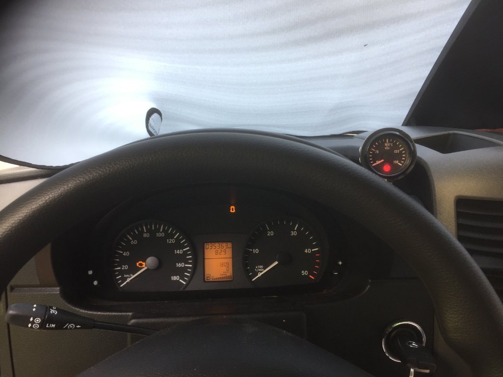

Vielen Dank für deine Bemühungen
:D :D :D :D :D :D
Das sieht richtig gut aus. Ich werde mal den VDO Shop durchstöbern.
Der Ölwechsel steht sowiso an.
Und das Armaturenbrett muss auch raus.
Das wird ein Bastelsommer
Wenns soweit ist gibts Bilder.
Dauert nur ein weilchen

Ich kram das Ganze nochmal raus, danich mir das Ultragauge zulegen möchte.
Lassen sich mit der normalen EM Version hier die Öltemperatur bei meinem Crafter 2011 auslesen?

Hab mich mal mit den den Mitarbeitern der Fa. WGSOFT.DE in verbindung gesezt. Die haben mir dann geantwortet das es sehr selten ist das die Öltemp. über OBDII ausgelesen werden kann. Mein Sprinter BJ 2016 kanns leider nicht. Zumindest habs ich nicht geschaft obwohl viel probiert.Deshalb hilft hier nur das Rundinstrument.

Du hast also schlussendlich nen neuen Sensor (Ölfilterschraube o.Ä.) und nen Analoges Rundinstrument nachgerüstet..
Schade. Hab mir grad nen günstige Ultragauge geschossen :mrgreen:

Wie nach euren Rückmeldungen zu erwarten war, keine Öltemperatur!
Allerdings trotzem ein tolles Infotool!
Jetzt muss ich nurnoch herausfinden welche Werte Sinnvoll sind um mir zu sagen wie es um das System Motor steht, es lässt sich ja der Ladedruck und viele andere Dinge anzeigen 8)
