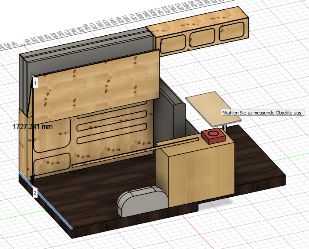

Seid ein paar Woche bin ich stolzer Besitzer eine Mercedes Sprinter´s W906 BJ.:2015 L2H2 Kasten geschlossen 316 abgelastet auf 3,2T. Der Sprinter hat keine Kombibodengruppe. Vorne drei Sitze. Trennwand ist bereits raus und in der Schiebetür ist ein Carbest Schiebefenster.
Der Sprinter hat/hatte im Ladebereich Zurrschienen/Airlineschienen vier Stück zwei im vorderen Bereich und zwei im hinteren bereich.
Mein Vorhaben:
Ich würde den Sprinter gerne zum Wohnmobil Umschreiben lassen und im gleichen Zuge eine zweier Sitzbank einbauen und abnehmen lassen.
Der Ausbauplan steht soweit, dieser soll `Spartanisch` werden. Ich hänge mal eine kleine Skizze an.
Heute war ich bereits dei der Vorführungsstelle. Mein Vorhaben wurde soweit abgesegnet. Der Prüfer sagte jedoch, solang alles original ist trägt er mich auch die Originale 2er Sitzbank ein. Die neu eingeschweißten Muttern/Befestigungen wird er ja nicht sehen, da diese abgedeckt sind durch den Org. Holzboden.
Nun zu meiner eigentlichen Frage: Hat einer von euch zufällig diese Bleche mit Mutter eingeschweißt in verbindung mit Bodengruppe Zurrschiene?
Wenn ja wie viel von den Einschweßblechen benötige ich?
Nach meinem Verständiss, drei weitere.
Im Anhang ist ein Bild von dem Boden zusehen.
Vielen Dank im Voraus.
