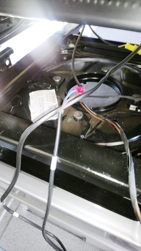

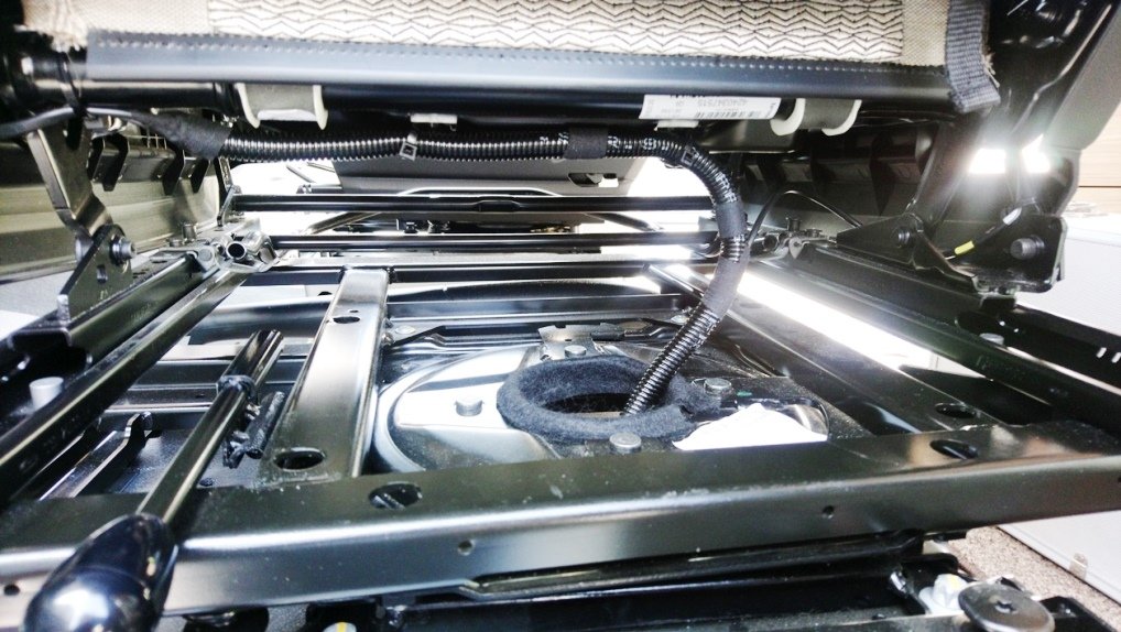

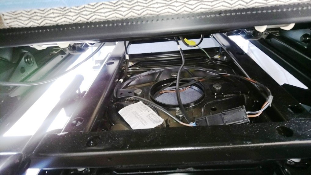

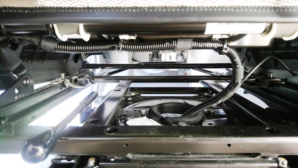

DieSocke hat geschrieben: 18 Okt 2020 14:27
Nun zu deinen Problemen. Wenn die Sitzheizung nicht funktioniert, wende dich an MB. Das ist kein Hymerproblem.
Das Fahrzeug ist ein Hymer und damit auch der Hymer-Verkäufer dafür verantwortlich. Ob dieser die Kosten für eine Rep durch MB übernimmt sollte man im Vorfeld klären.
Bei meinem wurden die Kabel beim Ausbau durch hymer derart stümperhaft verlegt dass sie durch die Drehkonsole abgeschert wurden und dabei ist, natürlich, auch die Sicherung durchgebrannt.
So lagen die Kabeln der Sitzheizung bei meiner Fahrzeugübernahme kurz nachdem sie beim Händler geflickt wurden.
Und so sieht das aus nachdem ich Hand angelegt habe.
Folgende Benutzer bedankten sich beim Autor v-dulli für den Beitrag (Insgesamt 3):
QE11 (18 Okt 2020 17:42), Vanagaudi (28 Mär 2024 18:10), MobilLoewe (31 Mär 2024 13:17)

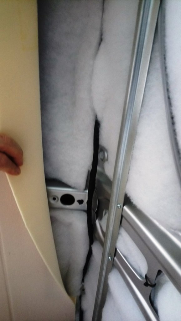

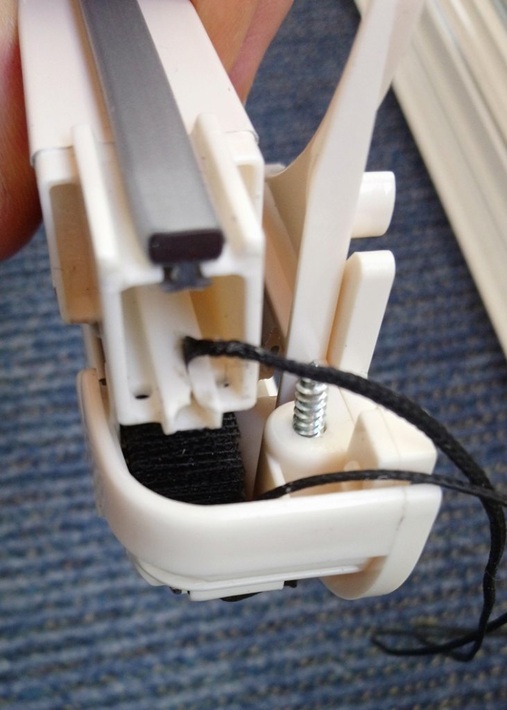

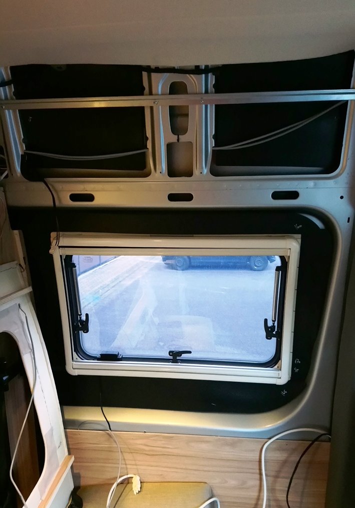

Da das Fliegenplissee defekt ist und über Gewährleistung ausgetauscht werden sollte, habe ich mich mit dem Verkäufer darauf geeinigt dass er mir das Teil zusendet und ich es einbaue - die Werkstatt des Händlers war mir beim letzten Mal schon zu grobmotorisch zu Gange.
Und wenn die Seite jetzt schon mal freigelegt ist, kann ich auch gleich mal die Dämmung nachbessern.
Und während die Seitenwand recht gut gedämmt war, war die Schiebetür es ganz und gar nicht.
