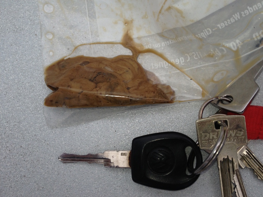

Re: Diesel Kraftstoffe
Macht Sinn das Zeug.
Ich kippe es ins Boot, nachdem Algen die Kraftstoffleitungen verstopft haben.
Alternative wäre ein Additiv, aber das wäre teurer.
Und wenn’s die Plørre auch fertig gibt umso besser.
Aber fürs Auto? Nee, da bleibt der Diesel ja nicht lange im Tank um zu versiffen.
