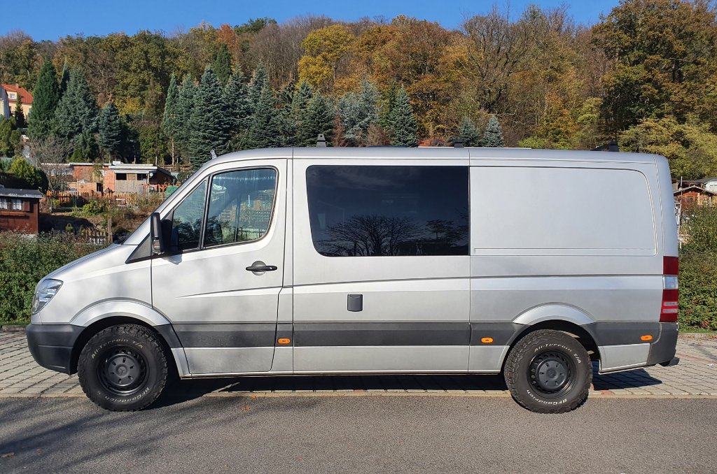

Was ist mit deiner Hinterachse? Auf diesem Foto sieht es so aus als wenn die Achse etwas zu weit vorne sitzt ?!
Alles ok, muss wohl am Schatten liegen oder dass ich eher weiter vorne fotografiert habe. Da ich Freitag die Dämpfer hinten gewechselt habe weiß ich dass die Achse genau richtig auf den Federn sitzt :D
