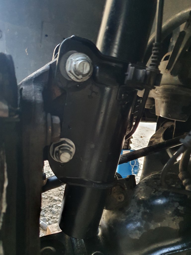

Habe mir jetzt mal andere verstärkte angeschaut und die Koni rot haben da auch keinen Abstandhalter auf der anderen Seite. So gesehen ist das vermutlich auch nicht nötig weil die Schraube durch die Einfederungskraft sowieso in die Richtung gedrückt wird.

Ist doch im anderen Thread geschrieben worden: Die Exzenterschraube braucht man zur Feineinstellung des Sturz im belasteten Zustand. Ab Werk nicht verbaut, da dort mit Sollmaßen anhand der Ausstattung im unbelasteten Zustand verbaut wird.
Und wie ich schon schrieb, längere und stärkere Dämpfer bringen dir wahrscheinlich nichts, weil die Achsgeometrie wegen der zu geringen Vorderachslast gar keine adäquate Einstellung zulässt.

hljube hat geschrieben: 11 Nov 2020 19:12 Und wie ich schon schrieb, längere und stärkere Dämpfer bringen dir wahrscheinlich nichts, weil die Achsgeometrie wegen der zu geringen Vorderachslast gar keine adäquate Einstellung zulässt.
Du kennst doch meine Achlast gar nicht 😉 Ich denke das passt schon, fährt sich gut.
Heute die Hinterachse höher gelegt und vorne den Sturz korrigiert, ist jetzt bei annähernd Null. Jetzt ist er vorn bei 51cm und hinten bei 52,5cm unbeladen ohne WoMo-Ausbau.
Hinterher: V 51, H 52,5
Vorher: V 46, H 48
Vorher: V 46, H 48

Ich hab das Gefühl du möchtest mich missverstehen :D
14:59 hat geschrieben: 27 Okt 2020 10:59 ... da meine Vorderachslast um die 1400kg ist ...
Hast du doch selbst geschrieben.... Ein Blick in die Grafik genügt, du hast den Querlenker Winkel also verdoppelt, da sich die Achslast nicht geändert hat.
Damit wandert der Achsschenkel nach innen und der Dämpfer muss steiler stehen, was auf Grund der Bohrungen nicht ordentlich funktioniert....
Gut das es jetzt nach dem hochlegen der Hinterachse nun doch geklappt hat.
Mir gefällt die Optik wirklich sehr.
Magst du noch eine Liste aller verbauten Teile (Nummern) posten?

Ich bin wie gesagt nicht der Ich-wechsel-jede-Schraube-Typ, daher recht minimalistisch. Man könnte theoretisch auch noch die Schrauben vom Dämpfer hinten wechseln usw. aber die waren bei mir noch alle gut bis auf bisschen Oberflächenrost.
Bin mit der Optik auch sehr zufrieden, leider hat er sich vorn nochmal 1cm gelegt...daher wieder diese leichte Keilform. Naja der Winter kommt, die Kinder und Frau müssen zum beschweren hinten auf die Ladefläche und da gleicht sich das aus :mrgreen:
