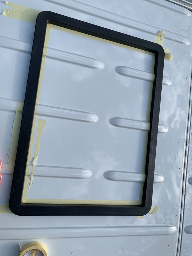

ich hab das Midi Heki verbaut und dafür aus einer 15mm PVC Platte einen Adapterrahmen gefräst. Ging eigentlich ganz easy, kommt ja nicht auf den Millimeter an, Sika kleistert die kleinen Spalte, die bleiben, dann schon zu ...

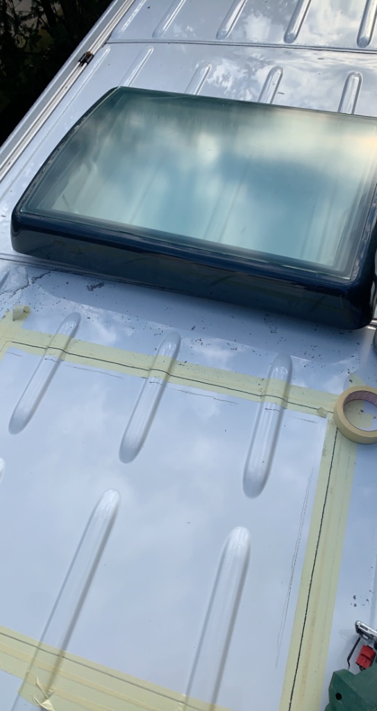

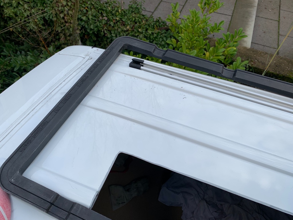

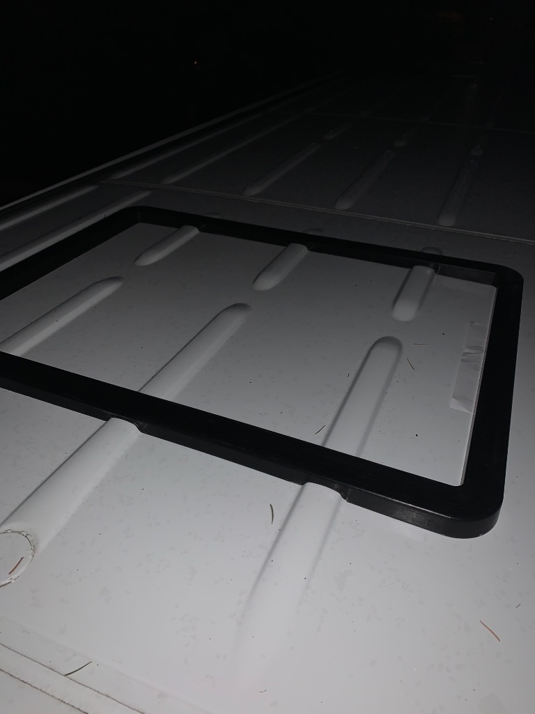

Es gibt gute Nachrichten für den Einbau eines Medi Heki Maxi Dachfenster in einen Sprinter.
Überall habe ich gesehen, dass man die Dachsicken einschneiden und platt drücken muss. Dann ist das Dach noch rund und das Fenster eben. Ich habe nun bei functional design einen Einbaurahmen gefunden.
Man kann den Rahmen auch zum Anzeichnen benutzen. Ich bin nun doch ganz wild mein erstes Loch in das Dach zu sägen 😀. Aber leider ist es nun zu kalt und dann kann man die Dichtmasse nicht verarbeiten.
Aber ich glaube der Rahmen ist eine echt gute Lösung. Ich berichte dann wenn es fertig ist.
Heute war es warm genug und der Einbau ist fertig. Es ging alles einfach und reibungslos. Ich kann das nur empfehlen.

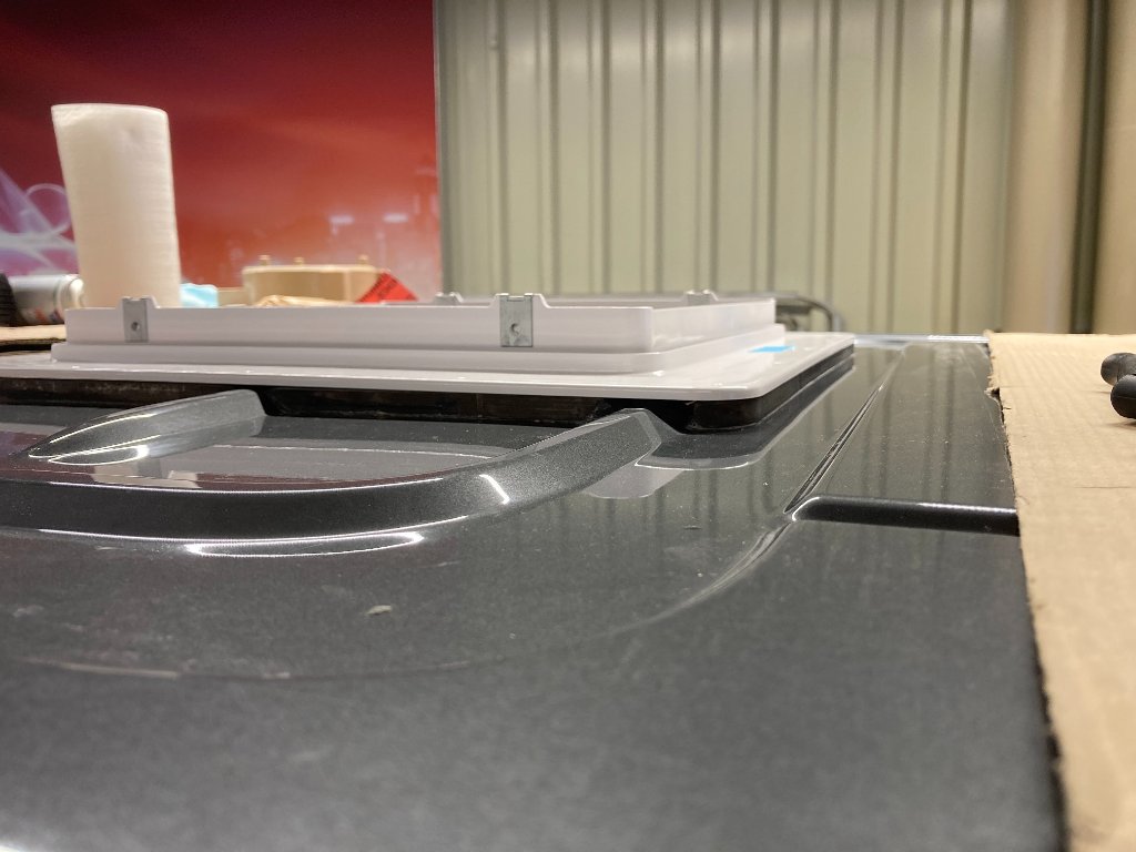

kann mir jemand sagen wie hoch die Sicken sind? hier hat jemand von 6-7mm gesprochen, ist das ungefähr die Höhe, die man ausgleichen muss?
Welche Dachstärke sollte man für ein Mini Heki Style verwenden, 25-42 oder 43-60mm?
Danke
Jo
Surfsprinter
Beiträge: 1385
Wohnort: Nordsee
Re: Dachlucke / Fenster einbauen
Beitrag von Surfsprinter »
Du brauchst das Modell 25-42, es sei denn, Du isoliert das Dach extrem. Also über 25 oder 30 mm.
Mit einem Ausgleich von 5 mm Plus Sikaflex liegst Du beim Dach richtig. Den Rest machst Du mit Dekaseal

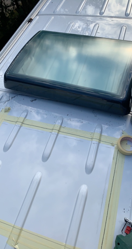

Hallo Leute,
ich habe sehr lange herum überlegt welche Dachlucken ich einbaue, auch auf Grund der vorhandenen Dachsicken....

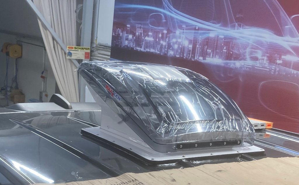

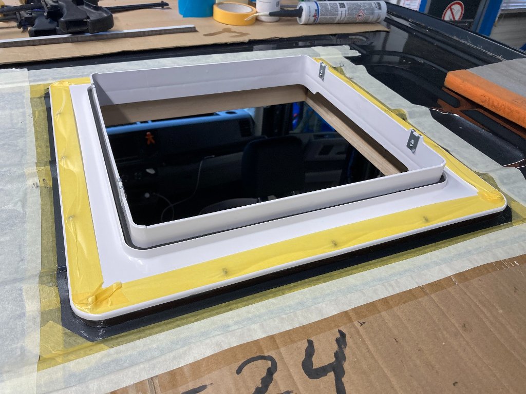

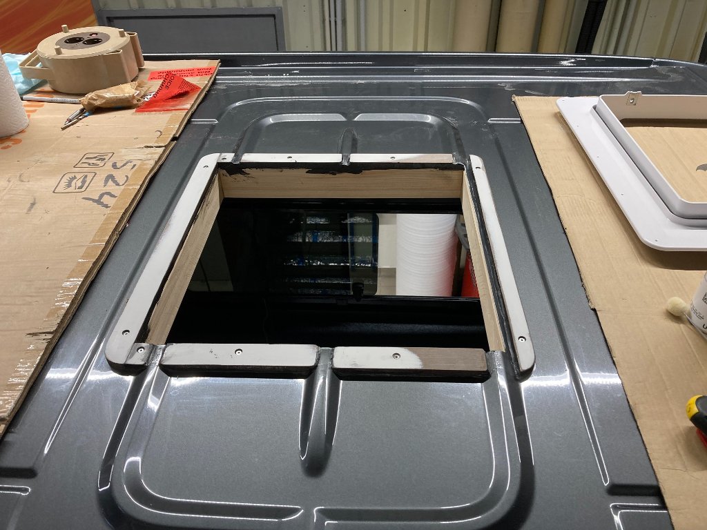

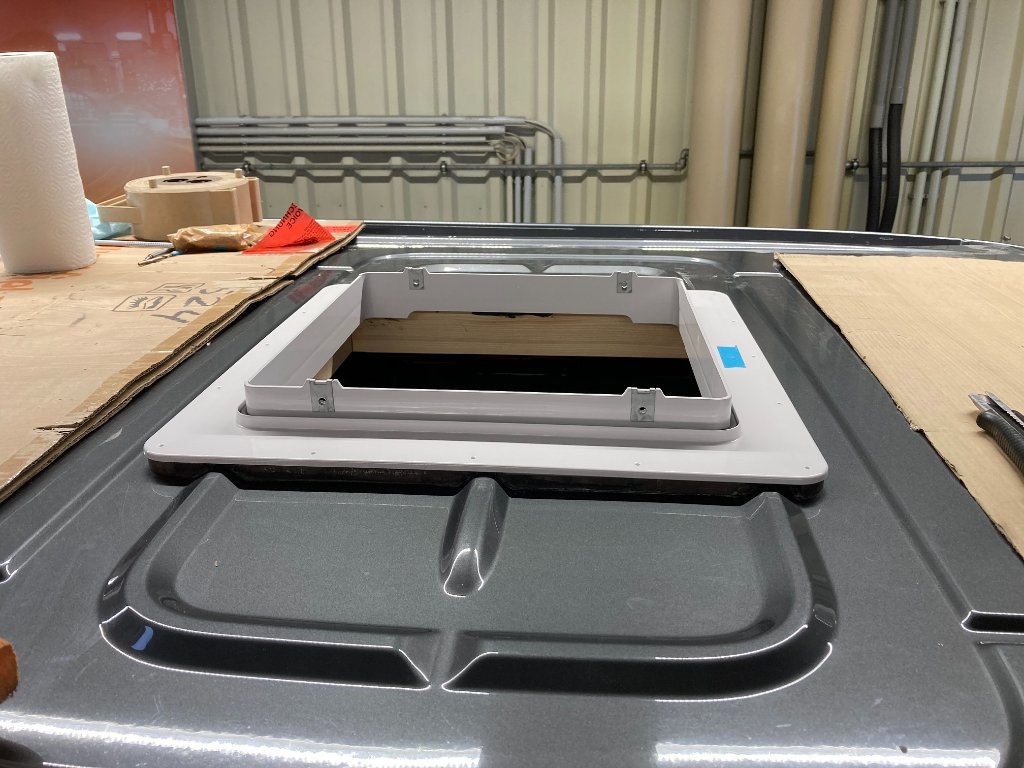

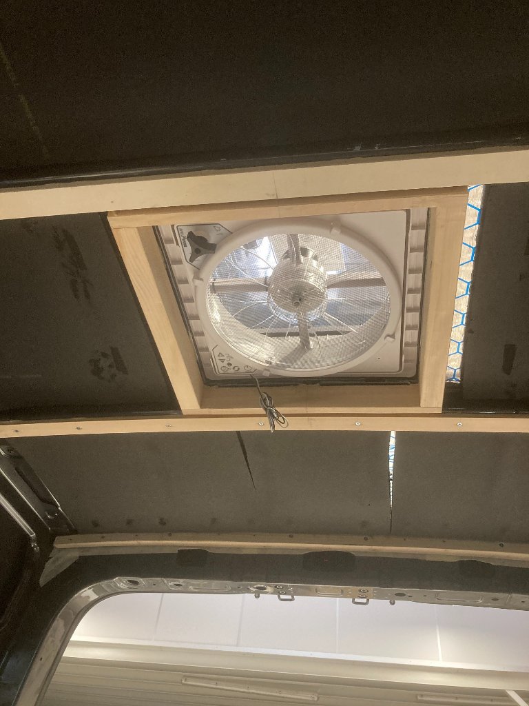

Habe mich jetzt für zwei MaxxFan Deluxe entschieden, die sind mit den Lüftern, Fliegengitter, Verdunklungsrollo, LED und Fernbedienung einfach nur genial!

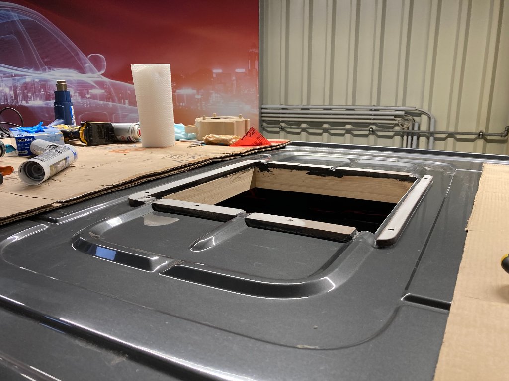

Die Sicken habe ich mit 10mm Hartpapier Platten (Pertinax) ausgeglichen, diese habe ich mit Sika Primer + Sika 252i verklebt und kleinen Schrauben ins Blech fixiert

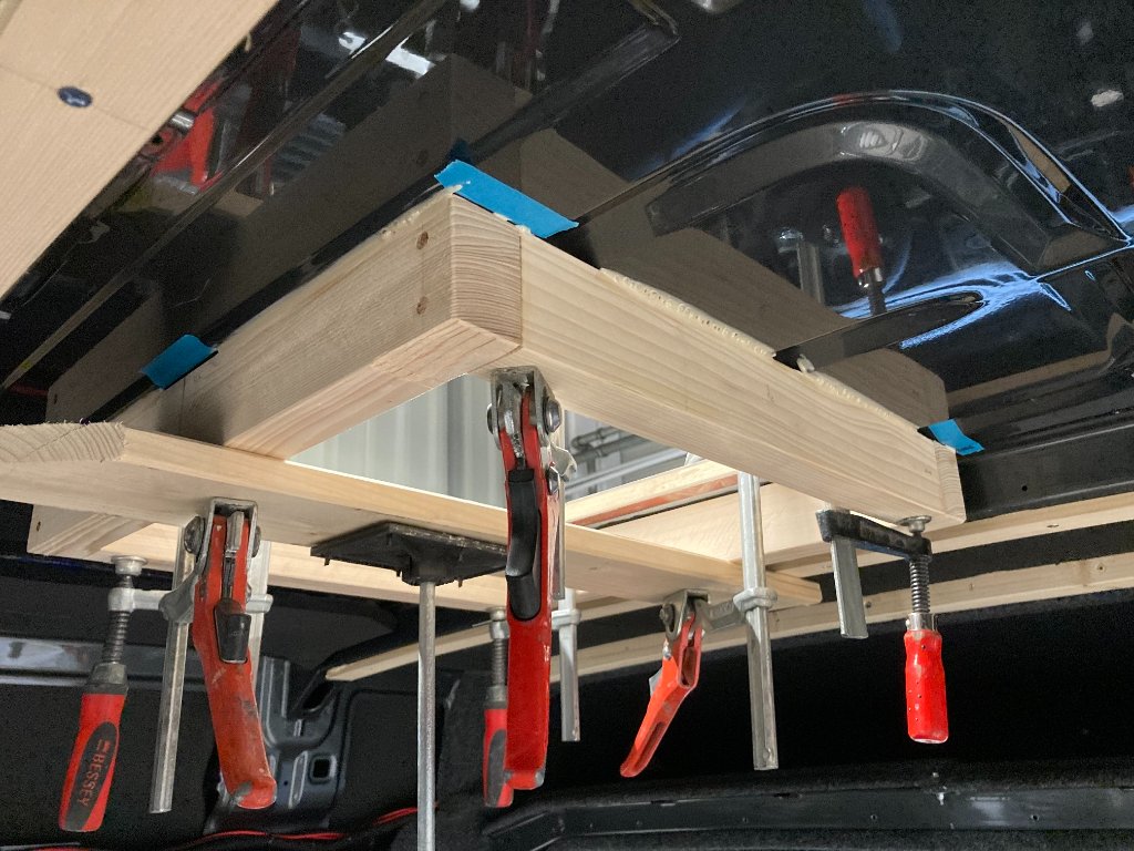

Innen habe ich Holzrahmen eingeklebt, Montagekleber 1K Montagekleber/Konstruktionskleber von Den Braven (Hornbach/Bauhaus) genial das Zeug!
Fensterrahmen Außen habe ich durchgeschraubt mit 4,2x45mm Edelstahlschrauben durch die Pertinax Spacer, durchs Blech in die Holzrahmen innen, die Schrauben wurden extra eingedichtet
Fensterrahmen mit Dekasil gedichtet, Außen drüber noch mit Sika versiegelt, funktioniert perfekt, Dekasil ist rein nur auf der Dichtfläche des Rahmens!
Schöne Grüße aus Oberösterreich!
Christian
Zuletzt geändert von ChriGall am 20 Jan 2021 11:21, insgesamt 2-mal geändert.
Folgende Benutzer bedankten sich beim Autor ChriGall für den Beitrag:
mandør (17 Feb 2021 09:08)
ChriGall
Beiträge: 25
Registriert: 20 Jan 2021 10:50
Wohnort: Linz-Land OÖ
Beitrag von ChriGall »

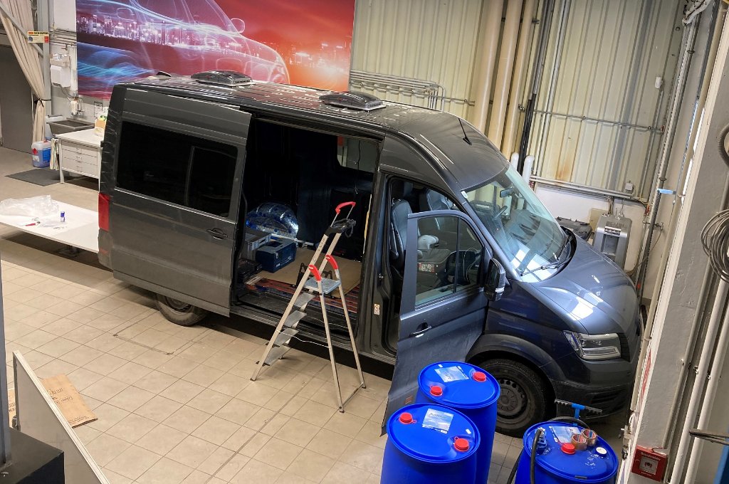

... und hier noch weiter Fotos:

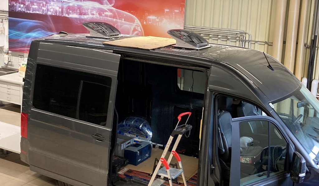

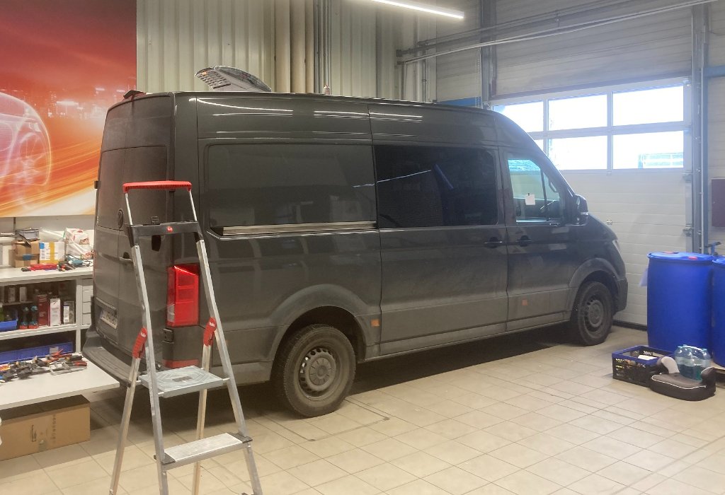

und noch mehr:

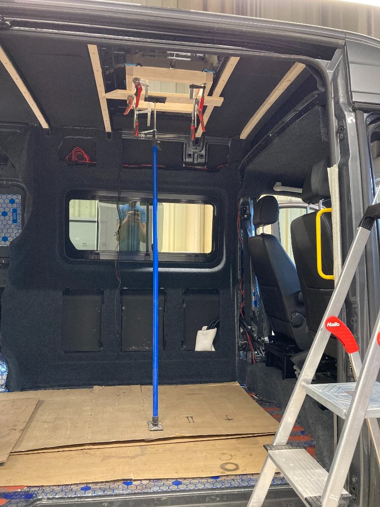

Beitrag von 1250GS »
hier in dem Forum habe ich mich angemeldet weil ich seit zwei Wochen einen neuen Crafter L4H3 4motion zu Hause stehen habe. In den zwei Wochen habe ich die Isolierung fast fertiggestellt. Nun ein Dachfenster MaxxFan Deluxe vorne sollte rein, doch was mache ich mit den Sicken? Die Idee mit dem Hartpapier finde ich klasse und werde es genauso umsetzen, später kommt hinten noch anderes Dachfenster rein. Vielen Dank

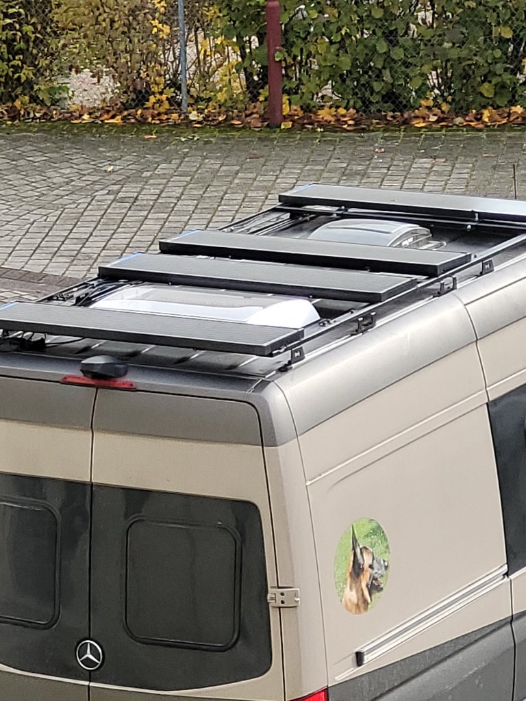

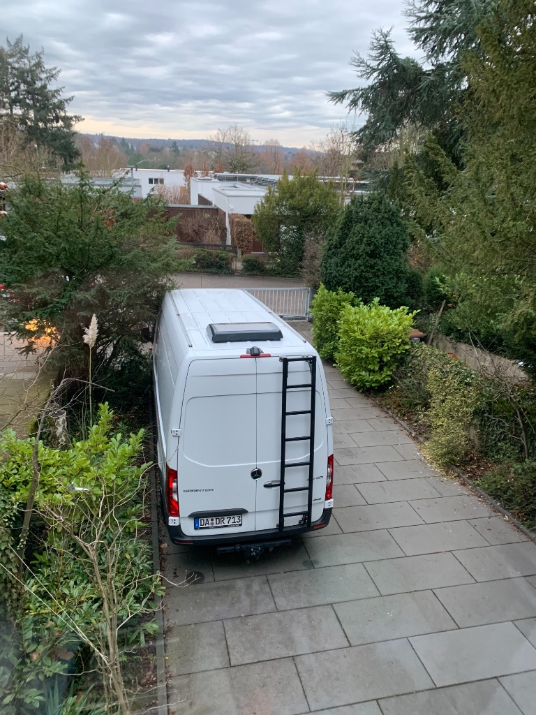

ich habe seit ca. 3 Jahren meine Dachfenster im Sprinter, ein MaxxFan und ein großes Heki.
Im Sommer hatte ich meine 4 Solarpaneele auf den Dachträger gebaut und den MaxxFan geöffnet .... am WE habe ich den MaxxFan geschlossen und bin auf eine 1000 KM Fahrt gegangen ..... und es gab auf der Fahrt viel Wind und der MaxxFan hat Geräusche gemacht als ob dieser gleich weg fliegt ... wenn man diese licht öffnet sind die Geräusche weg ..... aber das ist keine Lösung im Winter.
Hier ein Bild wie es auf meinen Dach aussieht ...

Mein Maxxfan klappert auch. Ich meine das die Luke auf zwei Gummiklötze gezogen wird. Diese scheinen bei mir nachgegeben zu haben und man kann die Luke leicht anheben.
lg Marco
Ganz frisch vom T5.2 auf den Crafter 2 gewechselt...
Beiträge: 3195
Mir ist in den Sinn gekommen, das eine Art von Spoiler die Luft besser über die MaxxFan führen könnte ...hat da jemand Erfahrungen oder eine Idee.
Denn vor der Lucke entsteht ein Überdruck und hinter der Lucke ein Unterdruck, dabei entstehen Verwirbelungen ...
