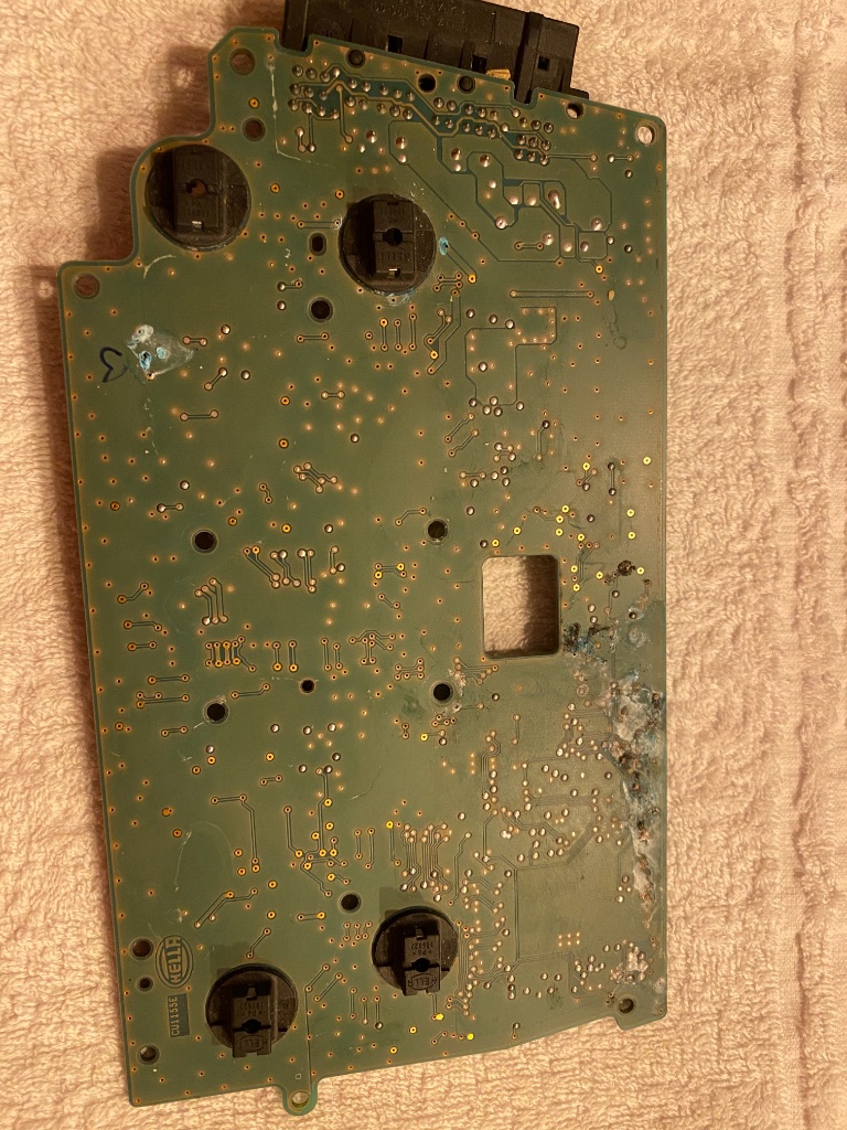

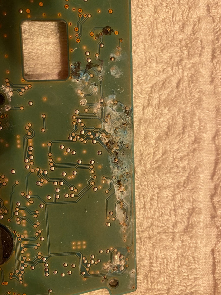

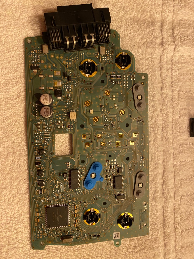

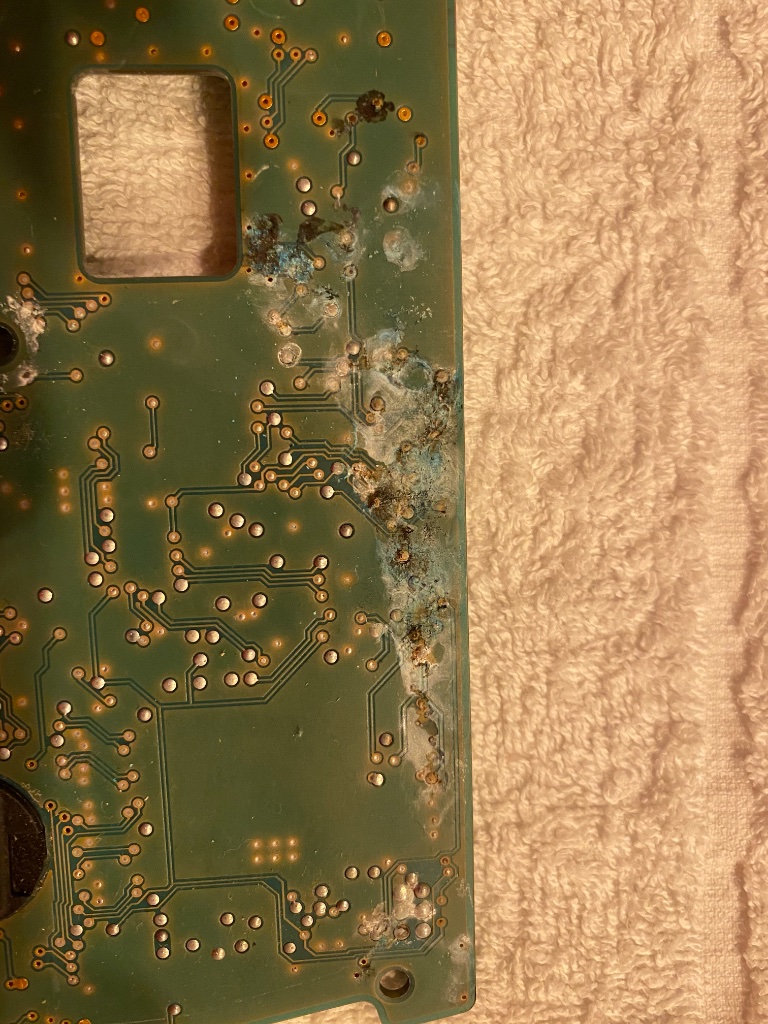

Die DBE mit Leselampen usw. hat ein eigenes Steuergerät da oben drin. Wenn das Wasser gekriegt hat, ist es hin. Hatte ich auch schon. Sehr ärgerlich, weil teuer.

dachbedieneinheit
dachbedieneinheit

Beitrag von Kutschi »
