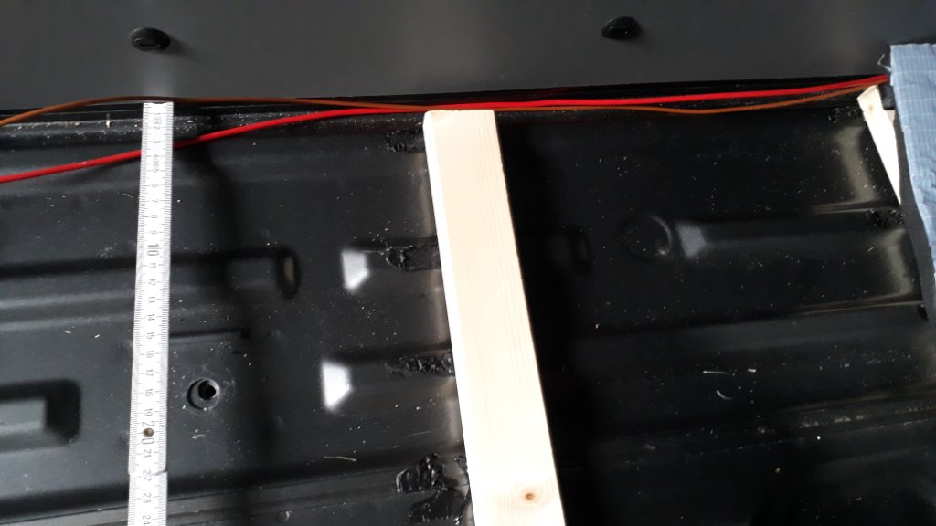

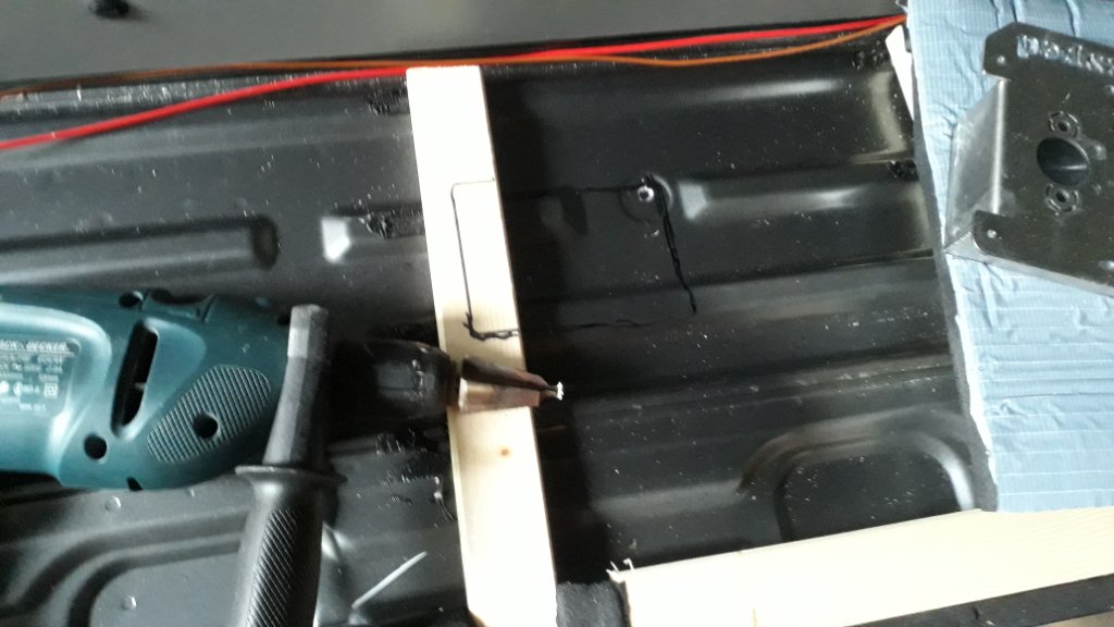

Ich habe noch Bilder von meinem Einbau gefunden. Da habe ich auch einen Zollstock mitfotografiert. Anhand der Bodenwellen ist eindeutig zu erkennen, wie weit man die Einbauschablone einrücken sollte:
Bei mir ist das Loch, was am nächsten zur Seitenwand gebohrt wurde ca 10 cm von der Seitenverkleidung entfernt. Dann hat man unter dem Fahrzeug noch 2-3 cm Platz zum Schweller und verhindert, dass man in ein Doppelblech reinsägt.

Genau so hab ichs auch gemacht, den hohen Einbauflansch von Tigerexped benutzt und bin 2 cm weiter nach außen gegangen... dann passt auch die D44 im Fall der Fälle noch.
