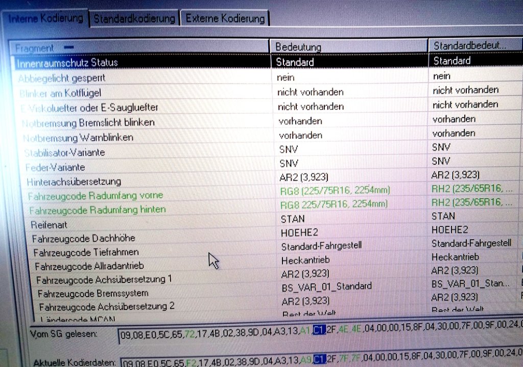

Auf der Rechnung stehen 3 Posten.
Verkaufscode im VEDOC von RG3 auf RH8 ändern
Steuergerät ESP Codieren
Steuergerät EZS Codieren
Dann brauche ich mich ja nicht wundern das der Tacho immernoch das Selbe anzeigt wie vorher.
Wie würdet Ihr in dem Fall reagieren?
Für die die es interessiert hat, 127,55 Brutto stehen auf der Rechnung.

Ich habe meinen selbst codiert.

na dahingehend monieren, dass der auftrag nicht erfüllt wurde. das ki fehlt noch.Elfenkind hat geschrieben: 28 Okt 2020 20:36 Auf der Rechnung stehen 3 Posten.
Re: Reifen 245/75 R16 BfGoodrich auf 4X2 möglich?
Also doch? Ich denke, das geht nicht? Wie genau hast du das gemacht? Welche Software? Hast du die Möglichkeit mal zu testen, ob das auch beim Crafter mit den Mercedes Steuergeräten funktioniert?

Nur mal kurz ein Update von mir...f54 hat geschrieben: 29 Okt 2020 10:20 na dahingehend monieren, dass der auftrag nicht erfüllt wurde. das ki fehlt noch.
KI wurde bei einem weiteren kostenfreien Termin Codiert und der Tacho passt nun.
